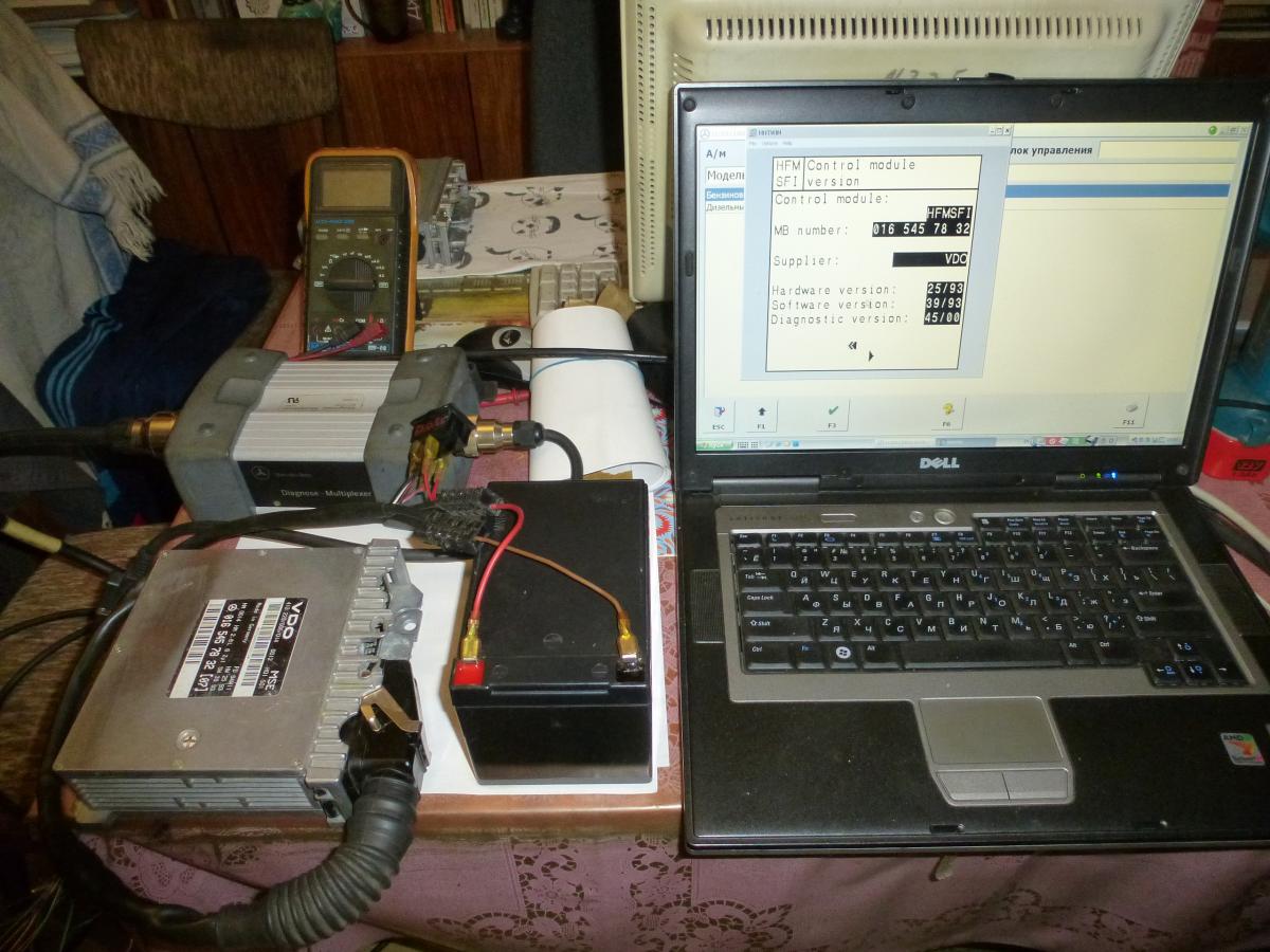

надо пробовать прочитать на столе (подать плюсы, минус и к-линию и пробовать...
бывало что на машине не читает (по какой-то причине) а вне машины читается

попробуйте подключить ЭБУ на столе и если все будет хорошо то ищите проблему в проводке где что не так...
