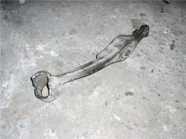

Найдите ненужный нижний передний рычаг от 123, сайлетблок удалите, болгаркой вырез сделайте где стоял сайлетнтблок, так, чтобы на шаровую садился по месту, и спокойно за 7 минут шаровую осаживаете.

Вот в инете и картинка нашлась. Передние рычаги специально сделали для установки шаровых :-)
