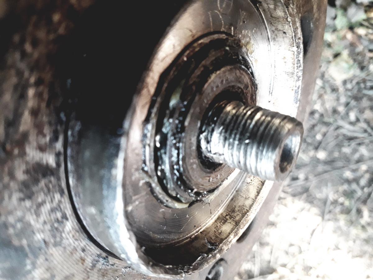

Добрый день :hi: . Прошу помощи. При движении возник громкий хруст в переднем левом колесе. При снятии обнаружилось, что полностью развалился внешний подшипник и заклинило гайку. Гайку получилось открутить, но сорвали резьбу на валу (не знаю как правильно, может ось :redface:). Заменили внешний подшипник (временно только один). При раскручивании колеса слышится шоркание плюсом люфт колеса. Дело в подшипнике? Стоит ли менять только подшипник, если сорвана резьба на валу поворотного кулака?

если резьбу сорвали то кулак по хорошему счету под замену, подшипники новые ставь, и не один а пару сразу комплектом

А новую резьбу не сделают на этой запчасти? А то подшипники уже на руках. Весь вопрос в этом кулаке.

Если посадка под подшипник просажкна и резьба в щи я бы однозначно кулак менял,нечего там резать.
А вообще нормальные фото бы кинул и все стало ясно.

Прикрепляю фото

Сняли подшипник

и чего там думать?

надо менять полностью?

естественно...

Конечно,посадка под подшипник мертвая!
