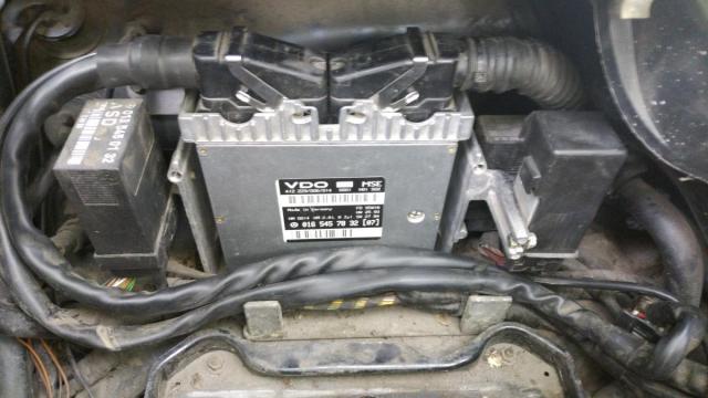

Видимо пришло время искать ЭБУ на подмену.
Жду предложений

Есть подозрения что мой ЭБУ неисправен
На диагностику не выходит только Блинк коды
Не управляет фазиком и резонансной заслонкой
На управляющих выводах примерно 5-7 вольт относительно массы

Управление фазиком пробовал лампой, не горит. Пытался прочесть HHT, старом
ошибка связи
Блинк коды 8, 13, 22 нашел прогоревшую свечу, заменил
Тяги нету. В цепи обогрева кислородника тоже напряжение 7В
Реле перегрузки в состоянии нового с японского распила
Коса ремонтировалась Костей

ну ошибки то у вас на дроссель и на смесь и на пропуски зажигания... т.е. как бы не на те элементы что вы подозреваете...
надо пробовать прочитать на столе (подать плюсы, минус и к-линию и пробовать...
бывало что на машине не читает (по какой-то причине) а вне машины читается

Получается такая картина: 16 пин диагностического разъема звонится с отмеченными точкой пинами разъема 1 ЭБУ
разве это нормально? Может быть это влияет на питание потребителей моторной косы.
Выдирать провод диагн. Разъема.
Искать где он с массами контачит и устранять?...
