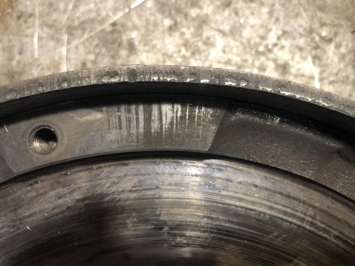

Приветствую всех, нужна помощь советом, может кто сталкивался с подобной проблемой.
Стоит на моем С124 двигатель 104995 с 210 мерса. И коробка «зеркалка» 717450. Стоял там вот такой маховик. Сначала появилась вибрация с холостых до 1500 тысяч. После пропало сцепление совсем. Вскрытие показало, что маховику пришёл конец, на фото видно, что средняя часть сместилась в одну сторону и шарики повыкатывались изнутри.
Собственно вопрос, можно ли его как то восстановить?
Есть ли какая нибудь альтернатива ему? ну там со 103 мотора одномассовый поставить а с этого срезать репер и туда приварить? Или со 111 поставить, но при этом немного переделать репер( сместить промежуток)? Цена на новый начинается от 75, купить его всегда можно. Но вдруг есть возможность отделаться малой кровью? Выслушаю все мнения.

attachicon.gif ему не пойдет.эти комплекты имеют одну важную особенность-они для буса!проще говоря я практиковал разные варианты таких комплектов на легковые авто на разные моторы.их существенный недостаток это жуткая вибрация на низких оборотах.демпфер слишком жёсткий(оно и понятно,рассчитан на крутящий момент дизеля и вес буса,допустим 2.7 сди с весов почти 3.5 тонны)поэтому на легковом надо держать обороты всегда не ниже 1.7.-1.8(это пока диск новый,пружины жёстче)по мере пробега пружины становятся мягче и уже тысяч через 20 вибрация опускает до 1.5-1.6 где то.дпльше не наблюдал,машина больше ещё не проехала)))
И ещё момент-очень жёсткие переключения!надо очень плавно работать педалью сцепления и газа.иначе жёсткие удары в трансмиссию.бьет шрусы,балка стучит и т.д.ws_serve_pic(5).jpeg
Тогда этот подойдёт, он двухмассовый, и не 75 штук

Прикупил маховик, лишнее срезал, не достающее наплавил)
Двигатель завёл, работает ровно без вибрации.
