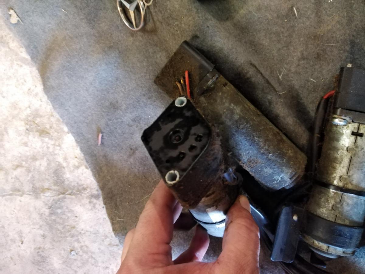

В общем моторчики должны быть с добавлением считывания пазов, на фото видно с памятью и без и к ним идут ещё провода, тоже видно на фото

В общем напрямую моторчики работают, все положения, сточилась шестерня одна, был старый, на фото, без памяти, поменяли моторы, все работает, но с пульта иногда путаются кнопки, жмёшь спинку, поднимается попа или подголовник, вроде как должна помочь чистка, про пайка пульта.
И можно ли срастить блок дорест с пультом рест? Моторчики конечно же надо будет искать и под сиденье и под подголовник со спинкой, длинный вал тоже другой чем у простых моторов на подголовник
