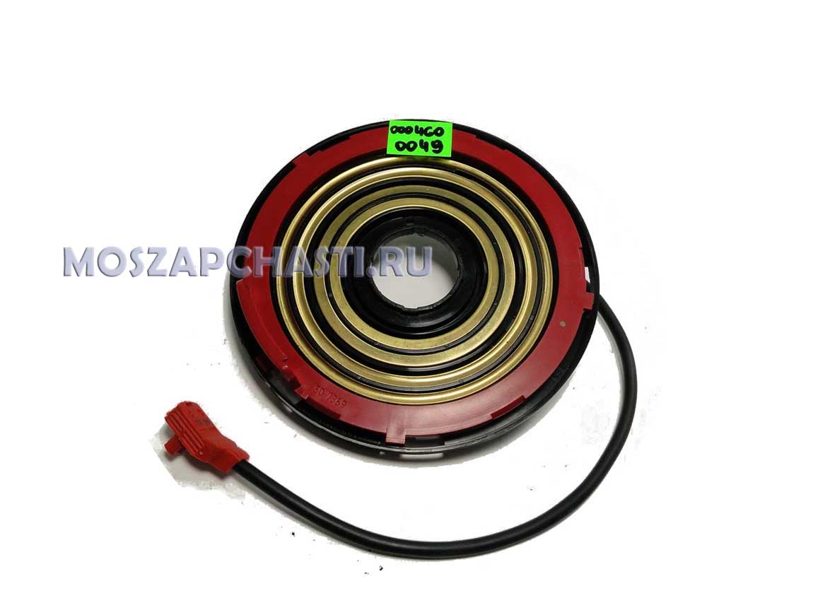

Улитка A 000 460 00 49

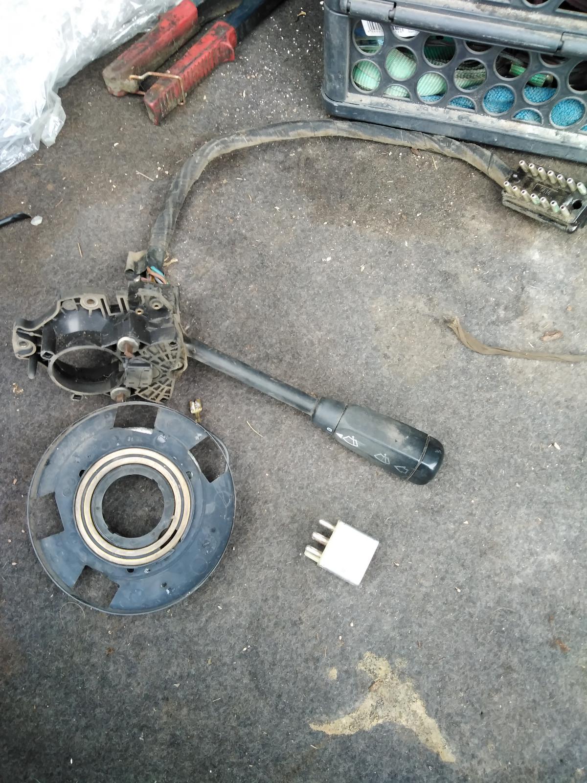

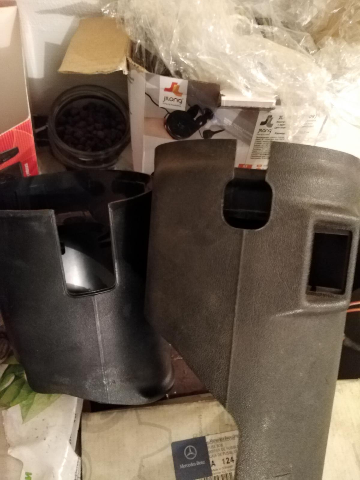

Но потом не устанавливался на своё место переключатель как внутри так и на кожухе, на фото слева это кожух который стоял, справа соответственно под электроколонку, но есть такие кожухи с прорезом как на левой, но у них еще отверстие сверху под круиз, я такого не нашел, поставил бы и его, на круиз заглушку бы поставил, и собственно закручиваешь руль, переключатель во первых на два болта совпадает, во вторых не функционирует, не вниз,ни вверх, поэтому и пришлось возвращать дорестайл.
на данный момент улитку в руль нашел, переключатель прямой поставил, бибикает, но нет переходника, на подушку, фото креплю.

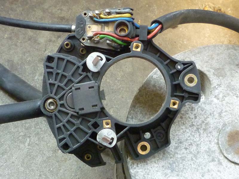

Не парься, покупай эту приблуду и все срастется.
Вот дорестайловый подрулевой (с джойстиком круиза). Три квадратные латунные буксы с резьбой М4 - как раз под крепление этой "улитки".

Ну я вот такую на разборке нашёл, с круизом не влезет на кожух этот, на улитку не смотри, так отдали, она на авто без подушки
