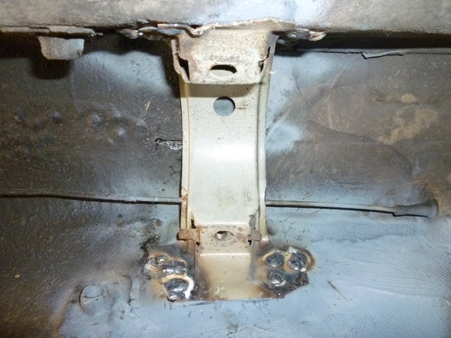

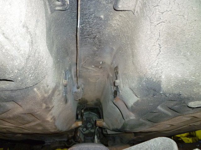

Заехал недавно знакомый w124 2.2 94г.в. заменил муфты кардана и подвесной. В процессе замены было обнаружено, что часть кузова к которой прикручивается подвесной труха, не очень хочется изготавливать это все в ручную. Вопрос может от чего с переделками подойдет эта площадка? Хотелось бы не так хлипко все сделать.

Там не "часть кузова", а отдельная деталь, приваренная к туннелю. Отсверливается от другого аналогичного кузова и приваривается на место сгнившей.
Хотя, как ухитрились сгноить этот ложемент - не представляю. Он гниет в последнюю очередь. Скорее - весь кузов там труха.

Все это понятно, кузов там переварен, новые пороги, дно, каблуки, лонжероны и все прочее цело, почему эту деталь не заменили не знаю. То есть как найти на разборке, или изготовить самому нет вариантов?

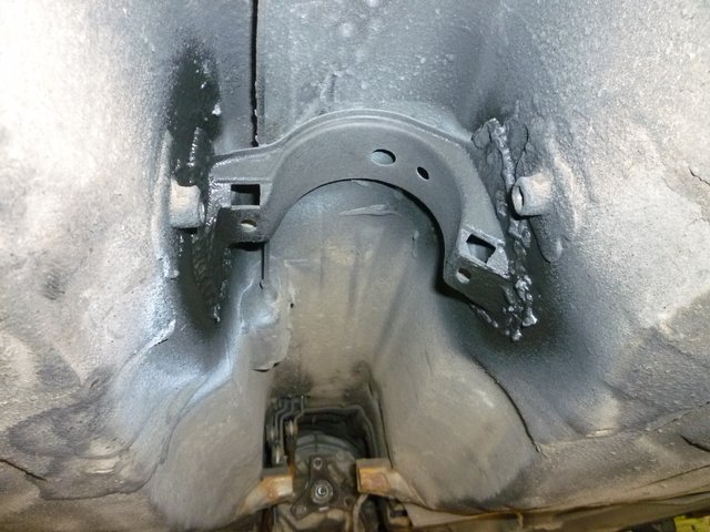

Спасибо. Все так и сделал, купил на разборке приварил, все отлично!
