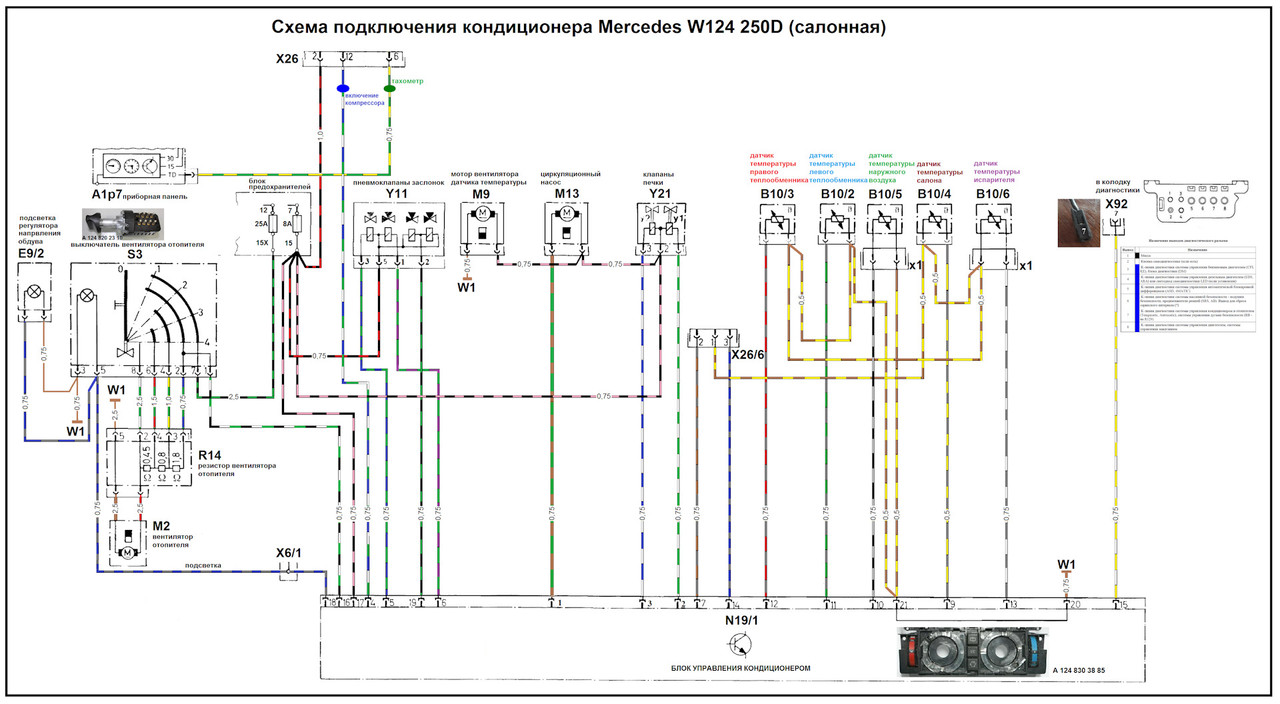

Схема кондиционера. У меня 3.0 дизель, тут 2.5. Разъёмы тут 8 пин, у меня 16. Но, я думаю, разницы никакой нет.
Всё датчики взаимосвязаны.

Датчики B10/3,2,4 проверяй, они параллельные и включены последовательно к В10/6. Неисправность любого даст неправильное сопротивление на блок. Разъемы к ним проверь сначала, - плохой контакт это большое сопротивление. Хотя при грамотной схеме при разрыве(большое сопротивление) компрессор не должен включаться... Я бы попробывал по очереди отключать датчики
Х26/6 это что? Диагностический для проверки этих датчиков через блок управления???

B10/3,2,4 - датчики для печки, в работе кондея не участвуют (и почему они параллельные ??? от каждого свой провод на блок)
Х26 - разъем переходной 12-пиновой колодки под предами, 6 - его пин

Че несешь-то? Повтори курс электрики в разделе физика восьмого класса..., расчет токов и напряжений при последовательном и параллельном соединении сопротивлений! ...правда для этого еще и схему видеть надо, что не дано при отсутствии абстрактного мышления

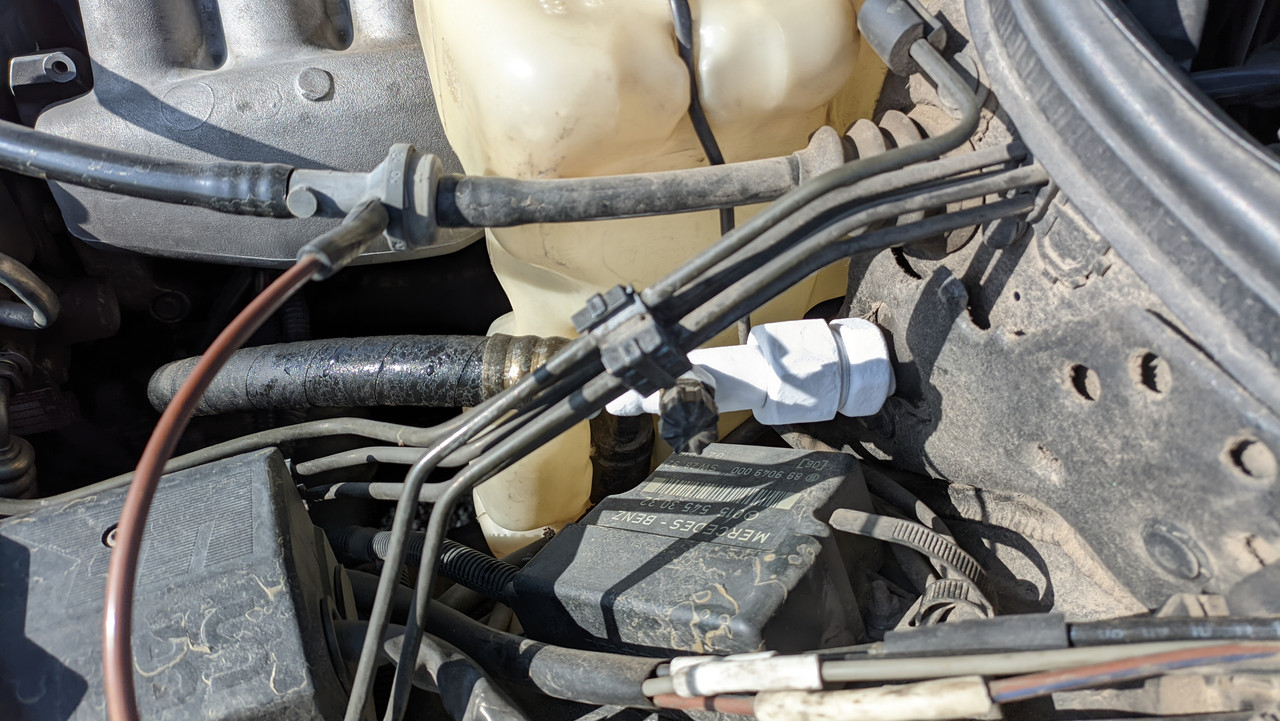

Чтобы долго не писать, проблема оказалась в частом открытии клапанов печки.
Клапана перебраны, отполированы, резиночки поменяны, сопротивление катушек в норме 15 Ом, при подаче питания не продуть ни грамма. А, вот режим работы оказался неправильным.
Т. к. всё равно уже треснул пластиковый тройник-распределитель, выкинул его и поставил кран. Италия, на 120 градусов.
Как только я его перекрыл, все вопросы решились.
Делаю вывод - неправильно работает контроллер управления системой кондиционирования. Попробую его найти и поменять.
Надеюсь, что после замены вся система будет работать в штатном режиме.
По крану - я его делал из фильтра, других фитингов такой формы (45 градусов с резьбой) я не нашел. Пришлось внутри фильтра выкинуть сеточку и круглым напильником расточить перегородку, чтобы было нормальное проходное сечение.
Спилить немного резьбы на соединениях.. в общем, уменьшить линейный размер.
Дополню - резьба на входе-выходе фильтра-тройника немного отличается от резьбы отвода (где была крышка и сеточка). Пришлось поискать по разным магазинам сосочки для шлангов. Но резьбы не дефицитные, найти проблем не было.
