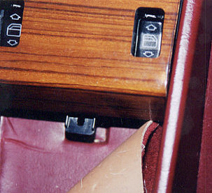

Уважаемые, а как снять планку деревянную, ту где КПП на 124? Я смотрел и нашел 4 болта. в бордачке и в пепелке, больше не видел. И еще не горит половина лампочек на бороде. Я так понимаю придется разбирать там многое?:(

вот тут с картинками

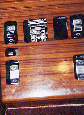

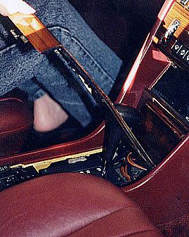

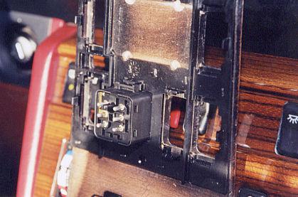

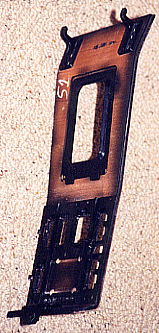

однако опера сохранила картинки:
у тебя, на скока я понял, под подлокотником бардачек, но принцип должен быть тот же
