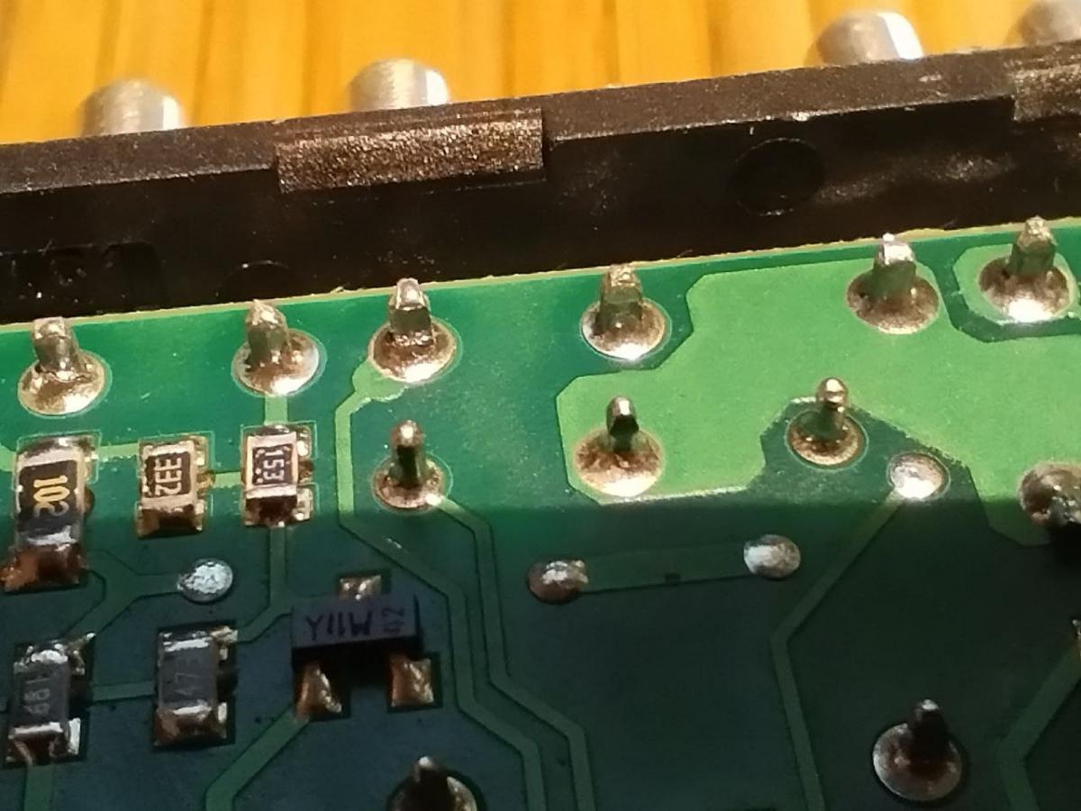

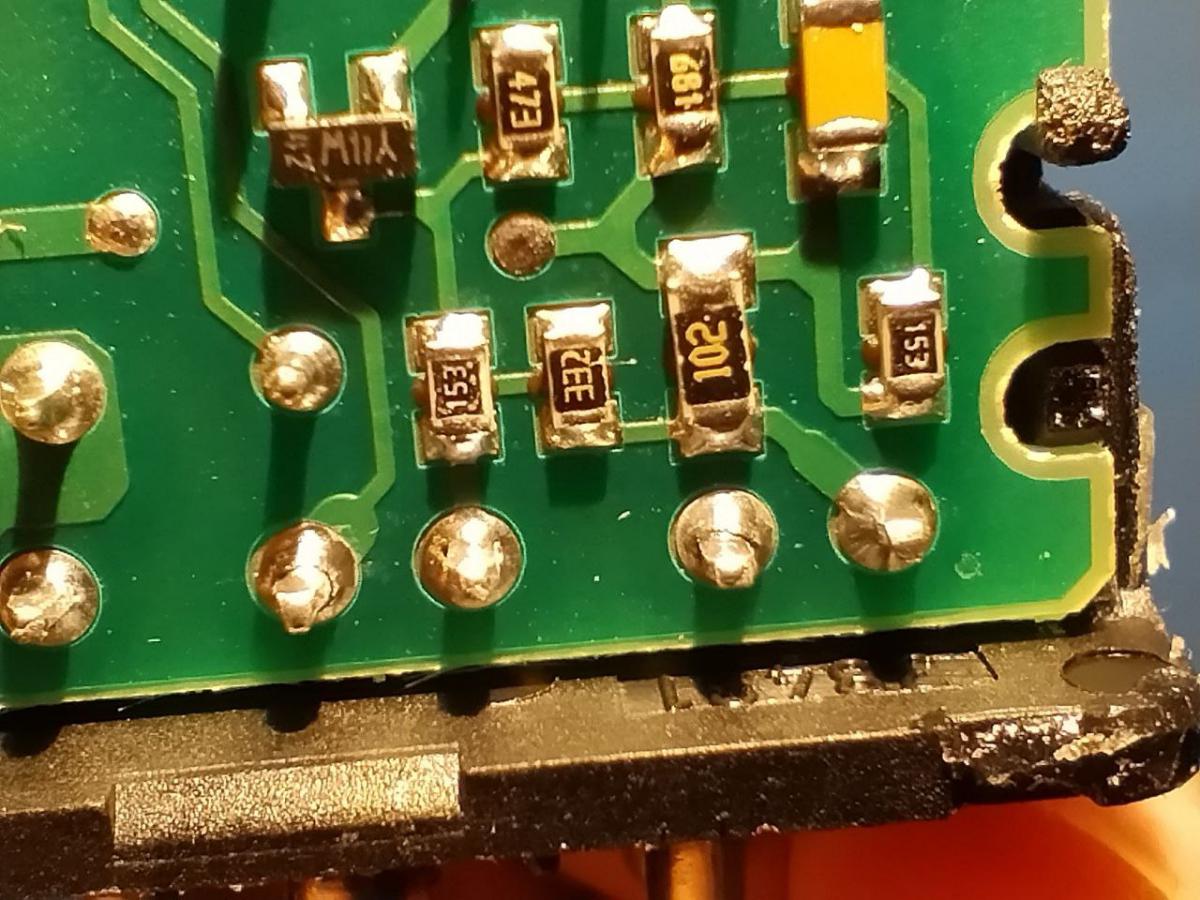

Как вариант какой-то из клапанов обесточивается . У меня тоже год назад в сильную жару начал глючить кондей : на ходу тупо вырубается компрессор и всё. Чуть проеедешь - включается. Сначала полез проверить реле KLIMA, были немного окислены контакты, очистил контакты и колодку контакт-спреем, вроде заработало нормально ...сегодня опять по городу такая фигня. Уже психанул, вынул из колодки реле, вынул плату из корпуса ( до меня никто не лазил, было залито прозрачным герметиком на вид как холодец ) и под лупой обнаружил в двух местах треснутую пайку выводной колодки. Пропаял вот только полчаса назад. Буду завтра ставить, проверять. Думаю в нём дело было.

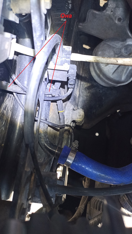

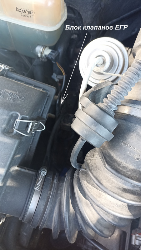

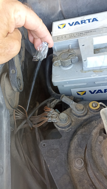

Вот вопрос появился, пытался сам разобраться, но смотрел, смотрел схемы, так и не понял. Когда искал подсос воздуха нарыл возле АКБ незаглушенную трубочку. Сколько лет с ней ездил, даже не знал о её существовании. Это уже после того, как нашел отсоединившуюся трубку на коллекторе. Всё работает, как и должно. Попробовал на язык, если газуешь создаётся вакуум. Залепил скотчем, посмотреть, что будет - ничего не поменялось, как работало всё, так и работает. Корректор фар тоже работает, как с заглушенной этой трубкой, так и если она не заглушена.
Может в ней подсос воздуха маленький, не особо влияет на всю систему. Вопрос вот какой - куда она должна, в итоге, идти? Ничего в близи не нашел. Ни другого конца, ни тройника... Но, она же куда-то должна подсоединяться?
Другим концом она подсоединена в тройник ЕГР (система заглушена, заслонка коллектора принудительно открыта, но все трубки и клапана работают).
