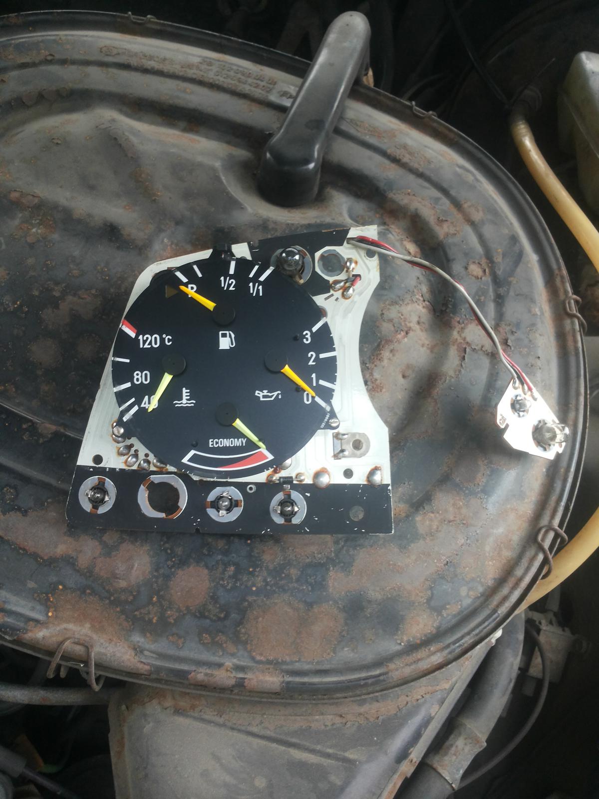

Всех приветствую.
Не горела подсветка приборки,ну и крутилок печки соответственно.
Думал "ка всегда" реостат или как он там называется.
Сегодня добрался - ан нет.Что то произошло с блочком в который втыкается электрика.
У меня он с экономайзером. Подключаю "обычный" -всё работает.
Может кто сталкивался\знает - лечится\нет?
На замену у меня нет,хотелось бы оставить опцию.

Как раз на этом блоке электрический разъем по которому подключается вся приборке(почти, на часы или Тахо есть еще провода, но на подсветку они не влияют).
Для начало визуально посмотреть наличие лопнувшей пайки, обрывов, потом звонить. Думаю легко найти.

Визуально всё девственно.Если б я был "электриком" !

значит надо обратиться к другу, который дружит с паяльником... или в любую мастерскую по ремонту электроники...
так ты шкалу то сними и увидиш. я даже фототчот когда то выкладывал что и где там прогорает........
Шкала это типа "циферблат" чёрный? Отчёт остался где то?
поди конденсаторы как обычно?
Да вроде их там нет!
Ещё раз спрошу - циферблат снимать? а как стрелки снимать\ставить обратно?!

Темы были на форуме. Аккуратно снимать нада, народ вилками сдергивает. Можно поцарапать циферблат. Стрелка может туго сидеть на оси. Поставить обратно тоже надо в правильное положение нужно.
