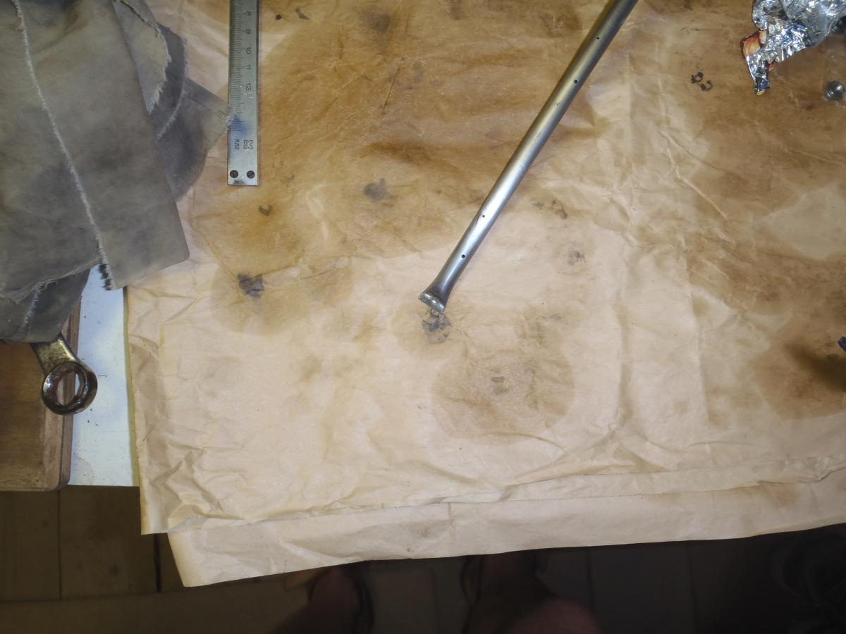

Не ребята, не шлаком забилась трубка маслянных форсунок. Скорее голодание. Обнаружил что трубка пропускает с заплющенного конца возле  первого цилиндра. Запаял с обоих сторон.
  • JH это нравится
#11 ОФФЛАЙН   Аля
Аля
  • Город:Великий Новгород
Отправлено 05 September 2023 - 09:27
Вот трубка масляных форсунок после пайки на её концах.
