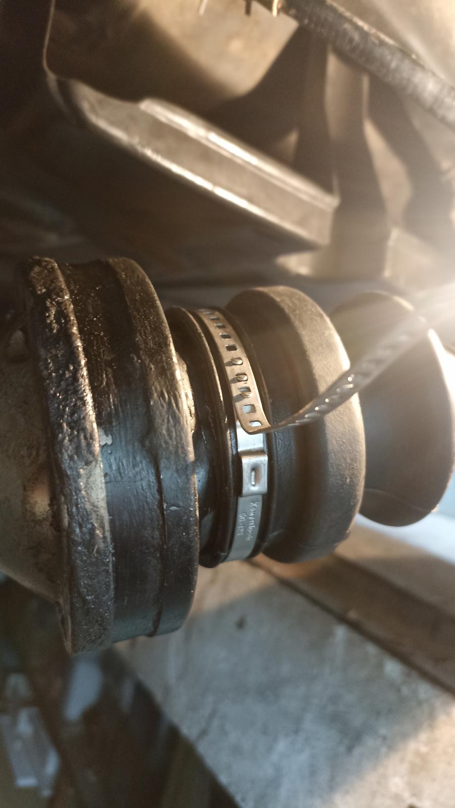

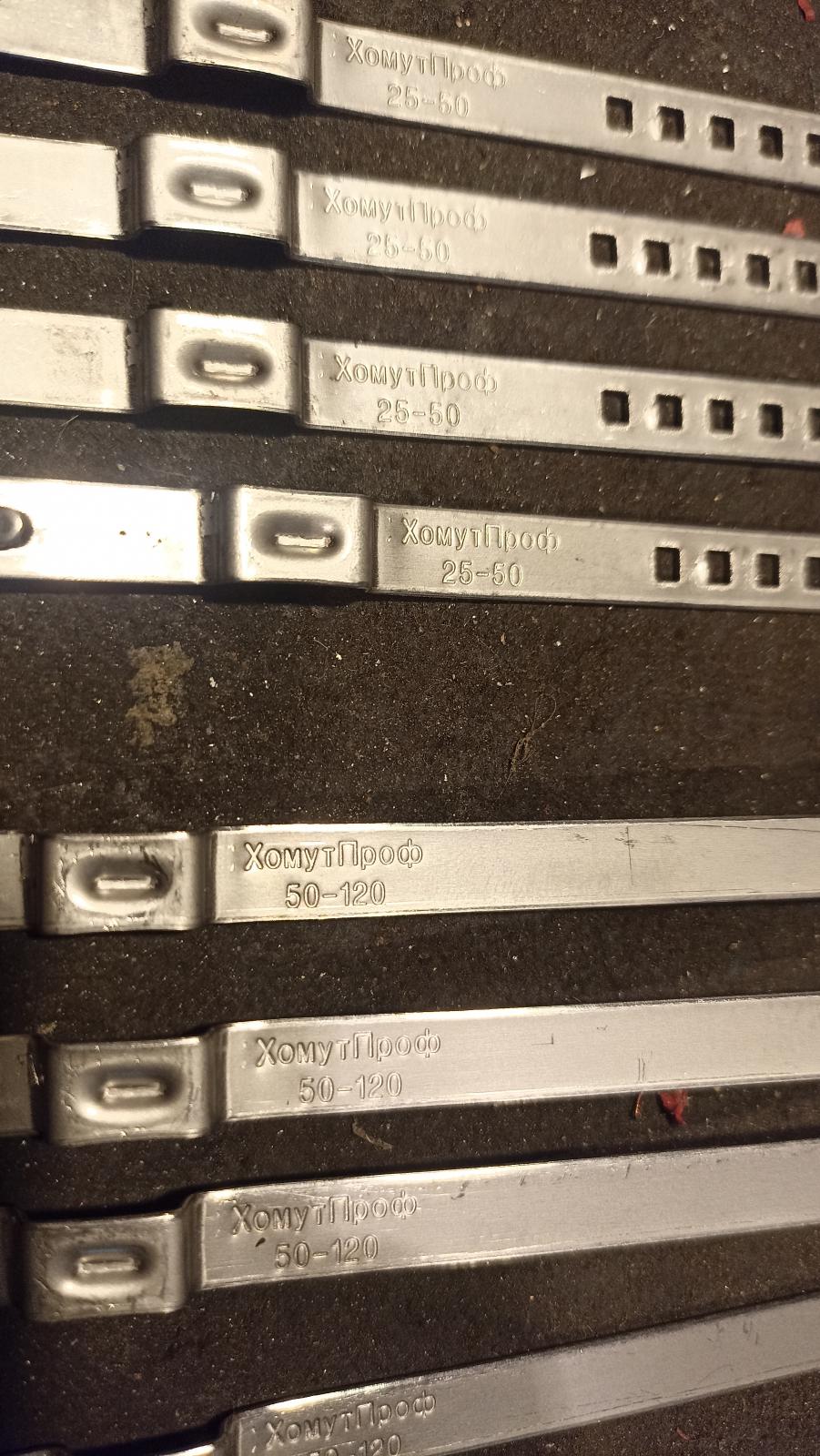

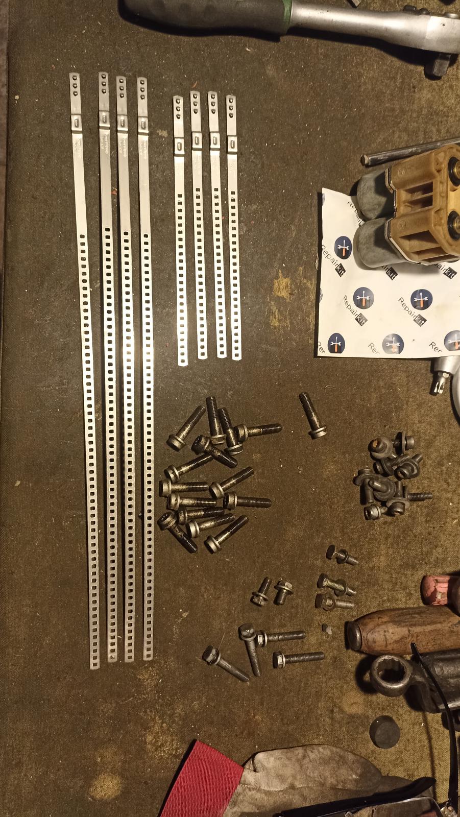

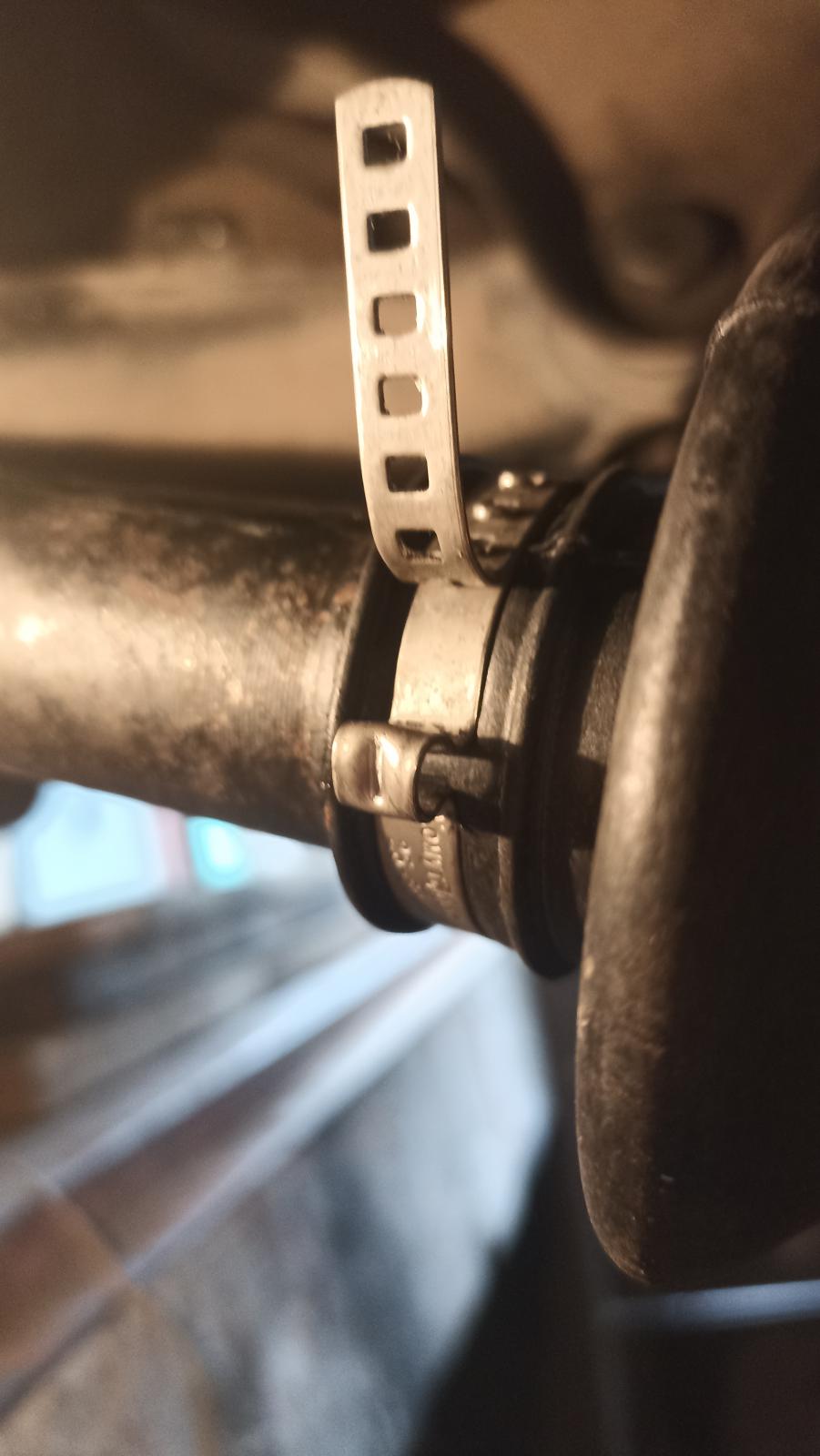

Кому интересно - сделал фотки хомутов ХомутПроф.

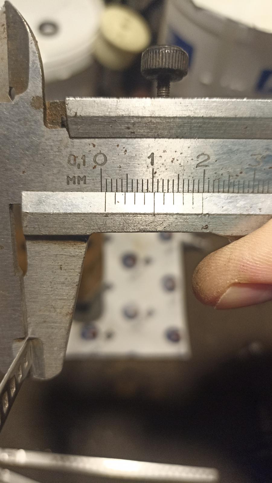

Ширина 7 мм, толщина 0,8 мм, даже немного больше.
Пока делал одно, поменял резиночки в блоке клапанов печки, фирма на пакетике. Пол-года назад ставил, не помню какие брал, резинки все вспучились... надеюсь эти будут хоршие)

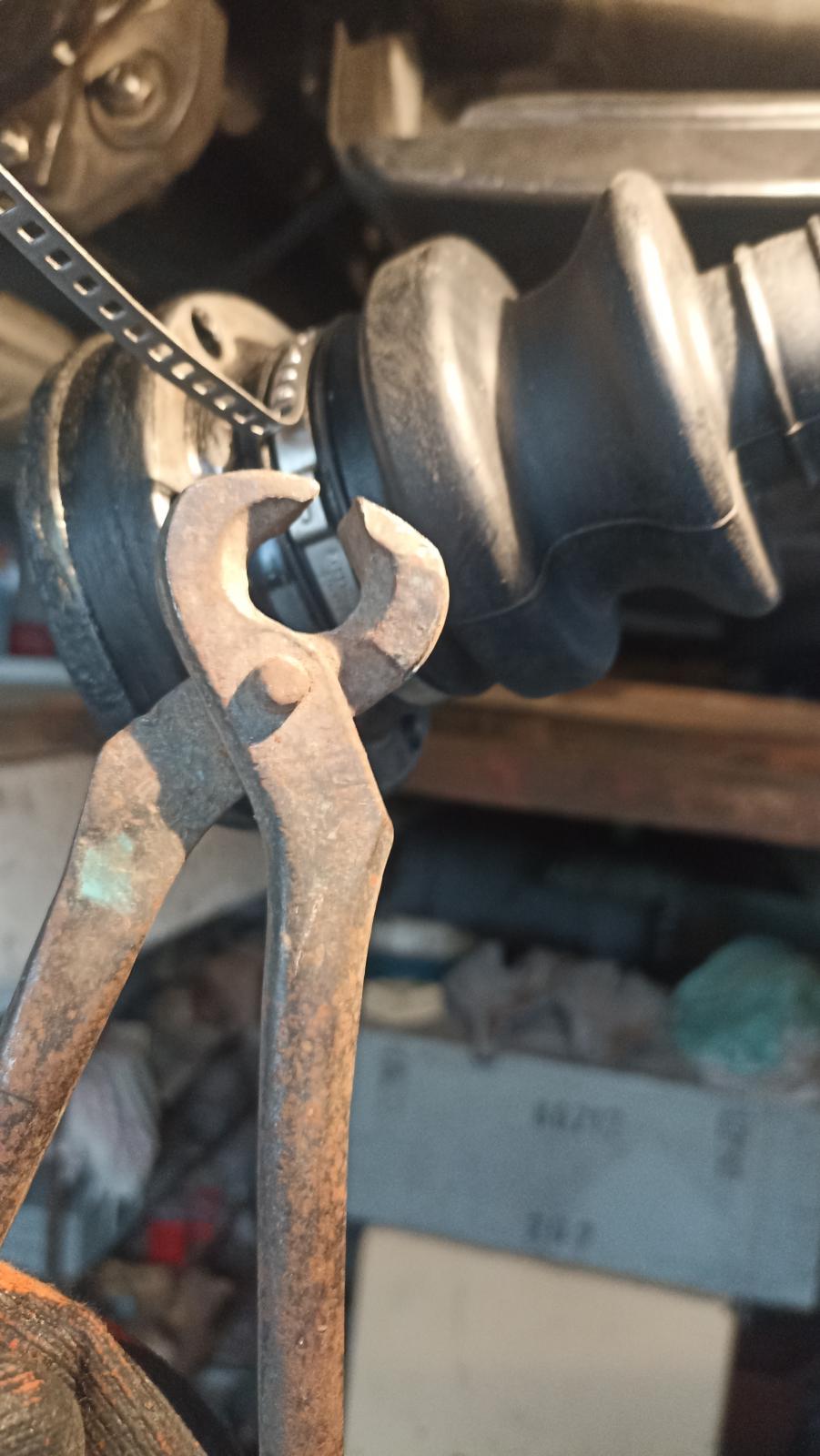

Хомуты оделись хорошо, про одевание хомутов на внешние стороны внешних пыльников промолчу, это тихий ужас. Хомуты жесткие, дотянуться тяжело....
Зажимал спец инструментом)). Сделал вывод, сейчас бы я попробовал найти действительно спец инструмент, т. к. клещи зажимают не очень. А спец инструмент прижимает образующееся кольцо, что не дает хомуту разжаться. Надежда на то, что это колечко хомута из металла 0,8 мм само не растянется). Лишний хвост потом откусил, хомут дожал до соприкосновения двух половинок.
Сообщение отредактировал GOD: 18 November 2023 - 12:45
#14 СЕЙЧАС НА ФОРУМЕ   krosha
krosha
  • Cообщений: 3126
  • Город:Москва, ВАО
    201.029
Отправлено 18 November 2023 - 23:30

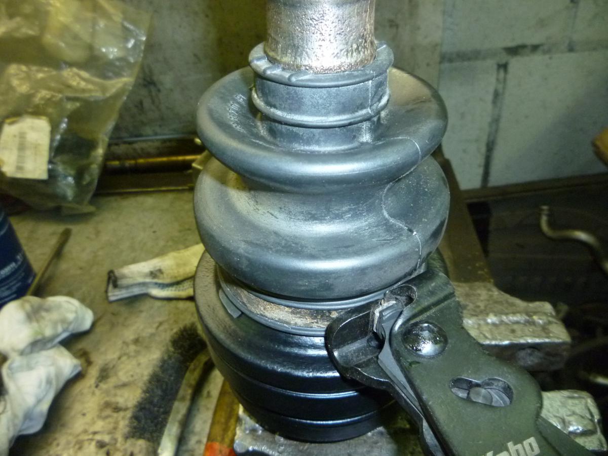

Спасибо за фото хомутов. Наконец-то научились делать.
Вот фото обжимки таких хомутов специнструментом:
