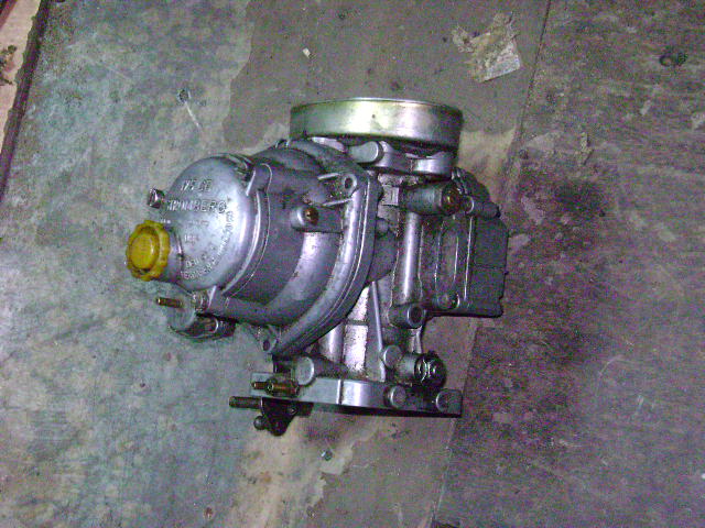

Отправлено 29 November 2023 - 21:16
есть почти весь карбюратор со 102 мотора. надо?
 Это как раз то, что хочет заменить автор. То, что надо, выглядит немного не так.
На ваших фото обычный Стромберг 115 мотора. Покупатель ищет другую модель
