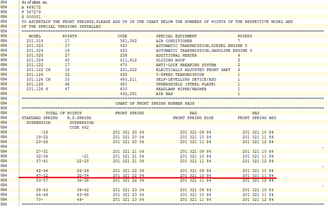

Ищутся пружины комплектом или парами от жЫрных четырёхкотловых бензинок, или от полубарабанов 2.6 или дизельков, перед A2013212204 (47 баллов), зад A2013242504 (пограничные 23 балла, хочу пожёстче, с 3 пассажирами проседает сильно). Если с резиновыми проставками правильными, то совсем хорошо.
