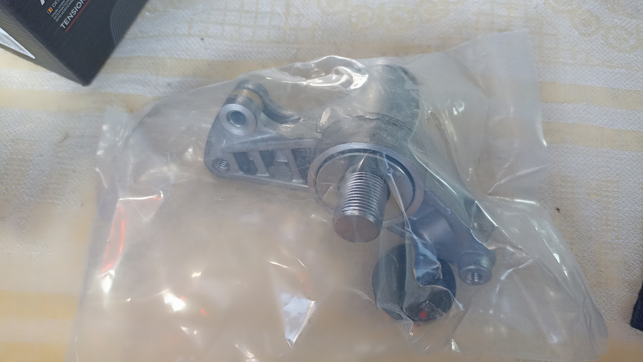

Доброго дня.
Приходит пора заменить натяжитель ремня. Цены, как обычно отличаются в 2-3 раза.Например, по адекватной цене (1200 руб.) натяжитель в сборе идет какой-то фирмы MILES AG00241
Кто-то о таком что-то слышал? Вроде, ничего такого в этой запчасти сложного нет, стоит ли брать дороже?
Или уже смотреть за 5200 руб. FEBI 11700?

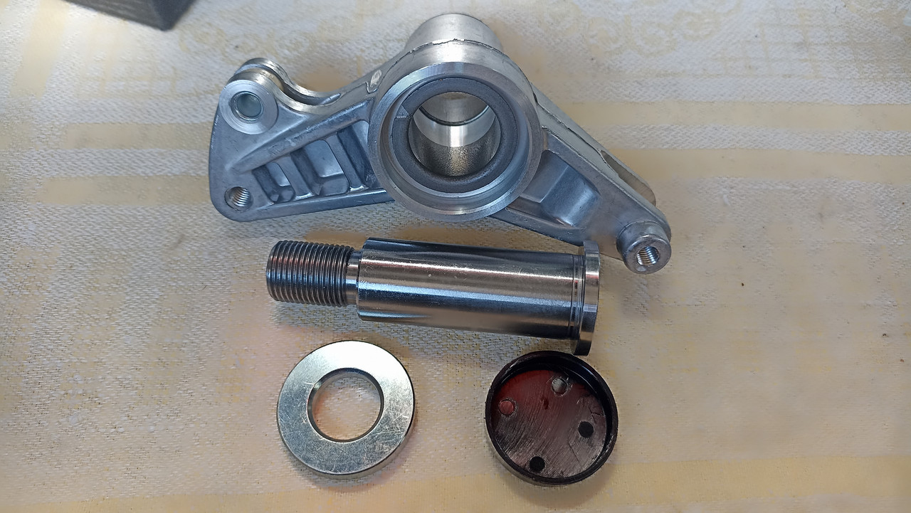

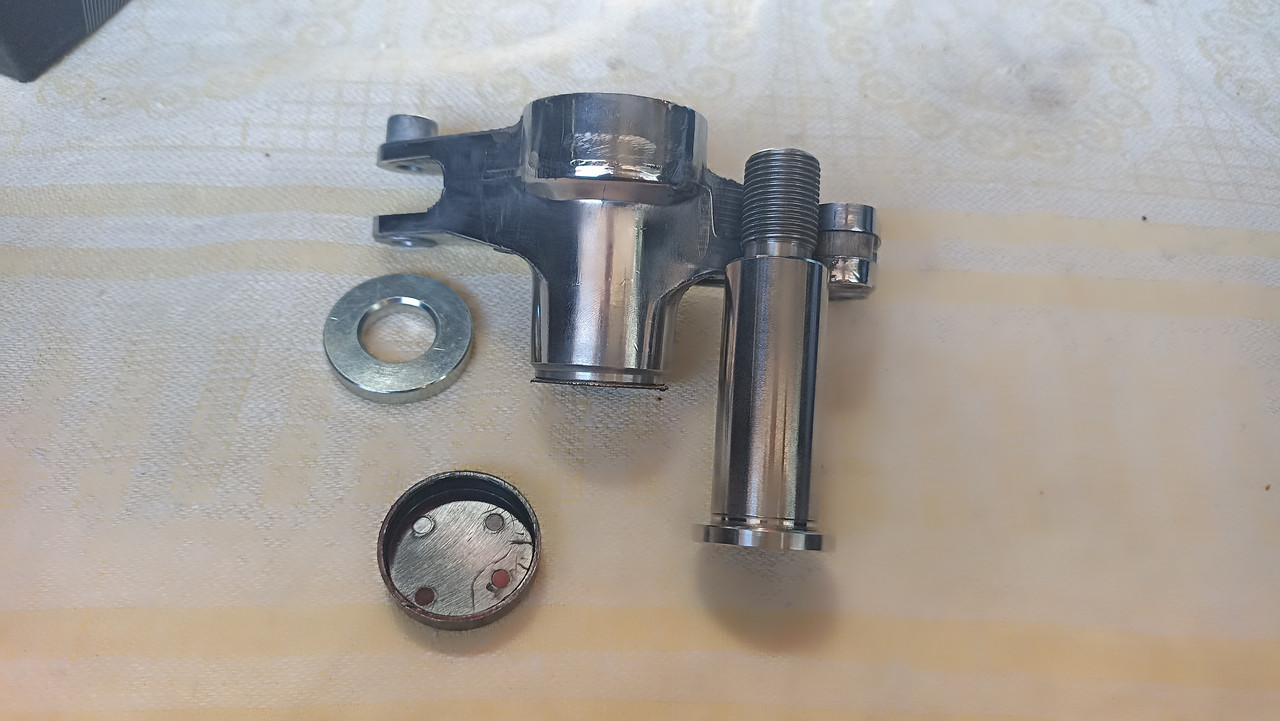

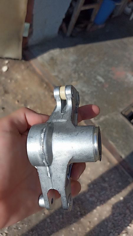

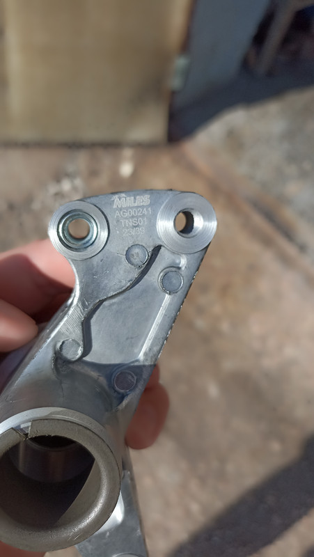

Пришел заказ. Вот реальные фотки. В принципе, вполне качественная деталь, в полном комплекте, без люфтов.
Заказал еще полиуретановые втулки для амортизатора.
И, для красоты полирнул)

 Первый раз вижу, чтобы на фотках были заблюрены папиллярные узоры на руках....
#5 ОФФЛАЙН   GOD
GOD
  • Cообщений: 492
  • Город:Севастополь
    w124, E 300 D, 1995 г. OEM 606
Отправлено 07 July 2024 - 16:50
Фоткал мобилой, а такие (не художественные) фотки делаю в автоматическом режиме. По какой-то причине, в автоматическом режиме выставляется самая открытая диафрагма - 1,8, соответственно получается самая маленькая глубина резкости. Резкость навел не на пальцы, а на деталь. Вот и всё)

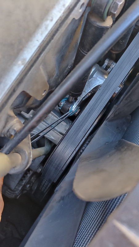

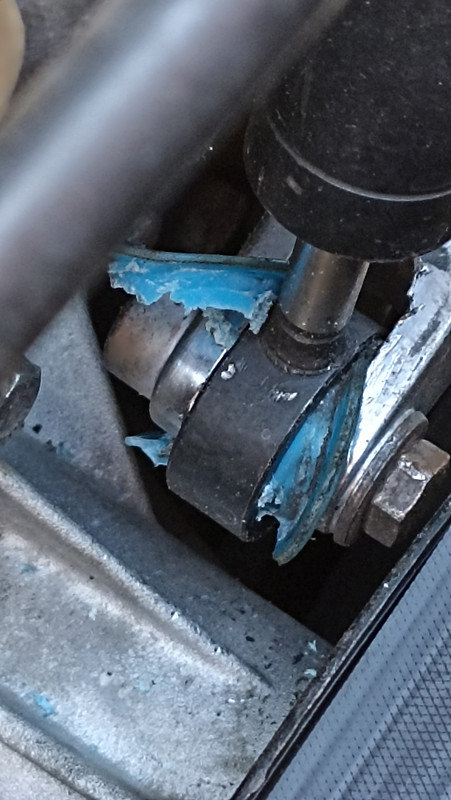

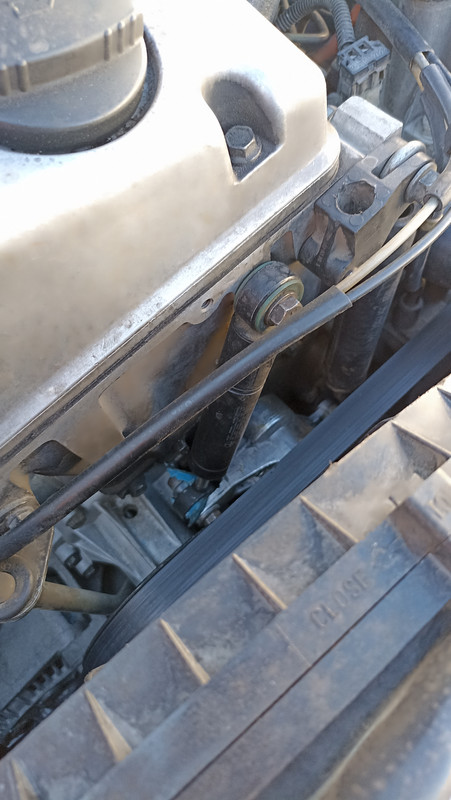

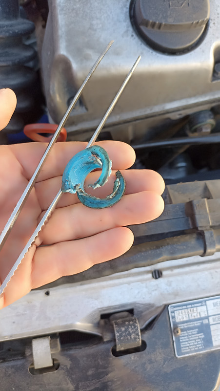

Поделюсь.
Полиуретановой втулки хватило на 8 дней. С учетом того, что верхняя полиуретановая втулка этого же производителя стоит уже второй год. Может попалась некондиция...
Услышал стук, залез под капот, смотрю торчит бахрома втулки:
Взял пинцет и вытянул её не разбирая весь узел.
Хотя, странно, села очень плотно на металл и на посадочное место тоже. Такое ощущение, что полиуретан смялся как пластилин..
И это в субботу вечером, завтра утром на море)) Двигатель кипяток, на улице +30, провозился часик, хорошо были старые амортизаторы, вынул болтающуюся втулку из одного, немного модернизировал. Нашел резину в гараже - я из нее вырезал мембраны для редуктора газовой установки. Тонкая и армированная! Вырезал широкую полоску резины для одного оборота вокруг втулки. завернул втулку и впрессовал в амортизатор. Резину по бокам надрезал и завернул как лепестки, чтобы по бокам не стучало.
Оригинальные втулки из литой резины - даже если разболтаются, будут просто стучать. А, вот, полиуретан - если его съело, то уже никуда не поехать....

Итог - натяжитель MILES AG00241 задребезжал через 6 месяцев).
Ставил новую помпу, снял натяжитель - уже хорошая выработка на пальце с внешней стороны, да и втулку (латунь?) подъело. А по виду металл был весьма неплох.
В общем, экономия на натяжителе себя не особо оправдала.
