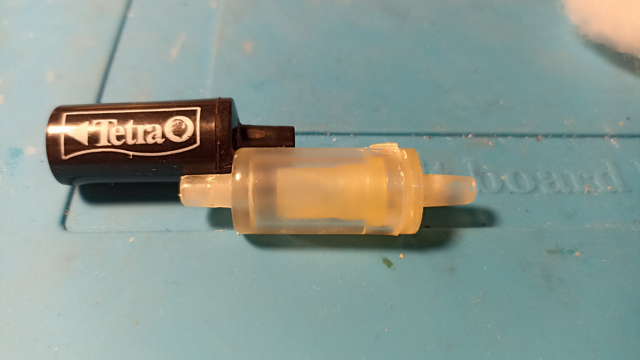

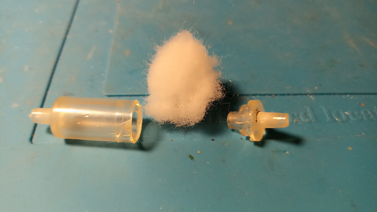

Фильтр, по быстрому, сделал из обратного клапана для аквариумного компрессора.
У меня аквариумы и полно всякого добра.
Разобрал, вытащил обратный клапан, вставил во внутрь типа синтепон (тоже был фильтрующий элемент для аквариума)
Собрал, завтра поставлю. Прозрачный, понаблюдаю, как фильтрует).
Если что, сейчас продаются разборные такие клапана, ок. 150 руб. стоят)

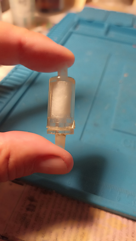

Вот такая штука получилась). Вид, конечно, бомба.
Ну... постоит, пока штатный фильтр идёт.
