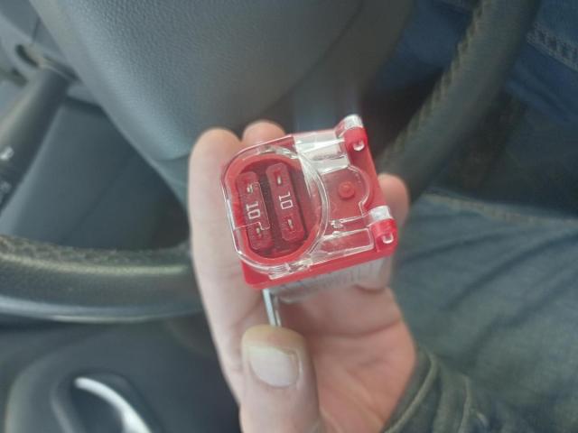

#7 ОФФЛАЙН   игорёха
  • Cообщений: 13690
Отправлено 03 September 2024 - 06:38
Привет мерсобратва.
Вот я то же задался вопросом.Есть с одним предохранителем,есть с двумя.
У меня стоит с одним предохранителем.АБС не включается и даже лампочка не загорается на приборке.Заменил приборку,лампочка целая что на одной приборка,что на другой.Не загорается.

#9 ОФФЛАЙН   sheremet
Отправлено 03 September 2024 - 16:48
37 более универсальное. оно шло на машины с доп функциями, типа ASD. 37 вместо 32 можно ставить. наоборот нельзя.

Отправлено 21 February 2025 - 14:32
реле защиты новое купи
Я приобрёл.Теперь в Екатеренбург переправить надо.Сын поставит и посмотрим на результат.Будут обороты накатом просаживаться или всё устаканится:-)IMG_20250221_162302.jpg
