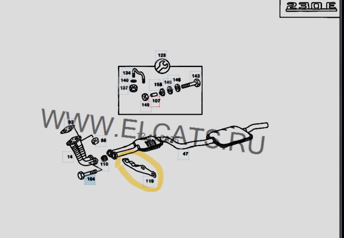

Доброго дня! Ищу среднюю часть как на фото. Экзист ничего не предлагает. И вообще в сети с этим как-то не очень. Буду признателен за подсказки.

A12349016715 или
Polmostrow 13.82
https://www.zzap.ru/...A 123 490 67 15

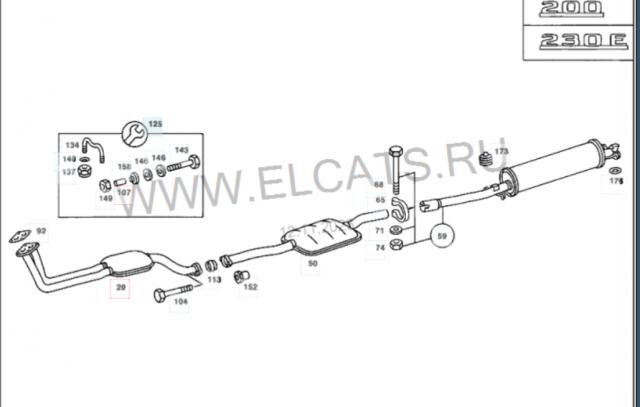

Прогорели очередные штаны bosal,достали уже эти древние гофры. Посоветовали вариант ,взять приемные штаны от 200-го и врезать современные гофры тем самым оставив среднюю родную часть. Достойный вариант?

А почему не вварить эти самые новые гофры в Босал вместо того, что порвалось? Если купить приемную трубу от 200, то как минимум на два шва больше варить: фланцы под родную среднюю часть приваривать...
Себе поставил штаны и среднюю часть от 200. Вроде уже лет 6-7 как, точно не помню, может и больше.

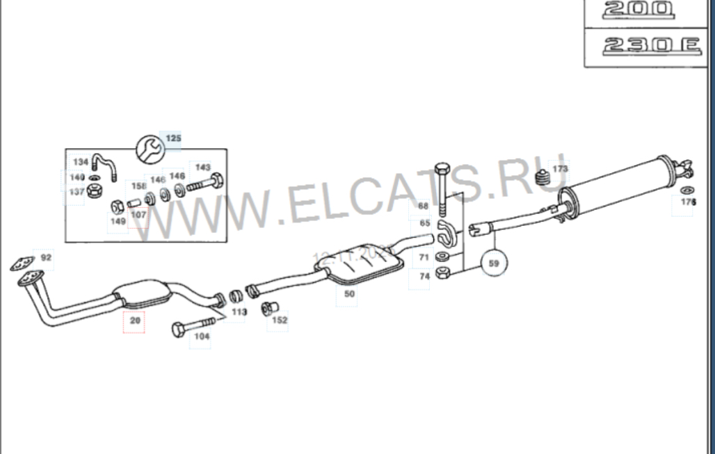

На схеме от 200 нет опорного кронштейна,разве такое может быть?

На схеме нет, но он есть. Для АКПП A1234923041 или A1234923741 в зависимости от номера кузова.

Решил ставить приемную и среднюю часть от 200,как узнать нужный номер кронштейна?В наличии их нет и приходят отказы,к тому же 3741 дороже в 3-4 раза 3041,есть только от 4 механики в наличии и наверняка только с доработкой может получиться поставить.

Я менял 4ст на 5ст, кронштейн подошел без проблем. Просто переехал назад по штанам.
Я давно смотрел , их было уже не заказать. Может помучится подварить имеющийся кронштейн и покрасить. Лет 5 поработает.

По вин коду, можно в личку. Буду у базы данных посмотрю. Про кронштейн, тогда спрошу, есть ли они на центральном складе в гермашке.
