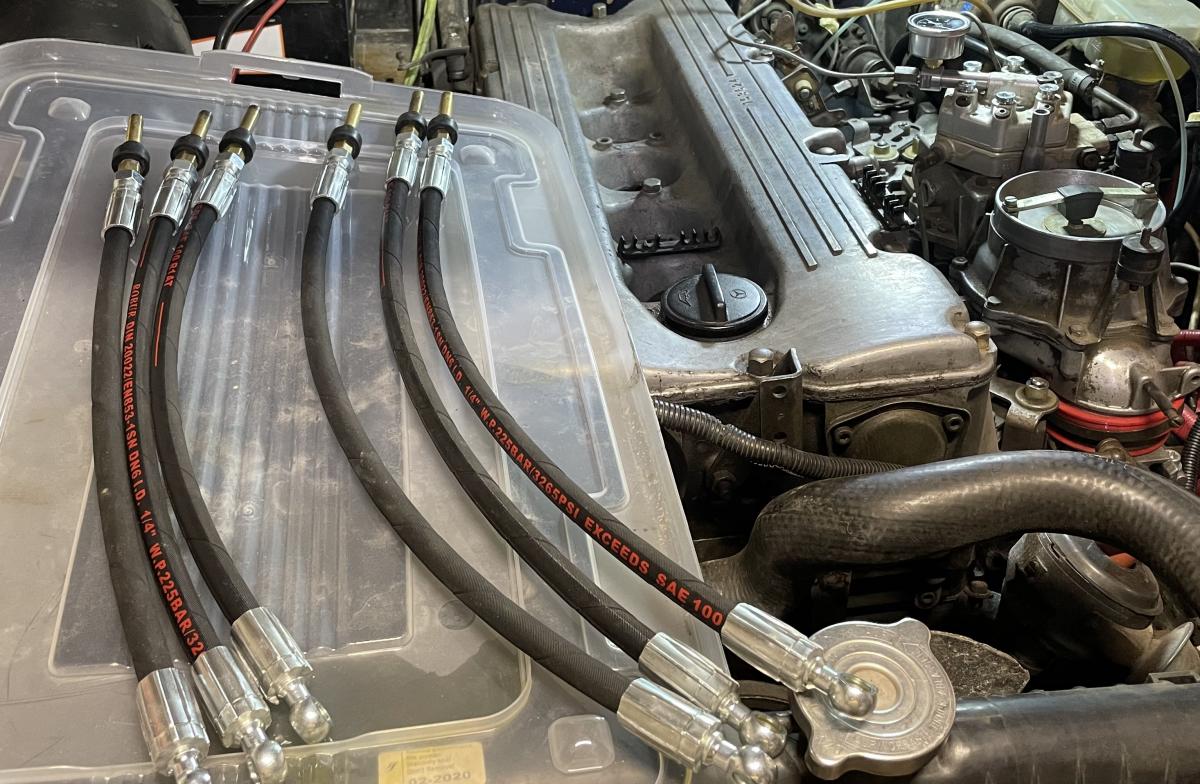

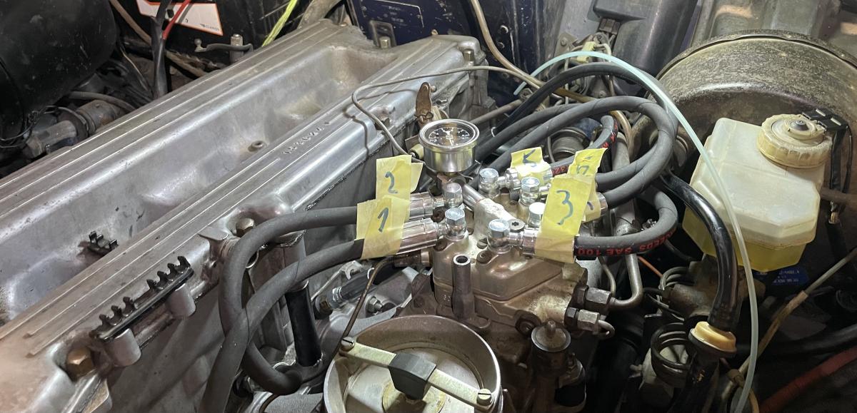

Добрый день. Закончил мытарства с трубками. Пошёл простым и недорогим путём - поставил шланги.
На форсунки идёт фитинг DK M12x1.5 с накидной гайкой, на дозатор банджо M10 и соответственно банджо болт M10x1 длина без головки 20 мм, длина резьбы 9мм (так же две шайбы по 1 мм)
Все фитинги и шланги брал в РВД сервисе, поэтому к сожалению получилось громоздко, но при желании фитинги можно и на заказ сделать, просто ёлочку покороче и без дополнительного кольца. Так что текущие шланги способны держать 300 бар. Как найду время - сделаю попроще и компактнее.

А как теперь корпус воздушного фильтра надевать? или на геле он отдельностоящий?
Сообщение отредактировал Leop: 27 June 2025 - 09:00
#13 ОФФЛАЙН   sheremet
Отправлено 27 June 2025 - 15:12
на гелике корпус фильтра стоит справа. на расходомер от корпуса через мотор идёт стальная труба, часть которой. как  колпак. надевается на корпус расходомера.
но выглядит всё это ужасно...

Соглашусь, железная труба к фильтру выглядит странно, и подбирая длину шлангов надо учитывать её. В любом случае, с первого раза я неудачно подобрал длину. Надо будет переделать.

Будьте внимательны с шлангами РВД. тк это резина. на малом газу (холостой ход и малый газ) эти шланги играют как генератор импульсов - из-за того что расход на форсу малый шланг расширяется под давлением, давление растет форсунка открывается резко сбрасывает давление и закрывается пока в шланге опять не выростет давление. так и происходит распыл форсунок импульсами. из-за этого мотор на холостых и малом газу будет работать либо не устойчиво либо вообще будет колбасить. Поэтому в мерсе используются металлические трубки а в ауди шланги условно гибкие - они на самом деле жесткие и не дают расширяться сильно при давлении.

то что описано постом выше - было очевидно. любой резиновый шланг имеет функцию демпфера колебаний давления. то-есть, переводя на простой человеческий - расширяется под давлением.
