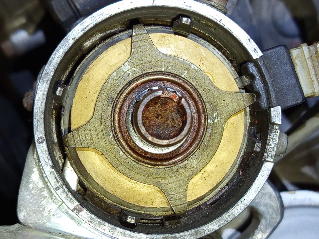

Спасибо за совет. У меня нет черного пыльника. Я и не знал что он должен там быть. Попробую найти крышку б.у, подкинуть, посмотреть что будет.
Еще вы меня навели на мысль, что грязь есть и под черным пыльником распределителя зажигания. Попробую завтра промыть его и отпишусь. Фото только что сделал.

Промыл распределитель, подкинул б.у крышку трамблера никаких изменений.
