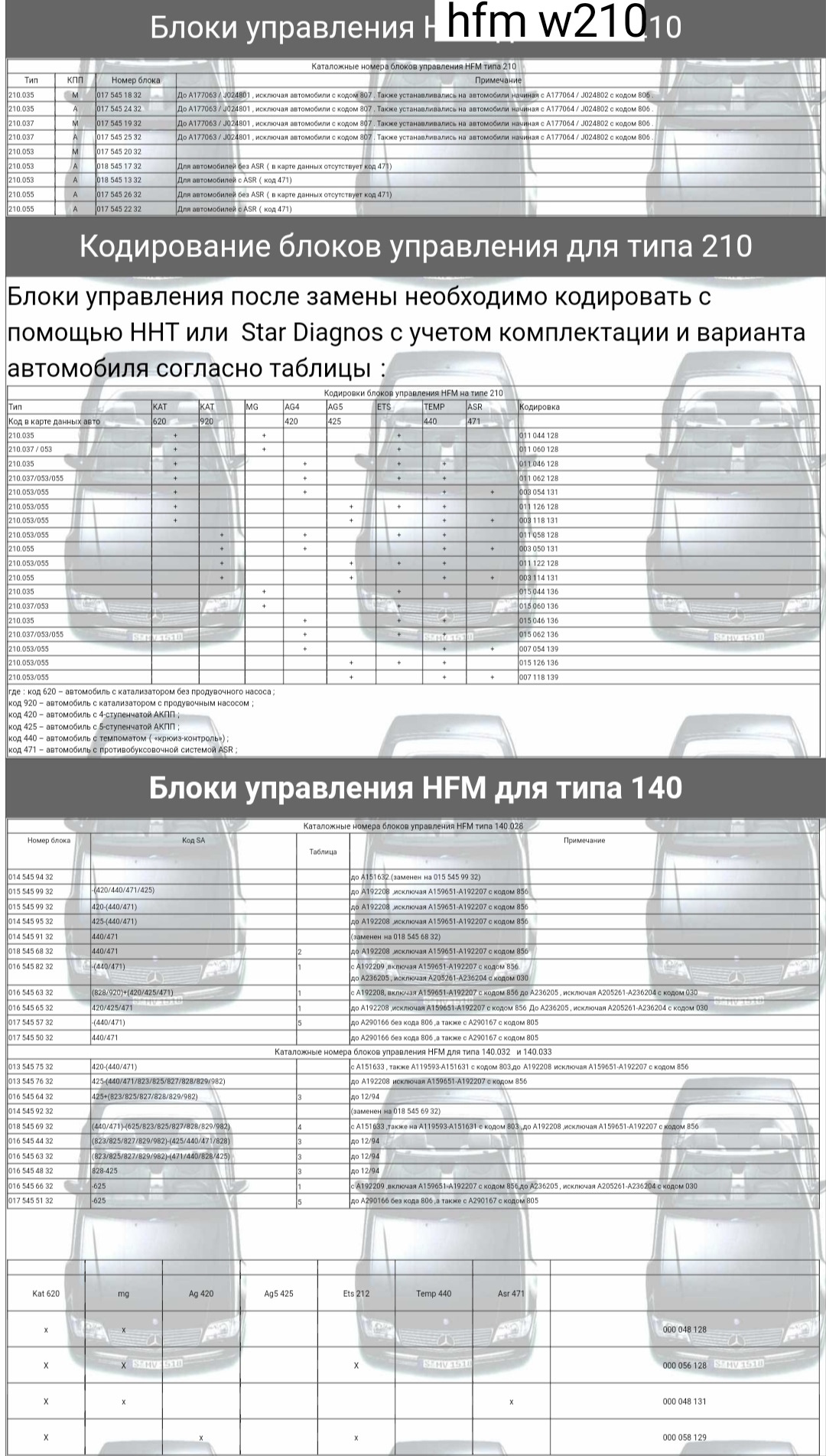

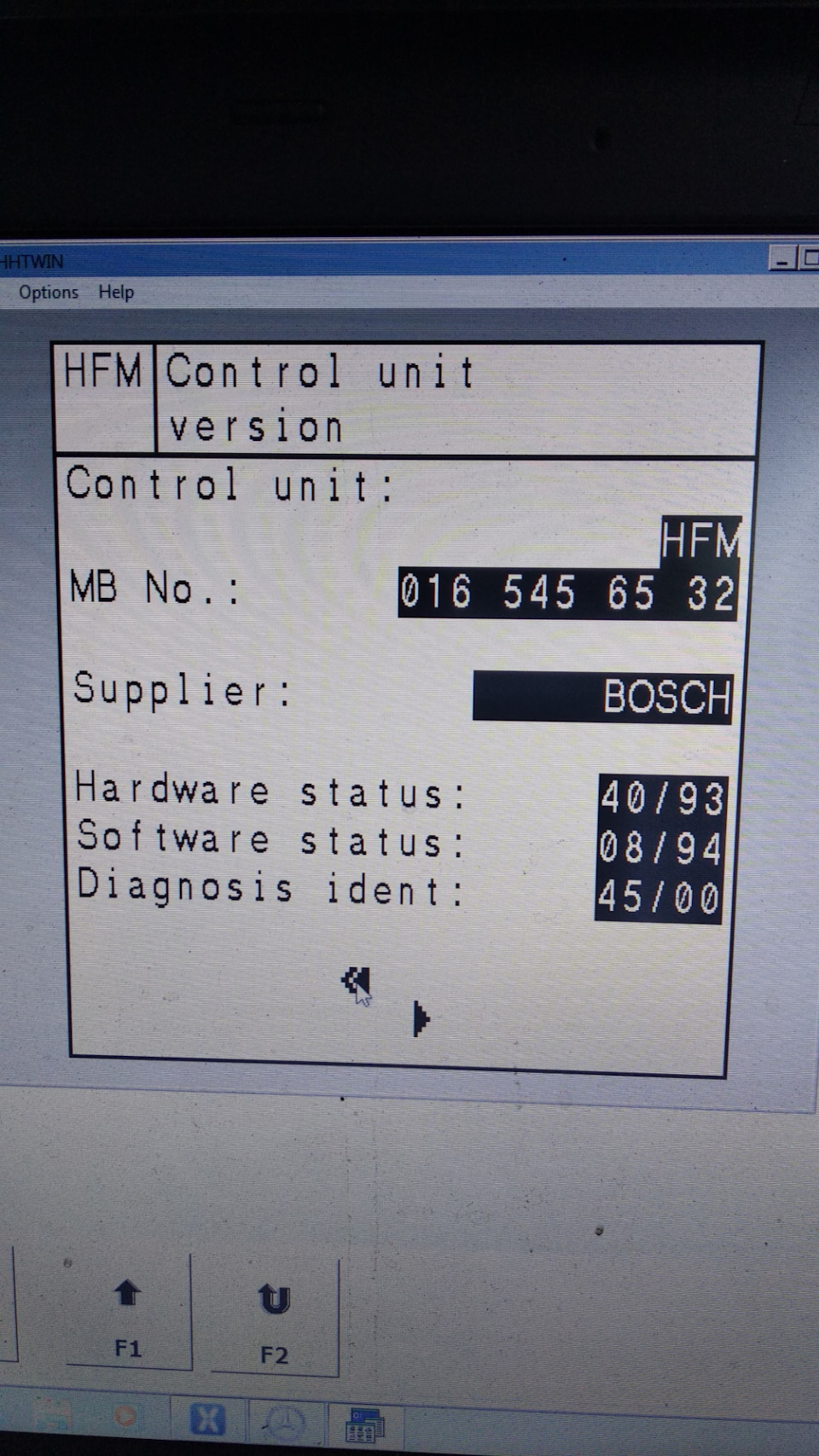

И еще, фактически у меня в машине стоит ЭБУ с номером А0165456532, на котором написано 2.8, а мотор у меня 3.2. Это родной блок или результат давнего вмешательства каких то шаловливых ручек? Если это не родной мой блок, то какой должен стоять по вину?
Мой вин WDB1400321A264207 и в каталоге я ЭБУ с таким номером не нашел.
Вообще ЭБУ от 2.8 и от 3.2 как то отличаются чем то?

подождите. насколько я знаю блок никогда не отключает искру. он отключает только форсунки если детектит (ошибочно в том числе) пропуски по цилиндрам.
пропадает ли управление катушками чтобы потом возвращаться - тут не знаю. Вам надо общаться с теми кто чинит эти блоки.
ЭБУ 2.8 от 3.2 отличаются картами зажигания например... может еще чем по мелочи. т.е. может страдать эффективность работы двигателя (насколько сильно можно только самому в сравнении посмотреть).
у меня ЕПЦ нет, поэтому с номером ЭБУ не подскажу, но
судя по этой картинке блок даже без иммобилайзера, т.е. можно найти побратим от 3.2 и воткнуть..
и еще полезная картинка (ниже там про W140)

так как блок у вас не иммо, то найдите того кто определит номер нужного ЭБУ, купите его и наслаждайтесь. я так это вижу
возможно по этой таблице можно определить блок 3.2
