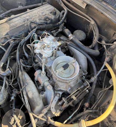

Случилась такая неприятная ситуация. Ехал я спокойно, ничего не предвещало беды, резко глохнет машина и перестает заводидся. На следующий день в гараже выяснил, что топливо доходит до дозатора, а вот из него уже не выходит (открутил четыре трубки сверху дозатора и понажимал на тарелку, бензонасос в этот момент был включен - из колодцев ничего не течет). Решил проверить так же регулятор системного давления или как его называют обратный клапан, везде есть давление кроме отверстия слива излишек в бак.
Снял расходомер, обнаружил на галоше трещину большую, заделал ее. Разобрал дозатор, прочистил его карбклинером и собрал обратно на новой мембране (фильтрущие сеточки в дозаторе уже кто-то до меня снял).
И вот я поставил все на место - проблема не ушла((
Подскажите пожалуйста что смотреть, куда смотреть

Привет.
Может насос отпрыгнул.
Давление в упор замерить ну и давление системное и противодавление.
Сетка на входе в дозатор чистая?
