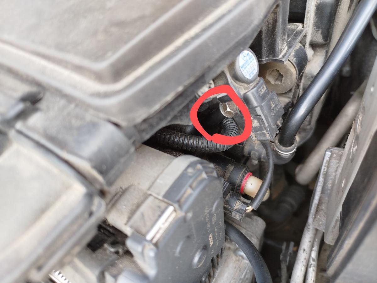

Здравствуйте.
Авто C180 2004г w203 m271.946
На фото отметил заглушенную вакуумную трубку. Нашел ее, когда искал подсос воздуха. Она была длиннее и с трещинами. Подсос устранил, но куда она должна быть подключена по штату не могу найти.
Подскажите, пожалуйста.

Отправлено 15 April 2025 - 15:48
а фото из под верхней крышки? похоже на трубку на клапан активации егр

Отправлено 15 April 2025 - 18:45
Это крышка корпуса воздушного фильтра. Отметил на картинке стрелкой откуда фото сделано. Это не моя подкапотка, завтра свою смогу сфоткать.

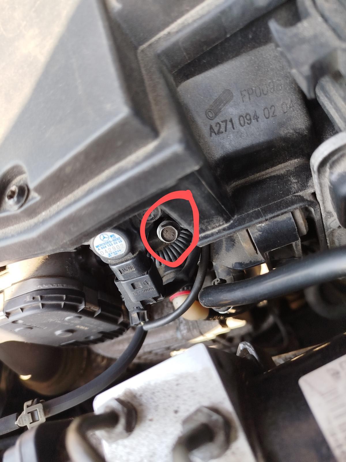

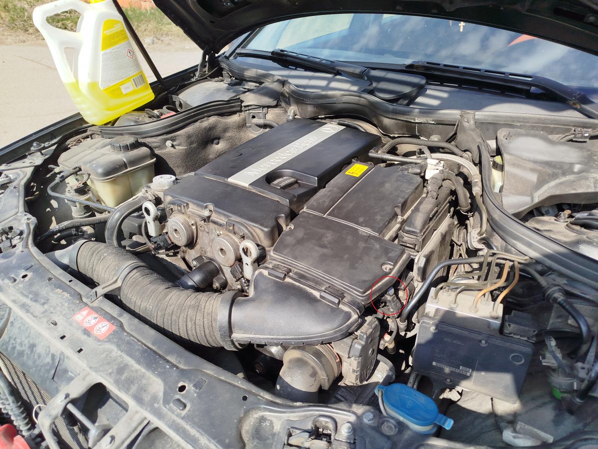

Отправлено 16 April 2025 - 16:03
Вот, сделал свои фото. Общий план и максимально близко подлез.IMG_20250416_123216.jpg IMG_20250416_122212.jpg IMG_20250416_123046.jpg

Отправлено 16 April 2025 - 19:34
ну так вот прям около неё MAP- сенсор. с него она и есть

Отправлено 17 April 2025 - 10:14
Попробовал вариант с MAP'ом. Похоже, что это не от него, т.к. :
1. Сильная разница в диаметрах штуцеров. На MAP шланг от омывателя наделся легко, а на тот заглушенный штуцер его натянуть вообще нельзя.
2. При установке на место MAPа с надетым шлангом, шланг передавливается корпусом фильтра. А если взять какой-то чуть более толстый шланг(который и нужен), то датчик вообще на место не встает. IMG_20250417_100123.jpg
