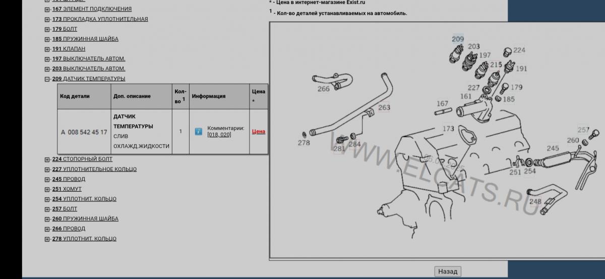

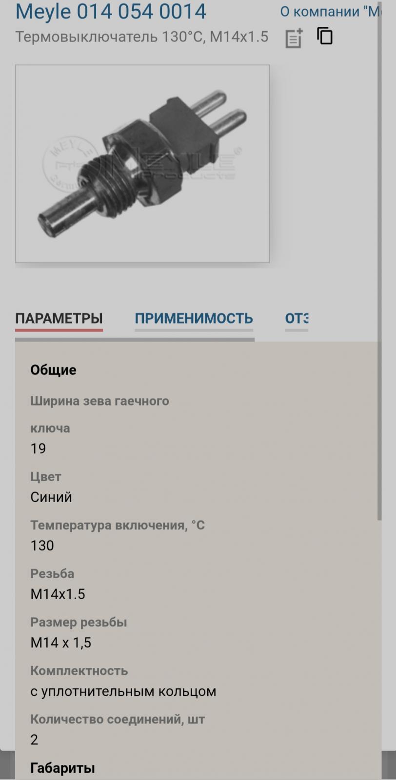

Господа Мерсоводы!!! Есть ли у кого информация по термовключателям (марка производителя или номер) которые рассчитаны на температуру срабатывания 86-90 градусов.Раньше стоял Mayle, все было хорошо и вентилятор ( электромуфта) включалась в диапазоне 80-90 градусов. Теперь он приказал долго жить..... Я заказал на экзисте GP, но он срабатывает за 100 , потом взял Hella- тоже не то. Вообще на экзисте из всех представленных половина указана в описании Т сабатывания 130 град., а остальная часть их без какой либо информации. Заказывать их методом тыка , такое себе развлечение. Сейчас кинул перемычку и электромуфта всегда включена, вентилятор постоянно молотит, но это не есть гуд, хочется чтобы все работало как надо. Может кто менял недавно, сталкивался с этой проблемой?

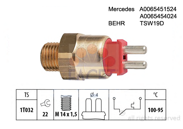

Штатный датчик включения эл. магнитной муфты вентилятора от М102 имеет температуру включения 100°, выключения 95°
Если принципиально нужен датчик на 90/85° - извольте, BEHR TSW43D, 8.185.09.329 или по Мерседесу A0065453624
