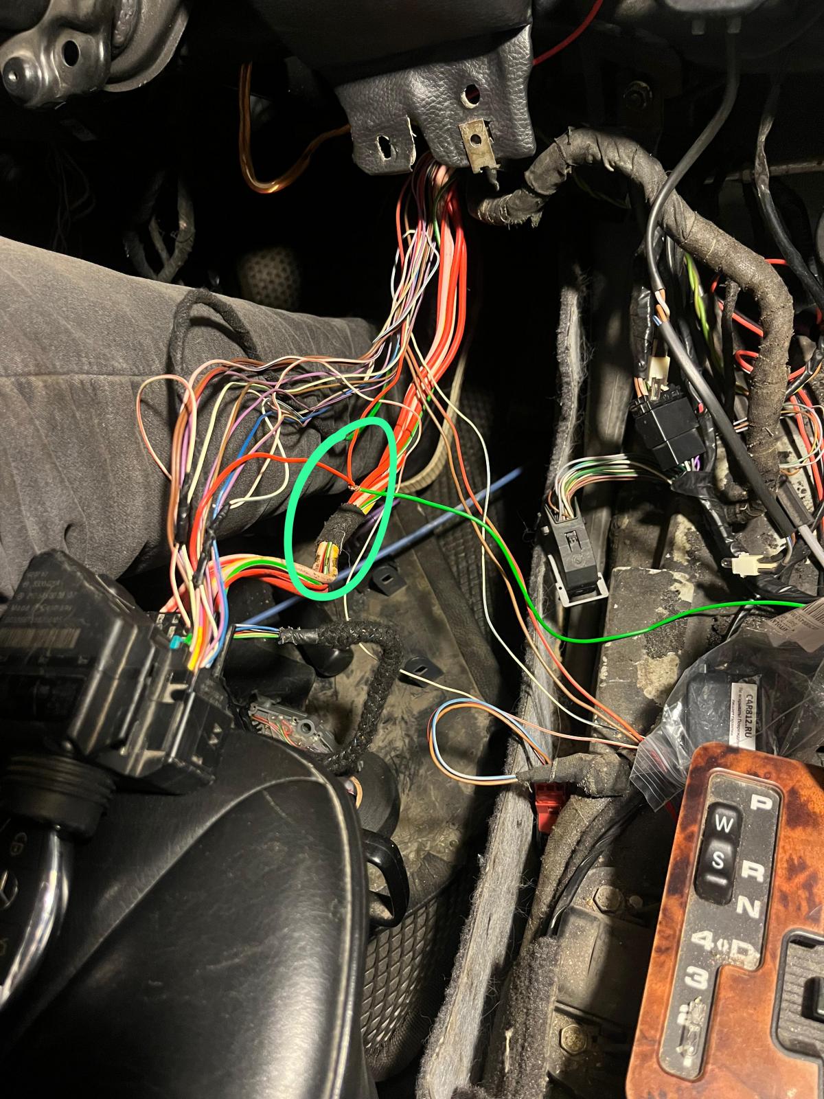

Доброго времени суток, уважаемые мерсоводы!
С недавнего времени стал владельцем мерседеса в w201 кузове, но с m112 на 2,4 л. Внутри (на АКПП). Сбылась детская мечта (идиота) – классический мерс, 190тик. (Только в нем помимо родных деталей присутствуют сборная солянка из w202/w210 – поэтому и пишу сюда).
По началу были редкие проблемы, то ключ не всегда принимался замком, то с запуском двигателя -  лечилось передвижением селектора c P на D и обратно, по несколько раз. Потом начали не стабильно работать сигналы поворота и дворник – оказалось, что коса, идущая на переключатель пережата пластиком рулевой колонки.
Когда решили углубится в проблему и восстановить проводку, разобрали переднюю часть авто, обнаружили отсутствие + на замке зажигания (А2105450008), нестабильную работу блокиратора руля (w208), плохой контакт плюсовой клеммы в задней части авто.
Электрик вырезал колхоз по приемной антенны замка ( было пущена "сопля" через колодку приборной панели к замку в ЭБУ) и сделал по штату.(Но теперь машина не хочет запускаться, а происходит прокрутка стартера.
«Плюс» на замке зажигания на данный момент прокинут «соплей» от данной клеммы, замок принимает ключи (2 шт).
Чтобы исключить неисправность блокиратора руля – был приобретен эмулятор (с комментарием, что его не надо прописывать в эбу). Защелка – работает с запозданием, но двигатель так же не запускается.
При попытке завестись – стрелка тахометра не шевелится.
Аккум заряжен, также пробовал совместно с бустером – безрезультатно.

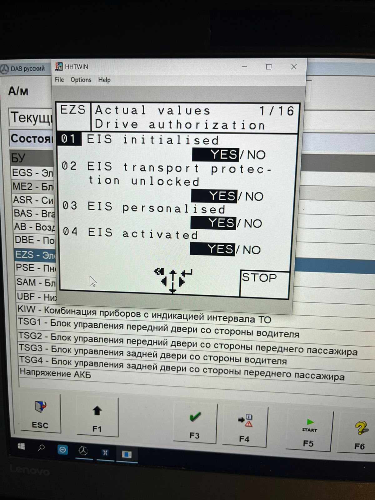

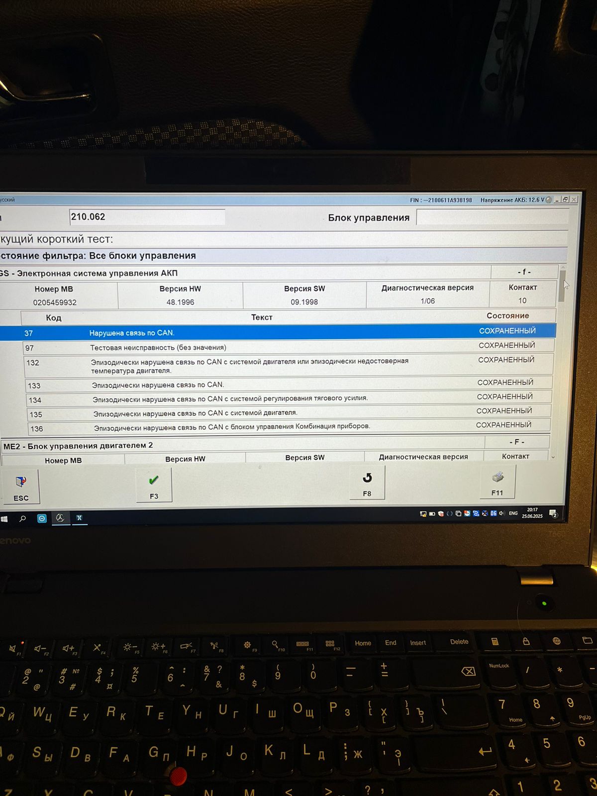

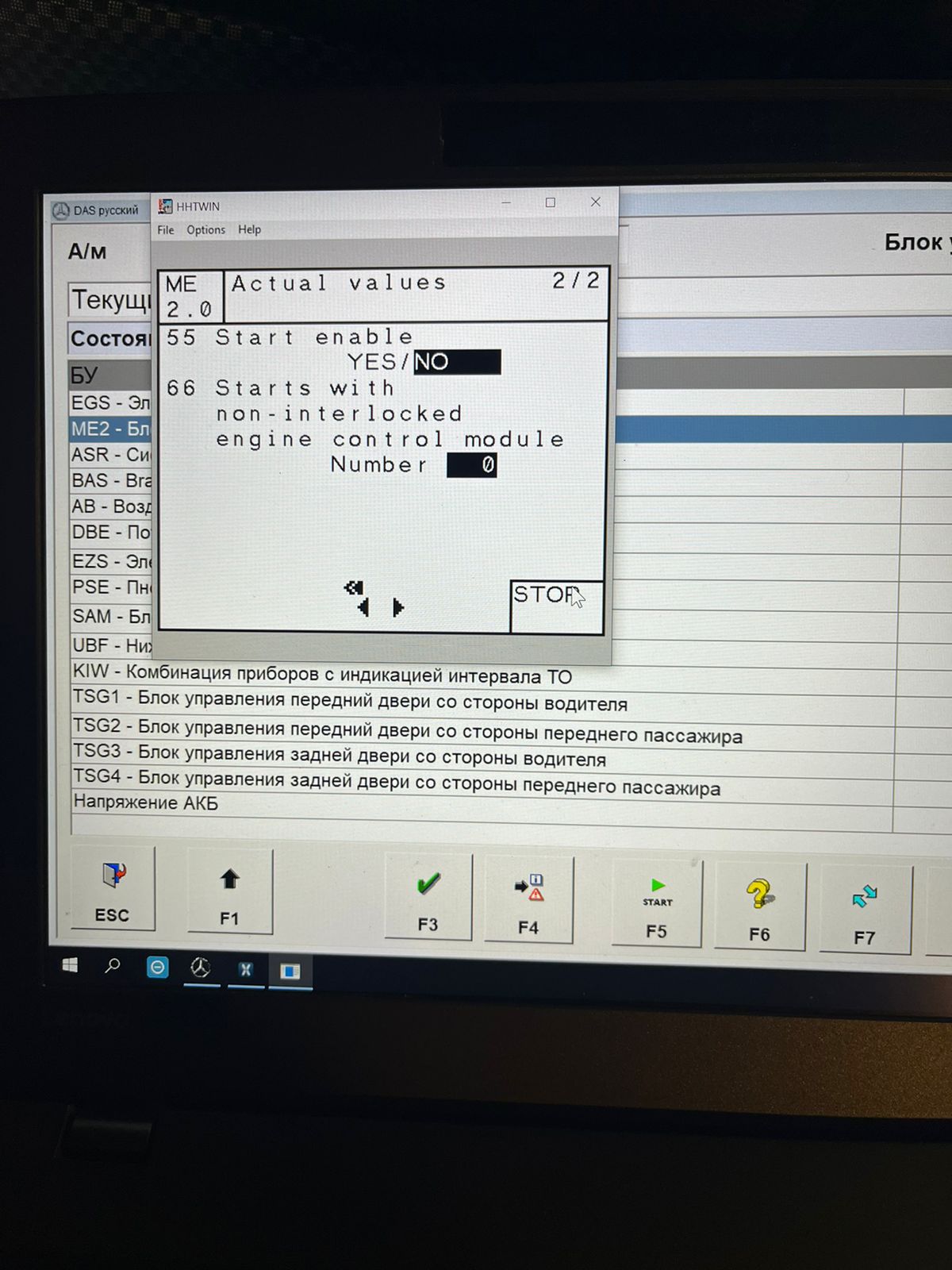

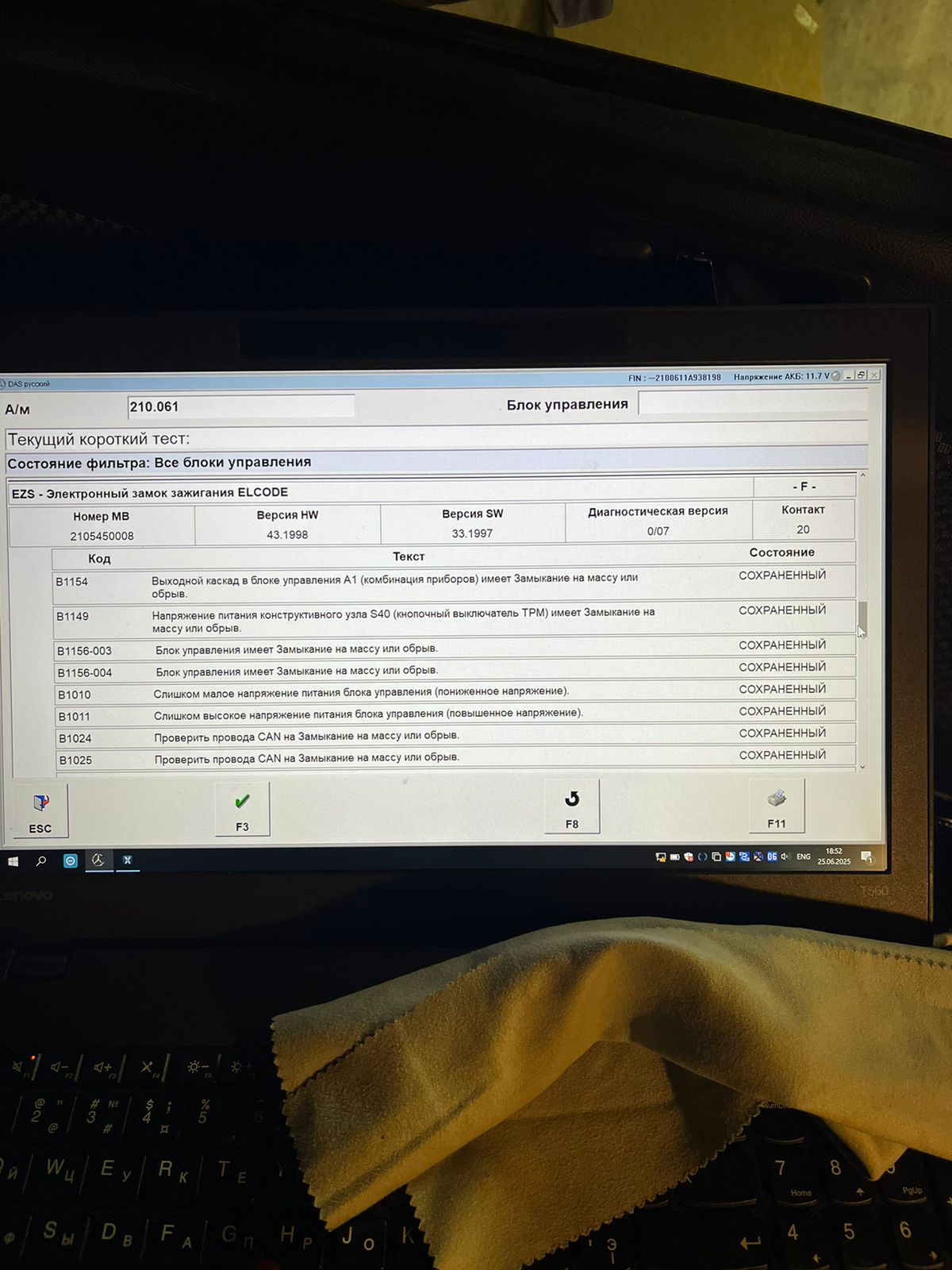

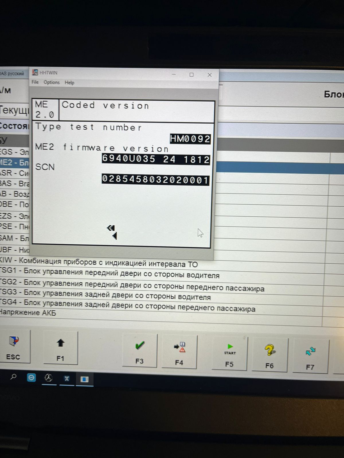

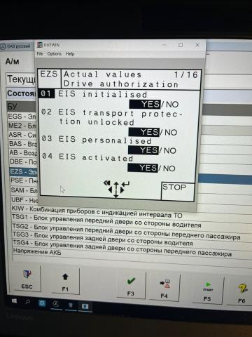

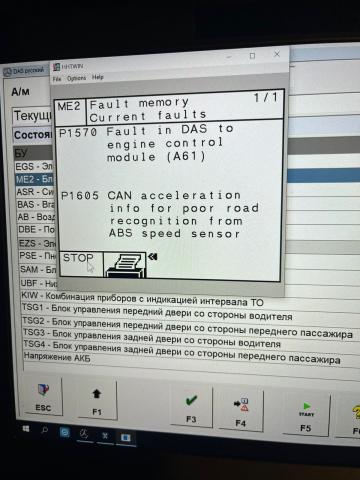

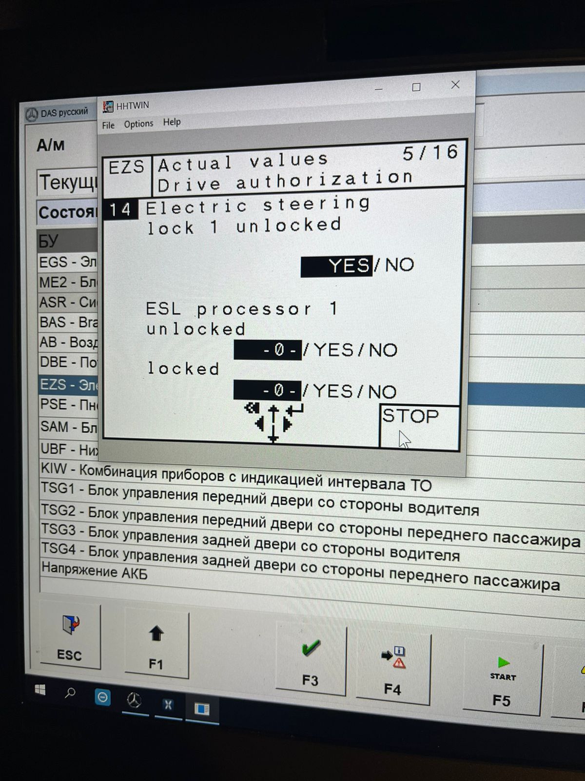

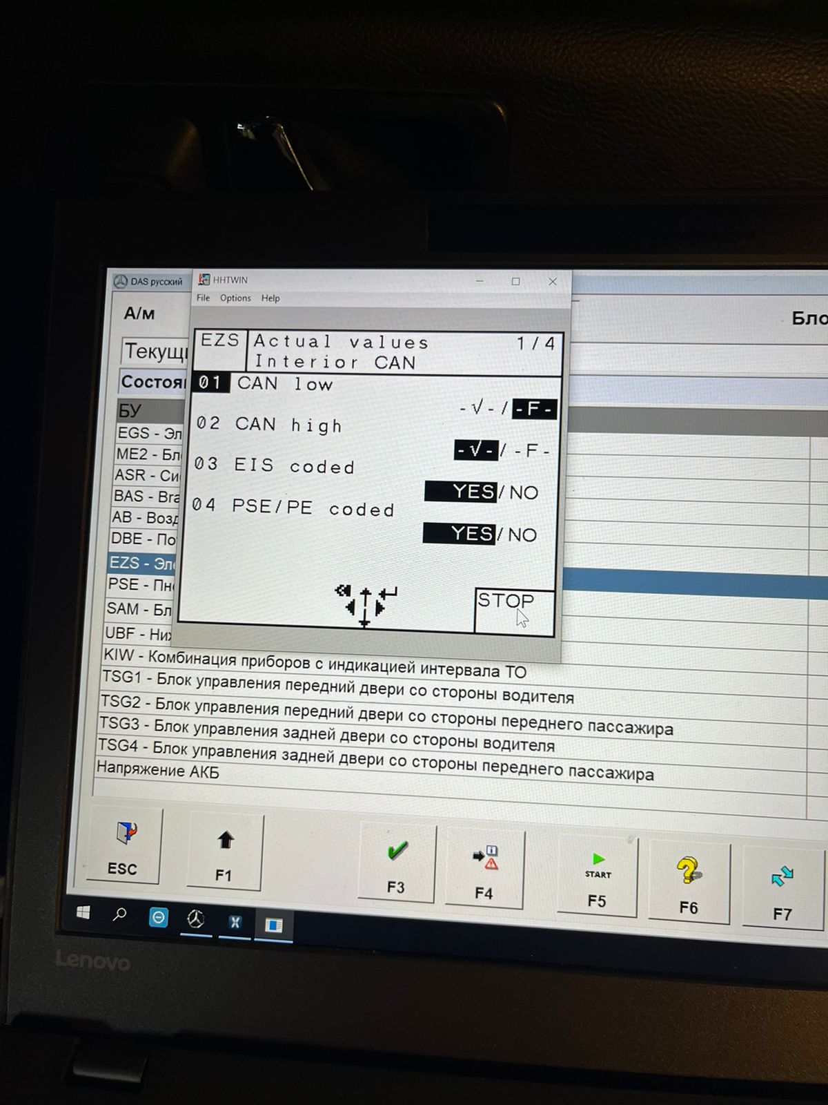

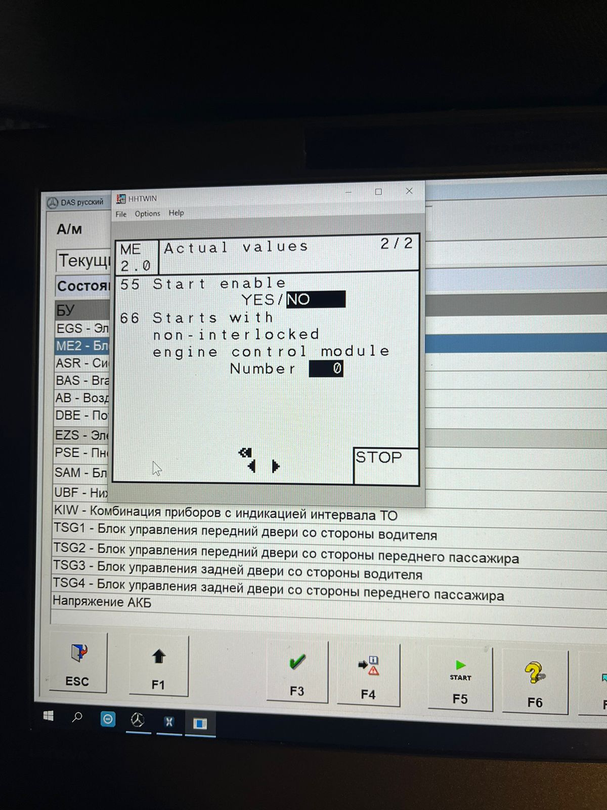

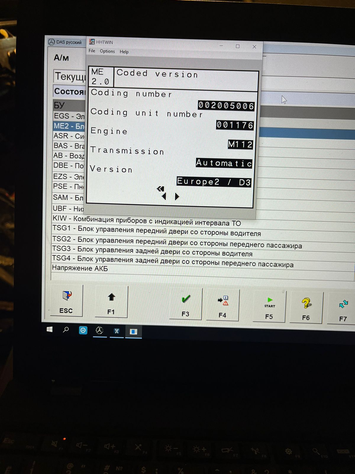

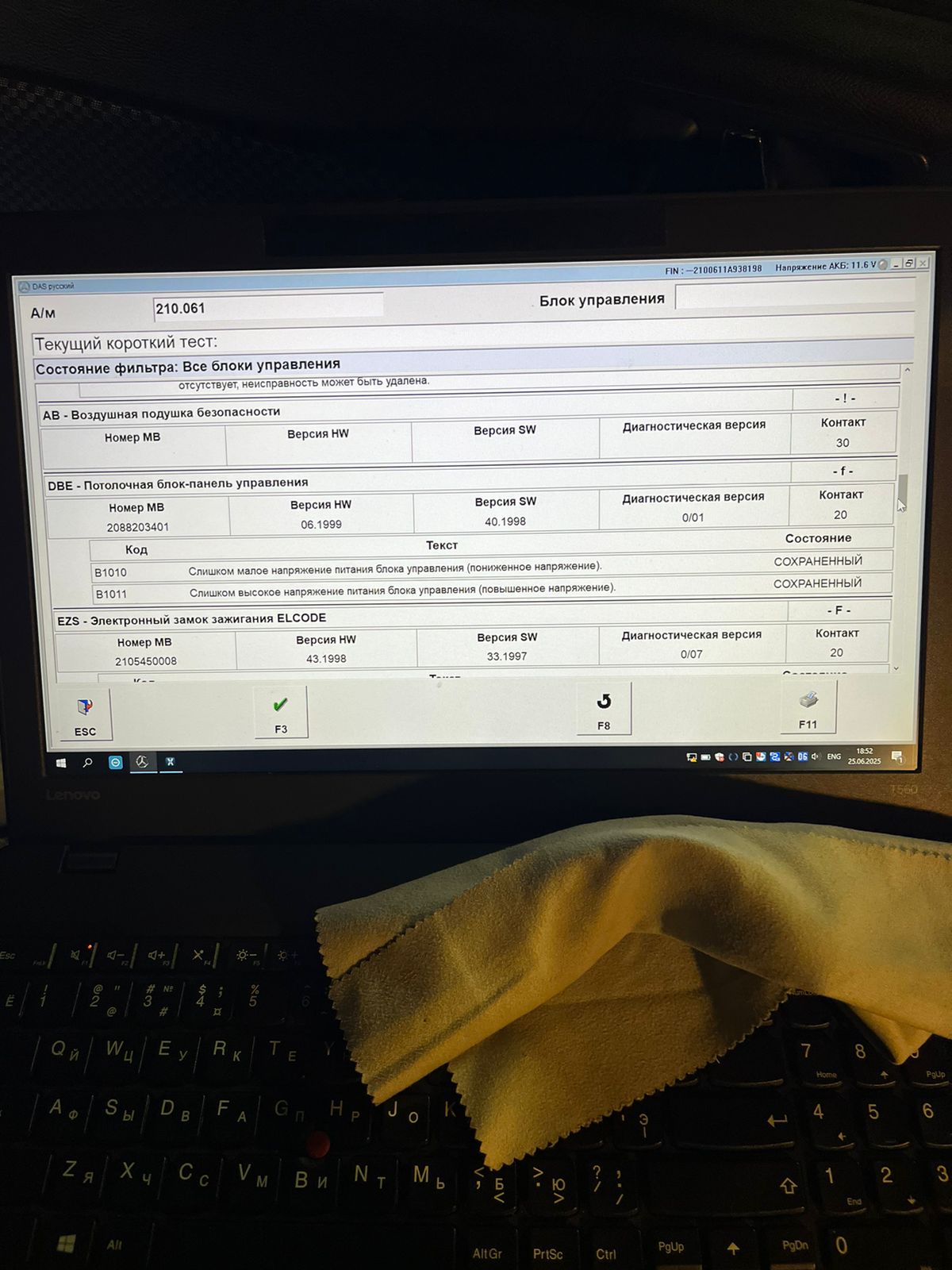

Отправлено 10 July 2025 - 22:52

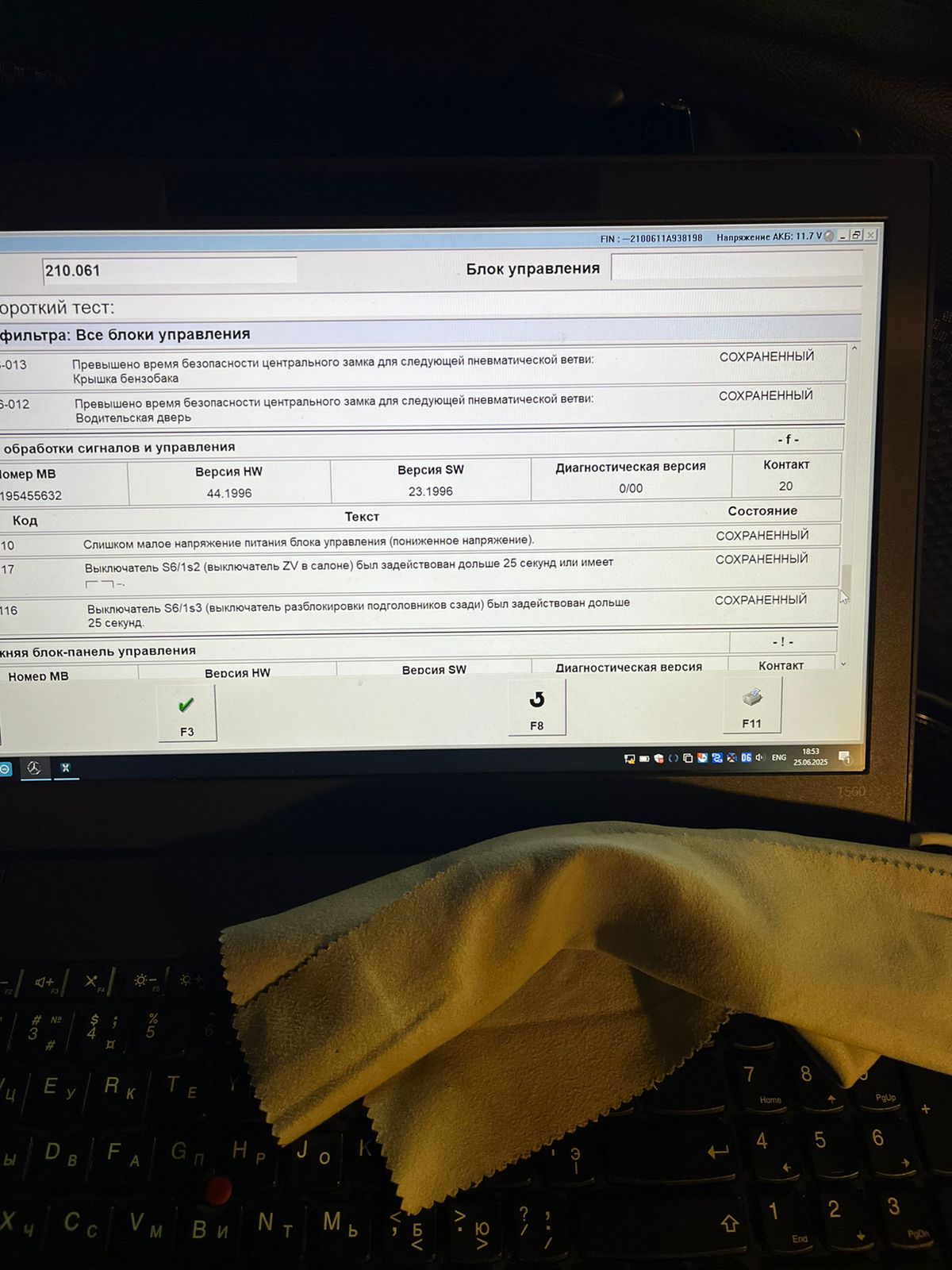

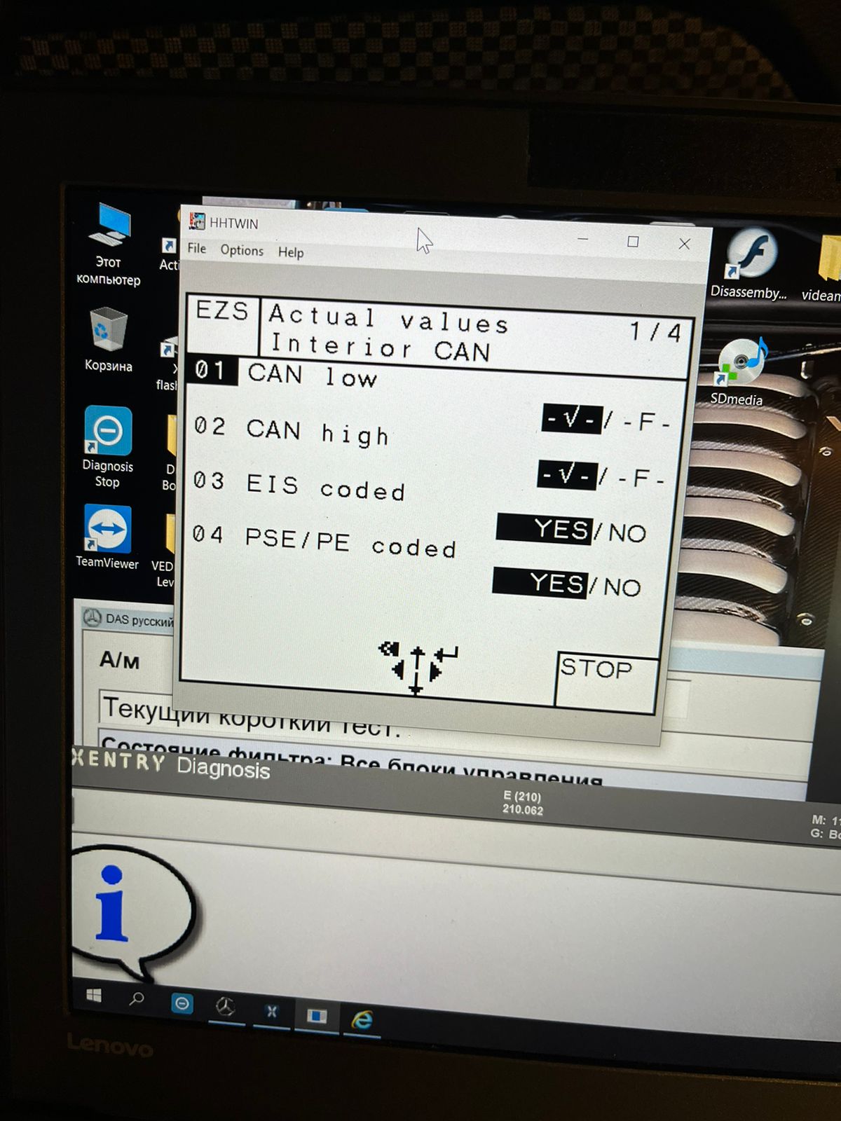

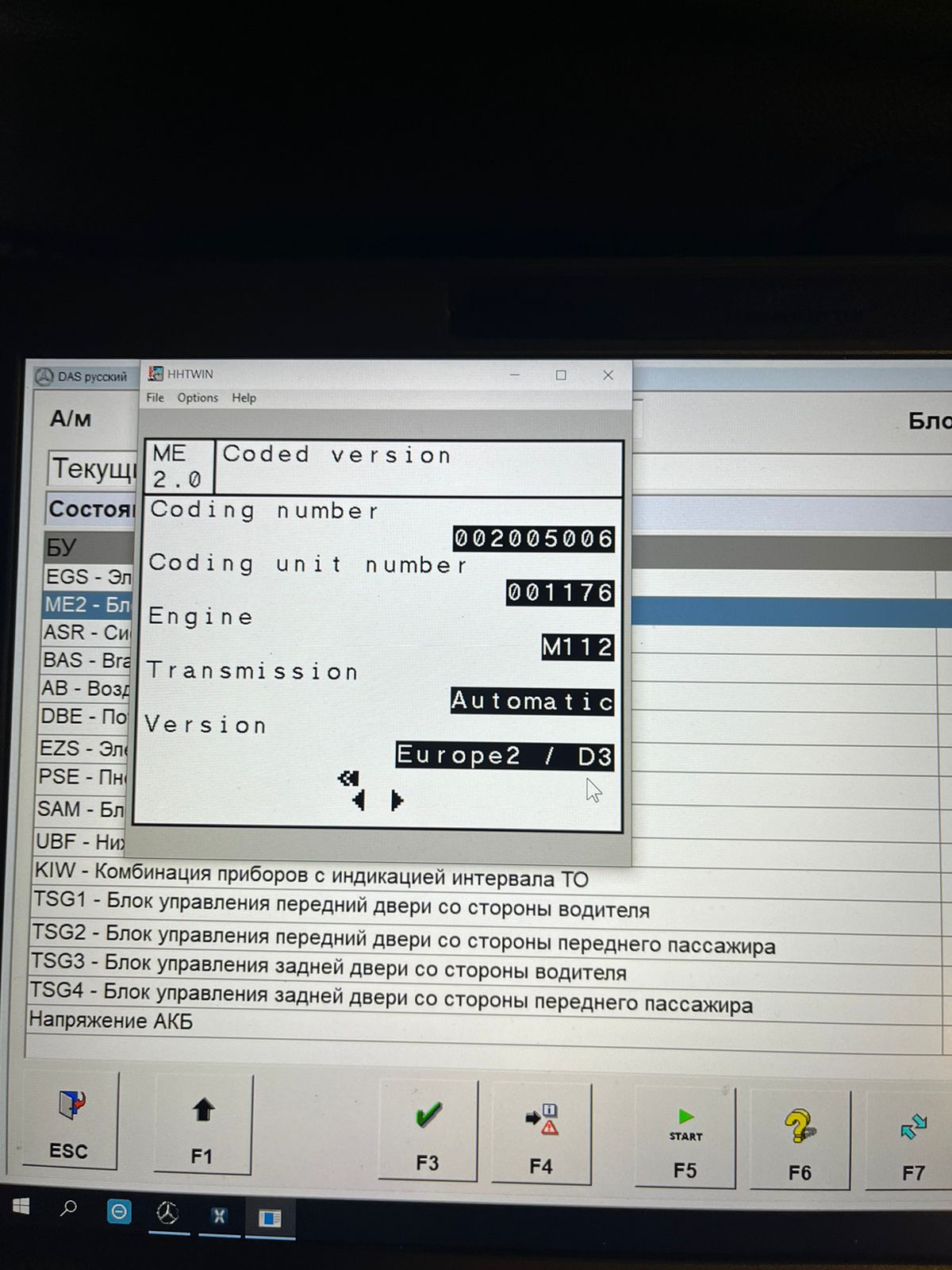

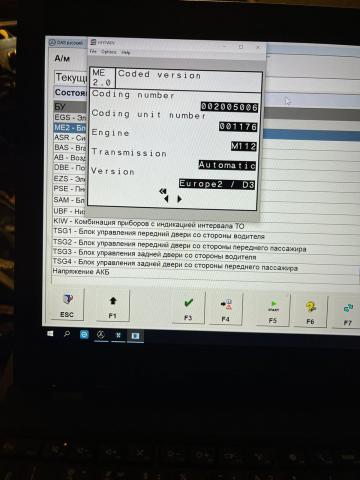

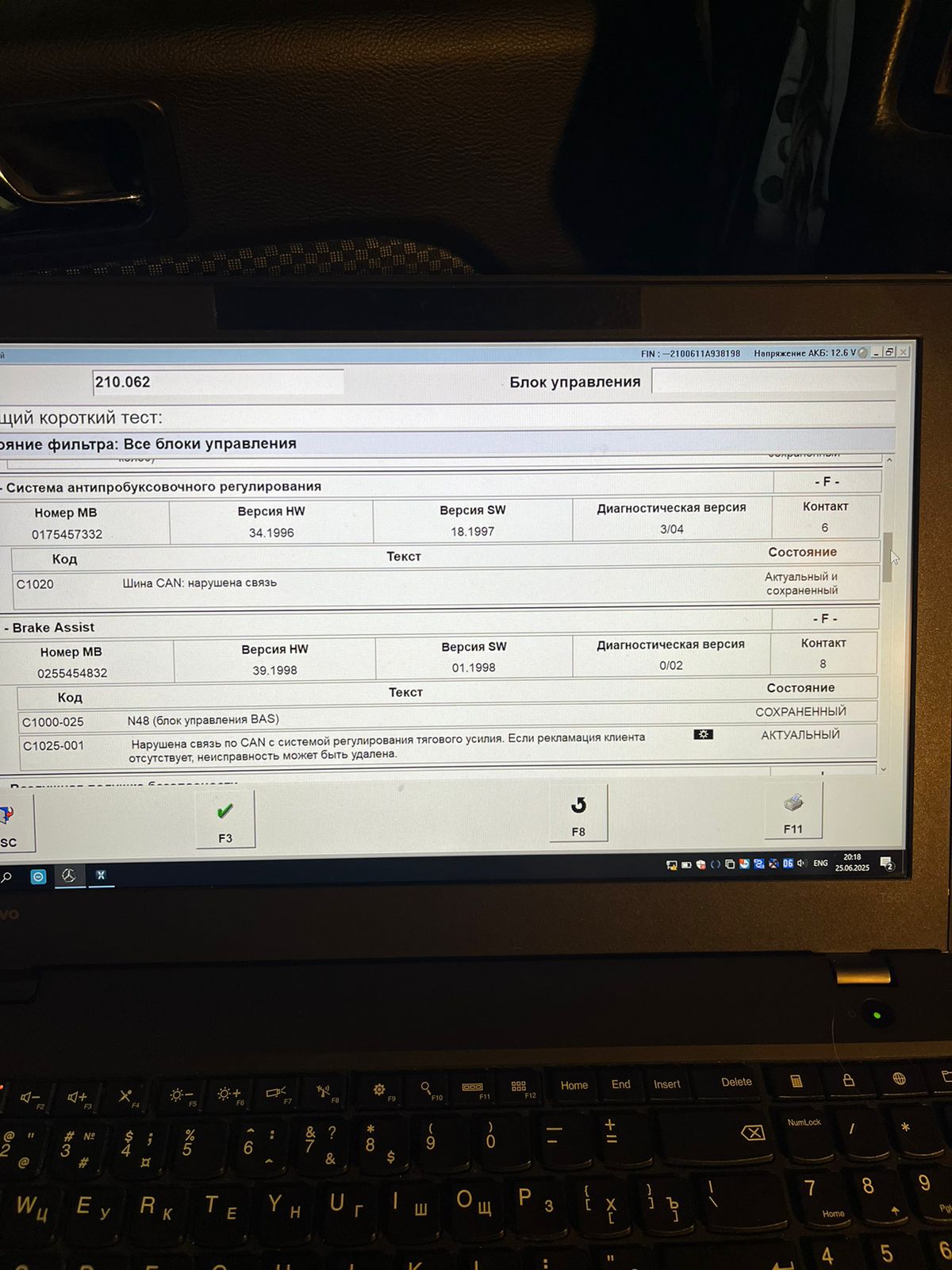

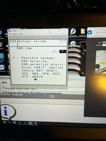

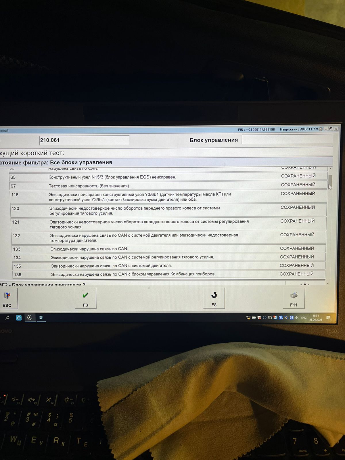

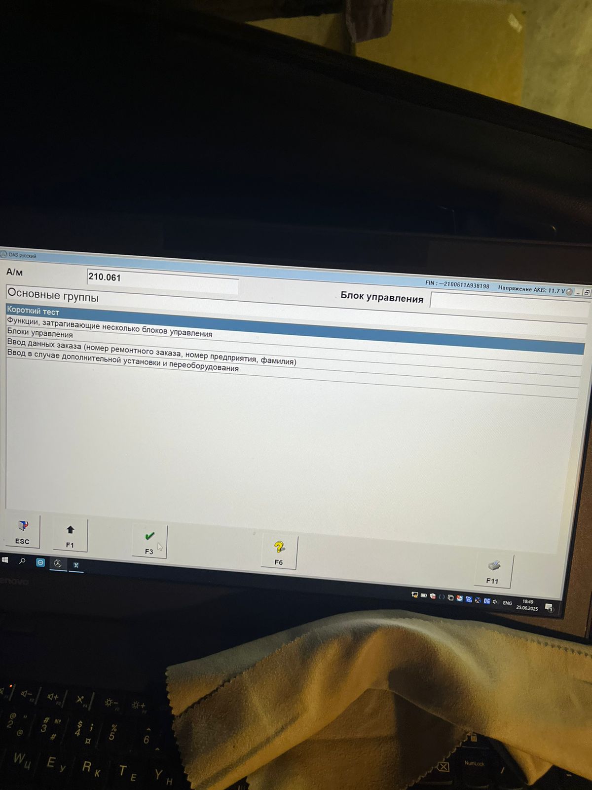

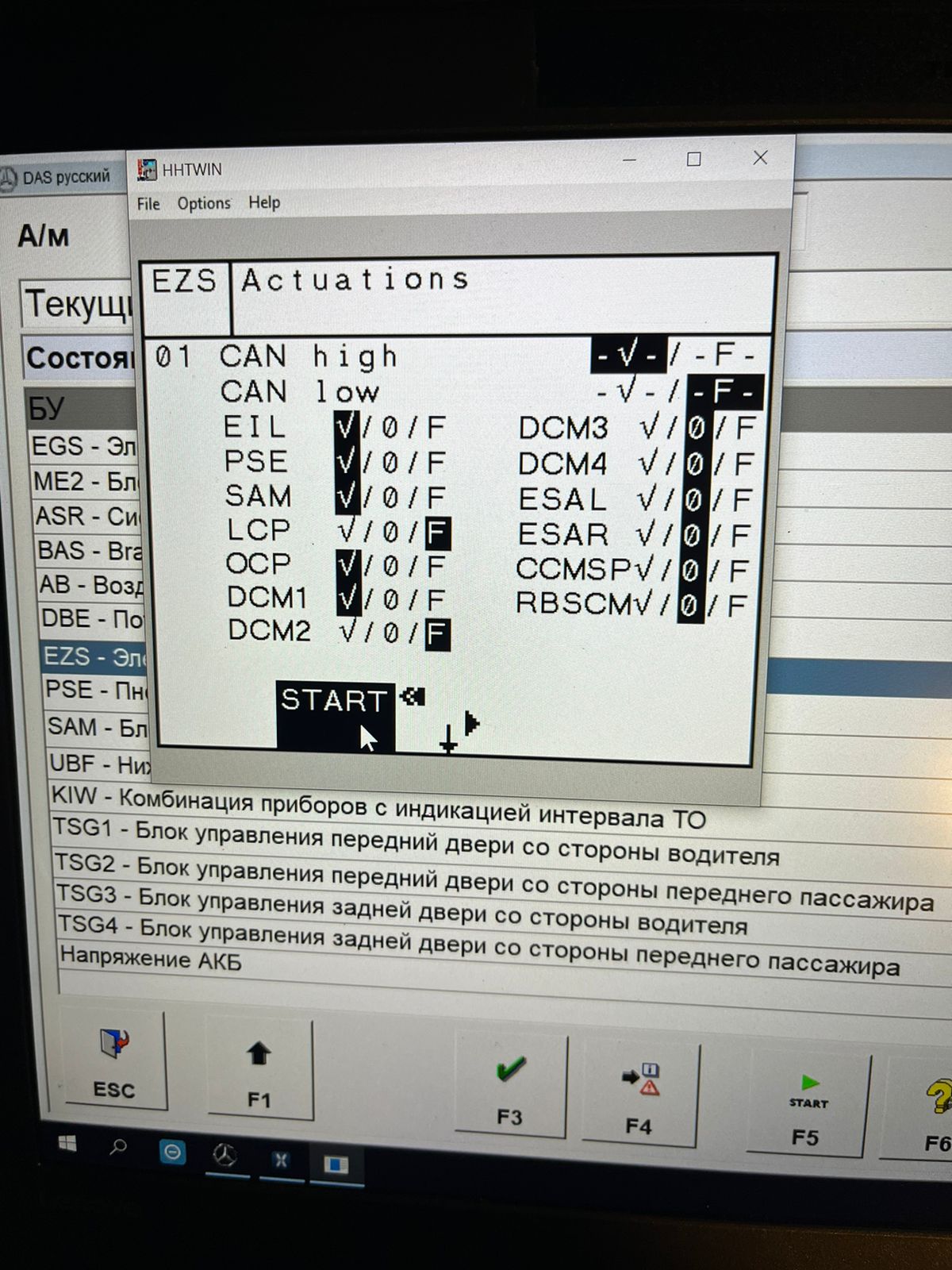

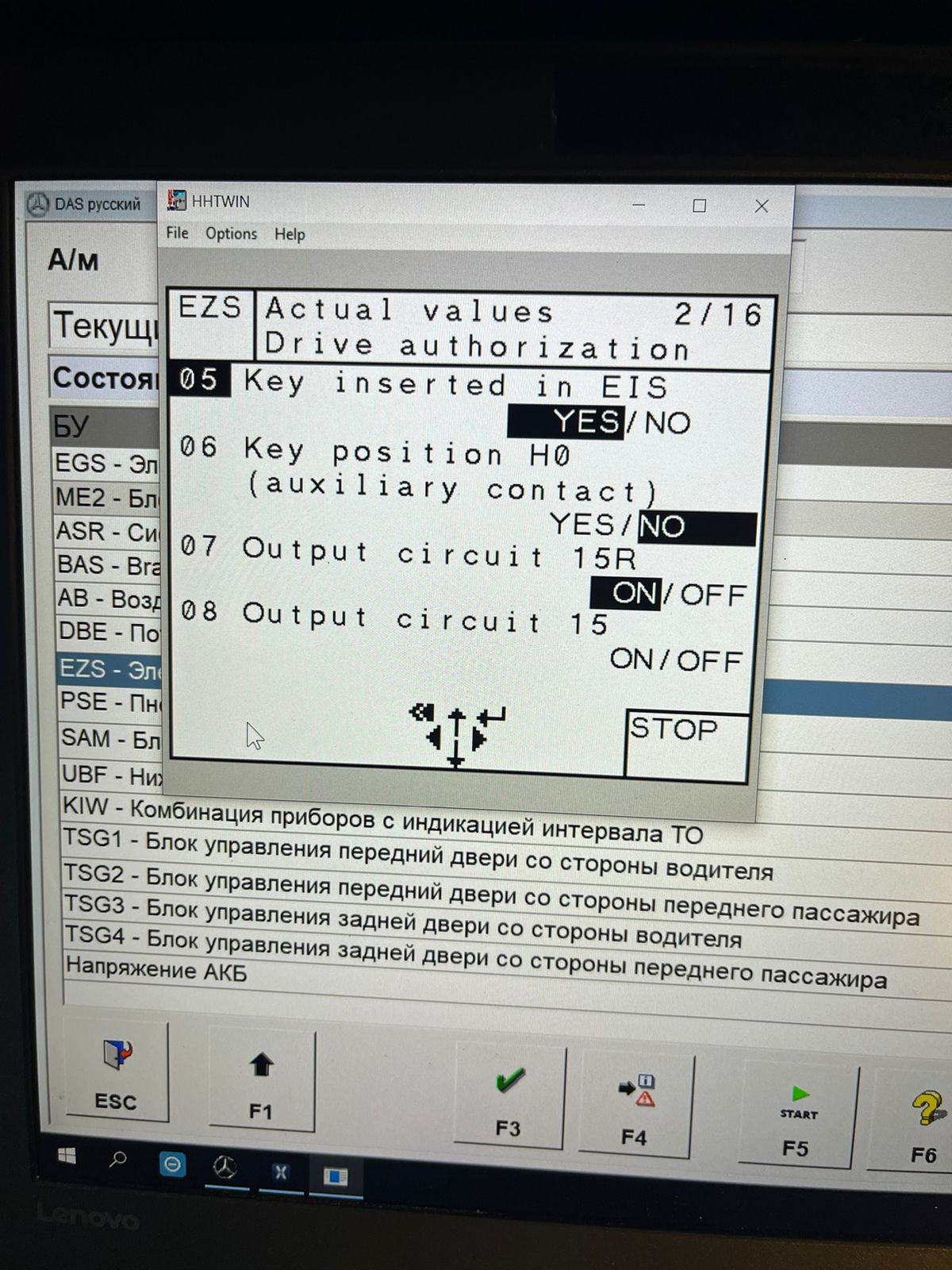

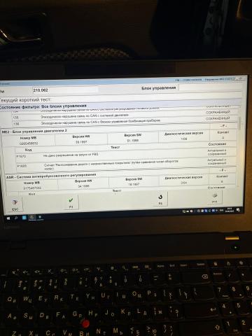

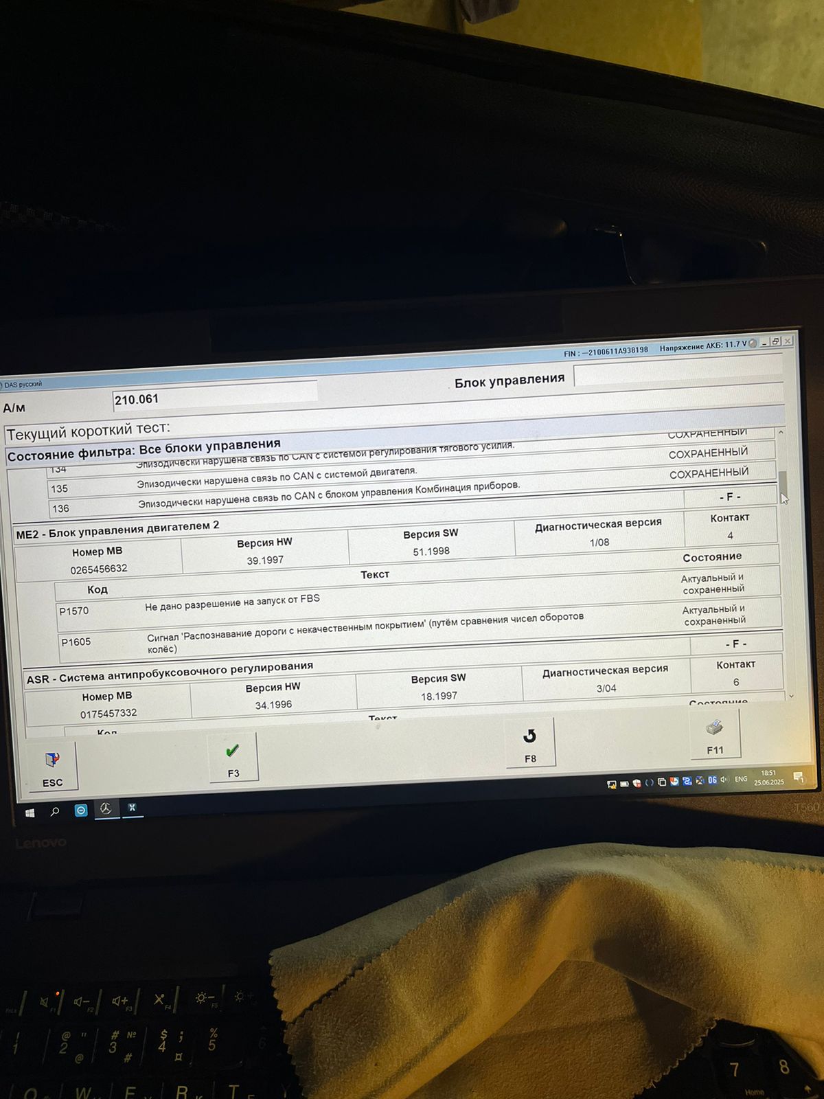

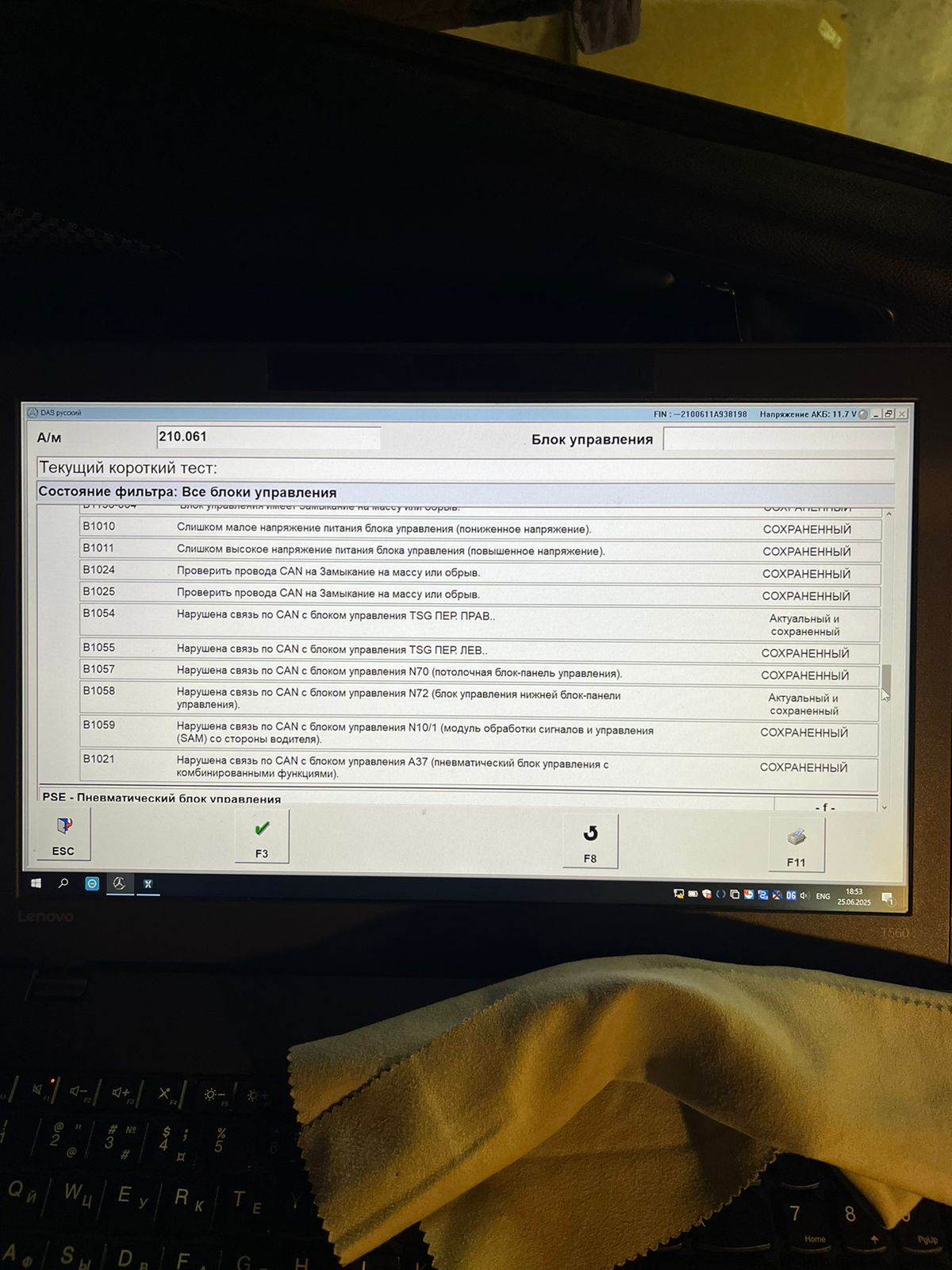

Провели диагностику... из идей пока что только одна - попробовать подкинуть рабочую связку ЭБУ-замок-защелка-ключ

#12 ОФФЛАЙН   sheremet
Отправлено 12 July 2025 - 12:38
не очень понял. зачем миллион фоток, от которых инфы ровно ноль. когда в первой же. русским по белому написано. что блок FBS (читай сигналка)  не даёт разрешения на запуск...
как я и говорил. собирается полный набор и отправляется умным людям, что бы всё вместе подружили.
больше - не меньше)
Комплект (замок, защелка, ЭБУ, 2 ключа) был передан умным людям. "На столе" - разрешение на запуск есть. Подкинули на другую машину - запустилась.

берешь прозвонку, смотришь на пределе дс 20 вольт напряжения относительно корпуса на кан лоу и кан хай
