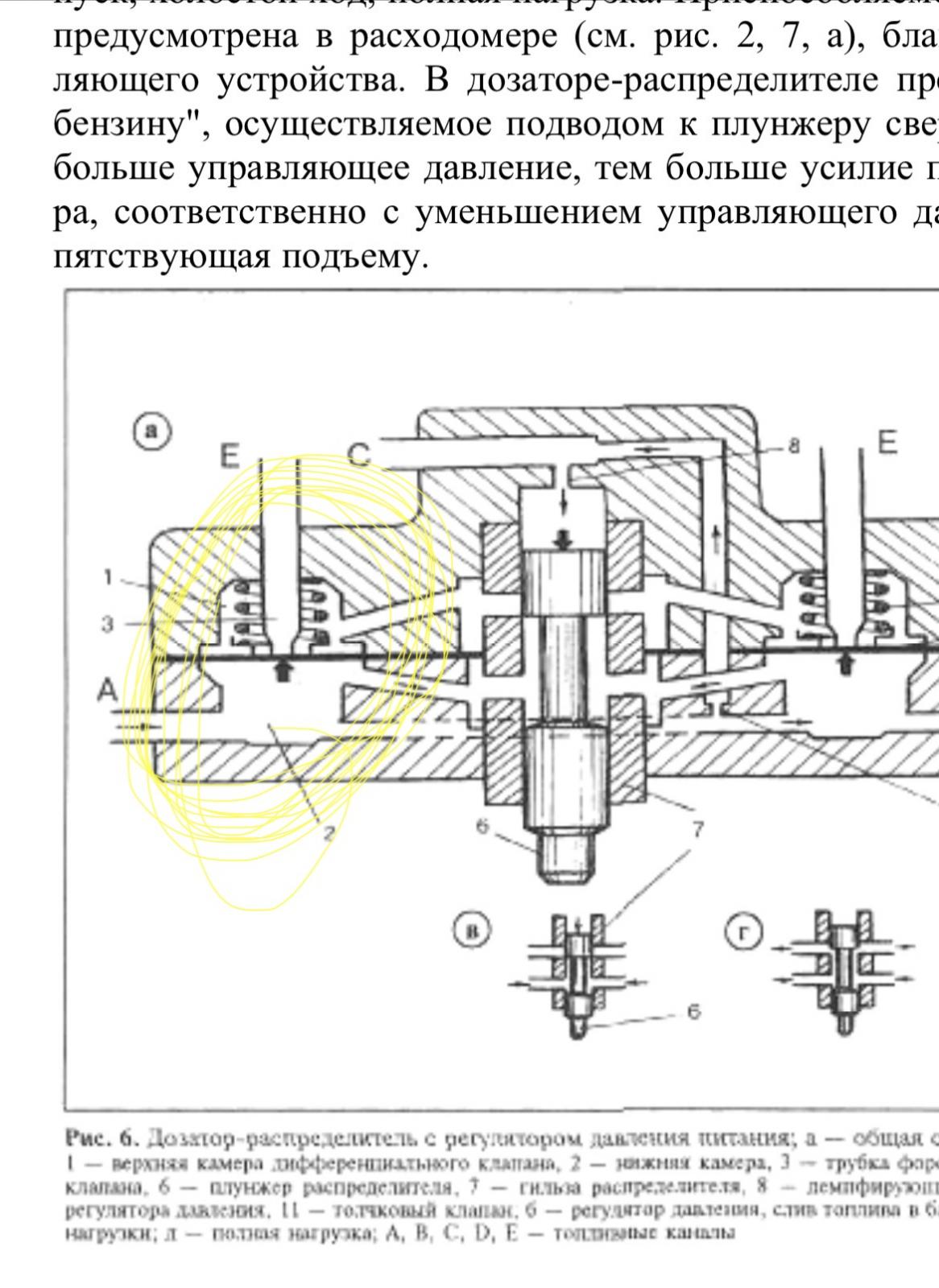

Добрый день, помогите пожалуйста разобраться с принципом работы дифференциального клапана в дозаторе топлива k-jetronic.
Согласно описанию из видео(примерно на 12:40) https://youtu.be/7Fu...ueZ8RFA71o9PQzh клапан должен поддерживать разность давлений между верхней и нижней камерой в 0.1 бар (обвёл на картинке).
И совсем не пойму за счёт чего создаётся эта разница:
- Снизу пружина упирается в керамическую пластину, которая по сути лежит на перемычке нижней камеры
- Сверху пружина упирается в тарелку, положение которой регулируется винтом.
Вся эта система выглядит статичной. Собственно откуда берётся разность давлений?

Приветствую.Зачем вам это надо знать? Вы ремонтом хотите заняться? Не благодарное это дело, особенно на чугунном дозаторе.Перебирал я чугунные и алюминиевые,керамику там не видел,диафрагмы разные попадаются, резина или сталь.
