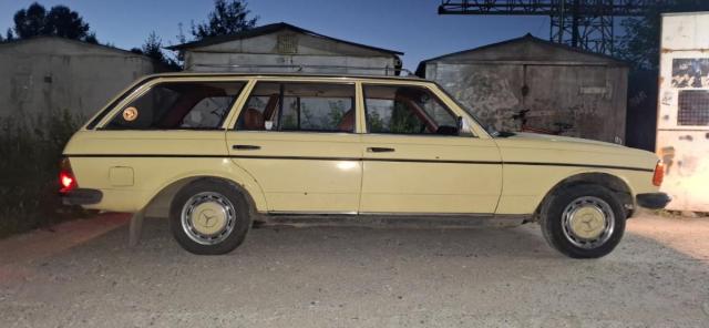

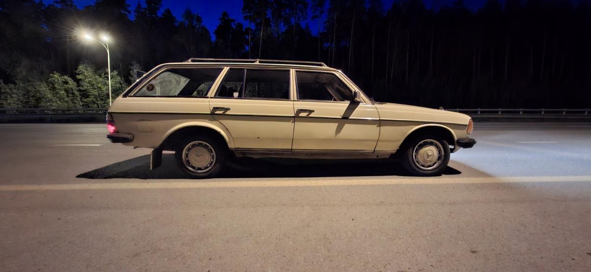

Всю голову уже себе сломал этой гидрой.
Что имеем на данном этапе:
Отревизированы и загерметизированы.
Кран перебран (на старых компонентах, но подозрения не вызывает).
Насос соответственно в порядке.
Фильтр в бачке поменян.
Пружины установлены новые (усиленные) уровень держат без поддержки гидры.
Гидроаккумуляторы ставил б/у проверял методикой продавливания и они держит очень хорошую нагрузку визуально.
Теперь к проблеме.
После запуска машины и работы на хх, а также спуска с паркинга замерял высоту от земли до брызговика — 9 см. Визуально стоит вполне лаконично.
Далее начинаем движение по городу:
Мин через 10 на лежачих зад начинает подпрыгивать. Едем дальше, раскачка становится заметной даже на мелких неровностях.
Можно предположить что это проблема гидроаккумуляторов и они с условно новой связкой пружины-цилиндры не справляются с давлением.
НО больше напрягает другое — после прогона 10км город 15 км трасса замеряем высоту кормы и там уже почти 16 см против 9 до этого. Зад задран максимально.
Пробовал регулировать кран.
На спущенной гидре фиксировал поводок в нейтральном положении совмещая метки на поводке и подгоняю тягу под него. Результата нет. Сама тяга визуально прилично распущена.
Пробуем шевелить кран на отцепленом поводке и запущеной машине, но это никак не влияет на положение кормы, она не опускается и не поднимается.
Сбросить давление и опустить зад получается лишь штуцером.
Попробовал сдвинуть тягу раза в два но и это не дало результата.
Вопрос как правильно отрегулировать?!

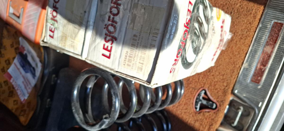

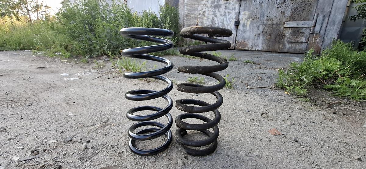

#6 ОФФЛАЙН   big-buka
big-buka
  • Cообщений: 10
    W123 79г.в.
Отправлено 08 July 2025 - 13:41
Пружины в сравнении
Сообщение отредактировал big-buka: 08 July 2025 - 13:48
#7 ОФФЛАЙН   big-buka
big-buka
  • Cообщений: 10
    W123 79г.в.
Отправлено 08 July 2025 - 13:44
ошибка первая - седановские, а тем более, усиленные пружины. на гидре их можно ваще снятьи машина будет стоять. пружины должны быть именно от сарая. они самые мягкие и самые низкие. тогда начинает работать гидра и раскачивание уходит.
ошибка вторая б\у компоненты. то что гидроакумы продавливаются, вовсе не означает что они работают.
после устранения этих двух моментов можно дальше разговаривать, если будет о чём...
Я нигде не говорил о том, что пружины седановские.
Пружины по каталогу именно под s123 в применении пометка 2.0 200T. По размеру идентичны со снятыми старыми.
По поводу гидроакумов согласе, если не новые то их работа под вопросом.
Но ведь они раскачку погасят.
Но почему корму задирает безбожно?
#8 ОФФЛАЙН   sheremet
Отправлено 08 July 2025 - 19:35
открою тайну - на универсалы в природе не существует неоригинальных пружин. есть старые, заводские со сжатыми верхними и нижними витками и есть новодел с ровным шагом витков. но ТОЛЬКО ОРИГИНАЛ!!! и у них один единственный номер А1233244104. они на столько мягкие . что машина без гидры прям падает на пузо.
#9 ОФФЛАЙН   big-buka
big-buka
  • Cообщений: 10
    W123 79г.в.
Отправлено 08 July 2025 - 19:43
То есть те пружины которые выглядят ровно как те что у меня стояли (полагаю оригинал, поскольку на них машина падала на пузо) не подходят для универсала, хотя по всем каталогам запчастей кроссируются? И их жесткость не позволяет выставить правильный уровень машины?
Я правильно Вас понял?
#10 ОФФЛАЙН   sheremet
Отправлено 08 July 2025 - 19:56
если без гидры машины стоит ровно - это первое что выдаёт не правильные пружины.
седановские (а это скорее всего именно они) разорвут аморты, как тузик грелку и твои же слова о раскачке, тому подтверждение.
#11 ОФФЛАЙН   sheremet
Отправлено 08 July 2025 - 19:57
некоторые пытаются резать седановские пружины. но это лишь усиливает эффект раскачки.
часто бывает, что хомут на стабе проворачивается, от того уровень не стабилен.
#12 ОФФЛАЙН   sheremet
Отправлено 08 July 2025 - 19:59
есть один единственный правильный каталог - ЕРС . и по нему нихрена не кроссируется... пружины с указанным мной номером. шли только на авто с подкачкой, универсалы, скорые, пульманы...
