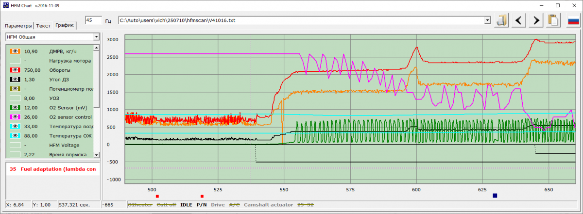

Есть 104 мотор с hfm, который последнее время стал плохо себя вести. Ошибка одна единственная - 035. На ХХ при всех подключенных датчиках гуляют обороты в пределах 600-800. Амплитуда увеличивается при включении передачи (автомат). Может разгуляться вплоть до остановки двигателя.
Коррекция по лямбде ползёт плавно вверх до 26 и тут начинается расколбас. Как только чуть даёшь газ - всё становится на свои места. Коррекция уходит в минимум, расколбас прекращается
Дмрв оригинал бош, возрастом около 4х лет и 10000 пробега, лямбда новая (вчерашняя) бош универсальная. Масса с пятого провода на кузов заведена.
При отключении дмрв становится получше. Обороты гулять перестают. Но не думаю, что дело в нем. Показания он даёт адекватные, ошибок по нему нет.

Классический подсос у вас (адаптации по нулям, коррекция на оборотах есть и ДК гуляет нормально и красиво). насколько большой подсос судить трудно - устранять по любому.
для себя в целях обучения можете сделать так -
запуск программы
включить активацию в меню
включить зажигание
коннект,
после успешного подключения можно запустить двигатель и дождаться пока уползет в +26% коррекция, и после этого добавить топлива кнопками смесь. например +20+30%, у вас должна по идее коррекция загулять где-то ниже 20%, а расход воздуха у вас еще упадет, например до 8 кг, но двигатель будет работать лучше... вот эта разница между нормальным показаниям на ХХ 12-15 кг и 8кг, и есть оценка подсоса.
