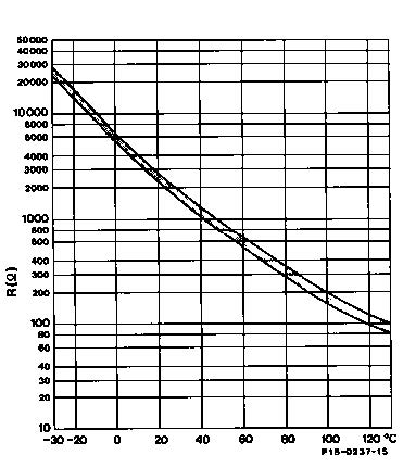

Плохо запускается при горячем моторе, холодном запуске с пол оборота работает хорошо,на горячую нужно крутить секунд 3-5 и резко запускается работает хорошо,снимал фишку с Дтож запускается и на горячую и на холодную с пол оборота,датчик менял месяца 3 назад на феби,на горячую замерял 280-300 ом вроде бы норм,подскажите может было у кого то такое.
Датчик заказал с разбора попробую заменить

  Привет Дтож правильный нужен. Там по моему омов 500-720.

Привет.По графику при температуре 90*  сопротивление должно быть -  190-200 ом.При это ток ЭГРД  должен быть около "0"мА.При увеличении сопротивления ток увеличивается(холодный пуск-смесь обогащаеться).
