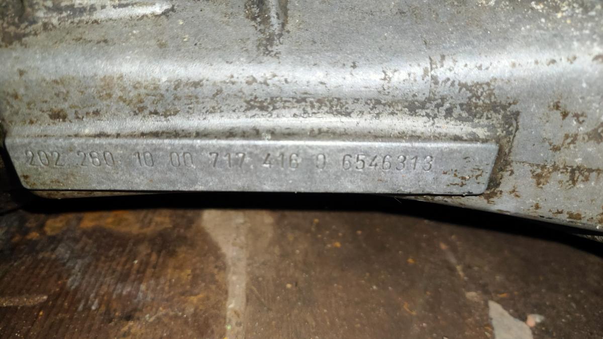

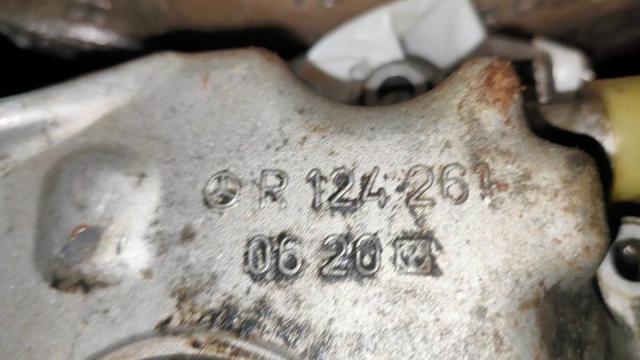

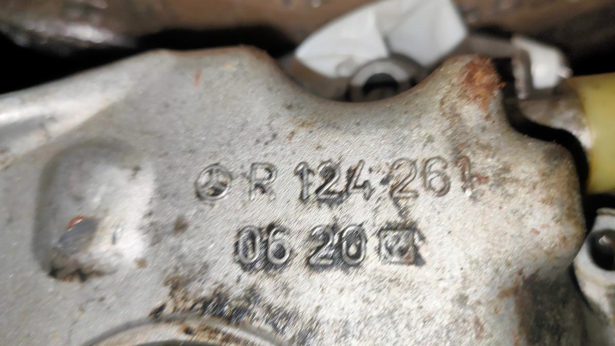

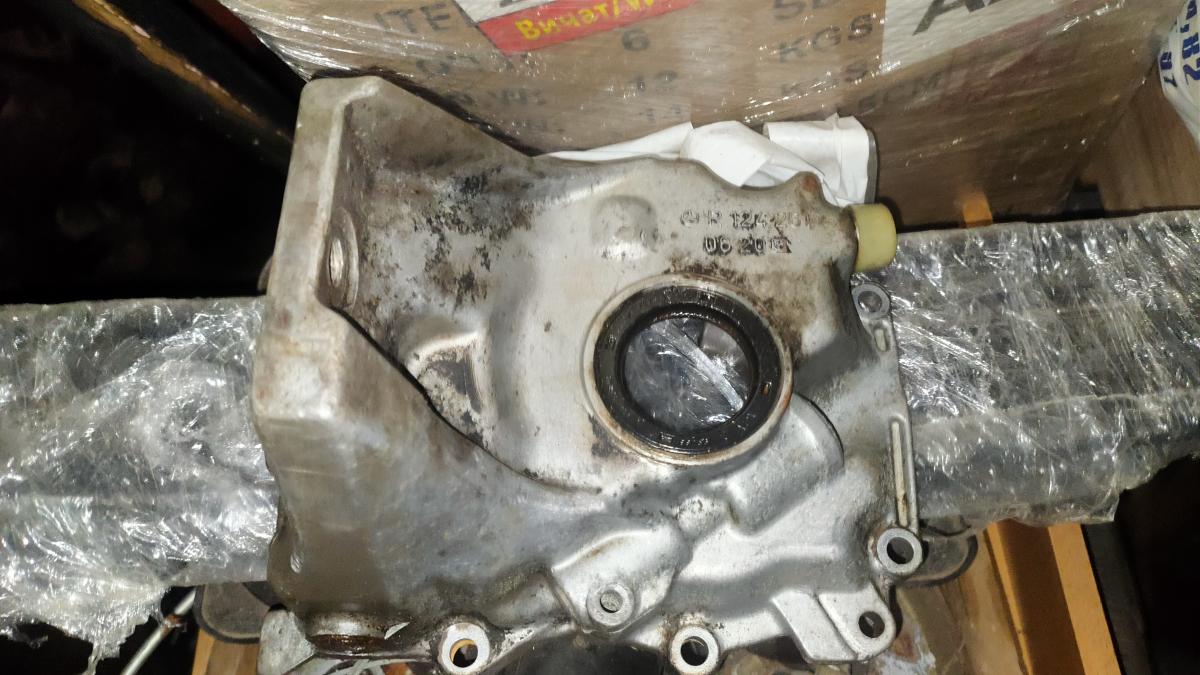

Доп информация
Имеем коробку без тросового привода вот эту
Крышка у меня вот такая, почемуто она по глубине меньше, начал сомневаться подойдет ли.

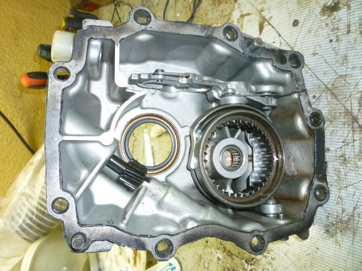

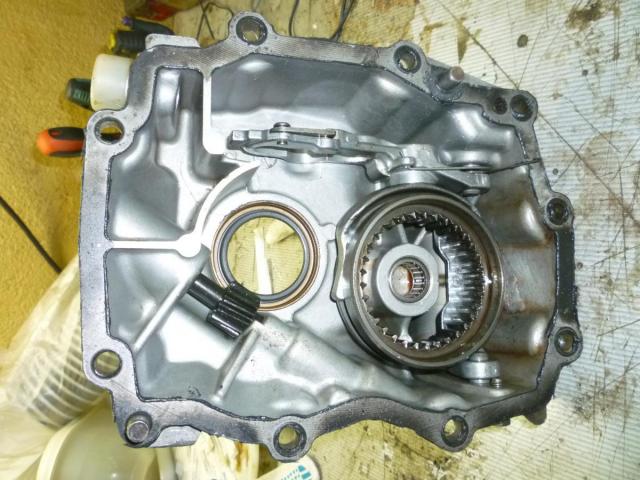

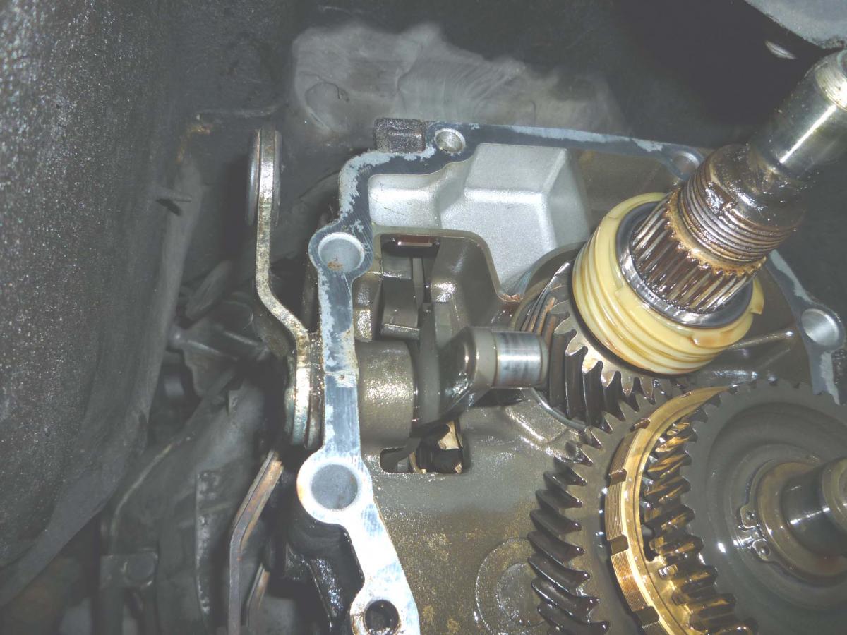

Крышка от коробки 716.ххх (4-х ступка) разумеется, не подойдет. Подойдет от 5-ти ступок 717.410, .411, .412 или .413. С внутренней стороны эта крышка выглядит вот так:
Чтобы понять какая у тебя крышка, надо увидеть ее изнутри. Отлитый номер ни о чем не говорит.
Хорошо, сыоткаю. Но 717.413 вроде как коробка была старая у меня, с нее снимал. Цифры знакомые.
А может там не быть этой муфты переключения она ведь снимается оттуда? Не поипомню ее там просто.
А шестерня которая на валу от 716 не прокатит или она другого диаметра? Вроде как внешне будто бы и нет отличий, на 716ой там пластик вылит ровно а в 717 он будто бы в прорези еще залит

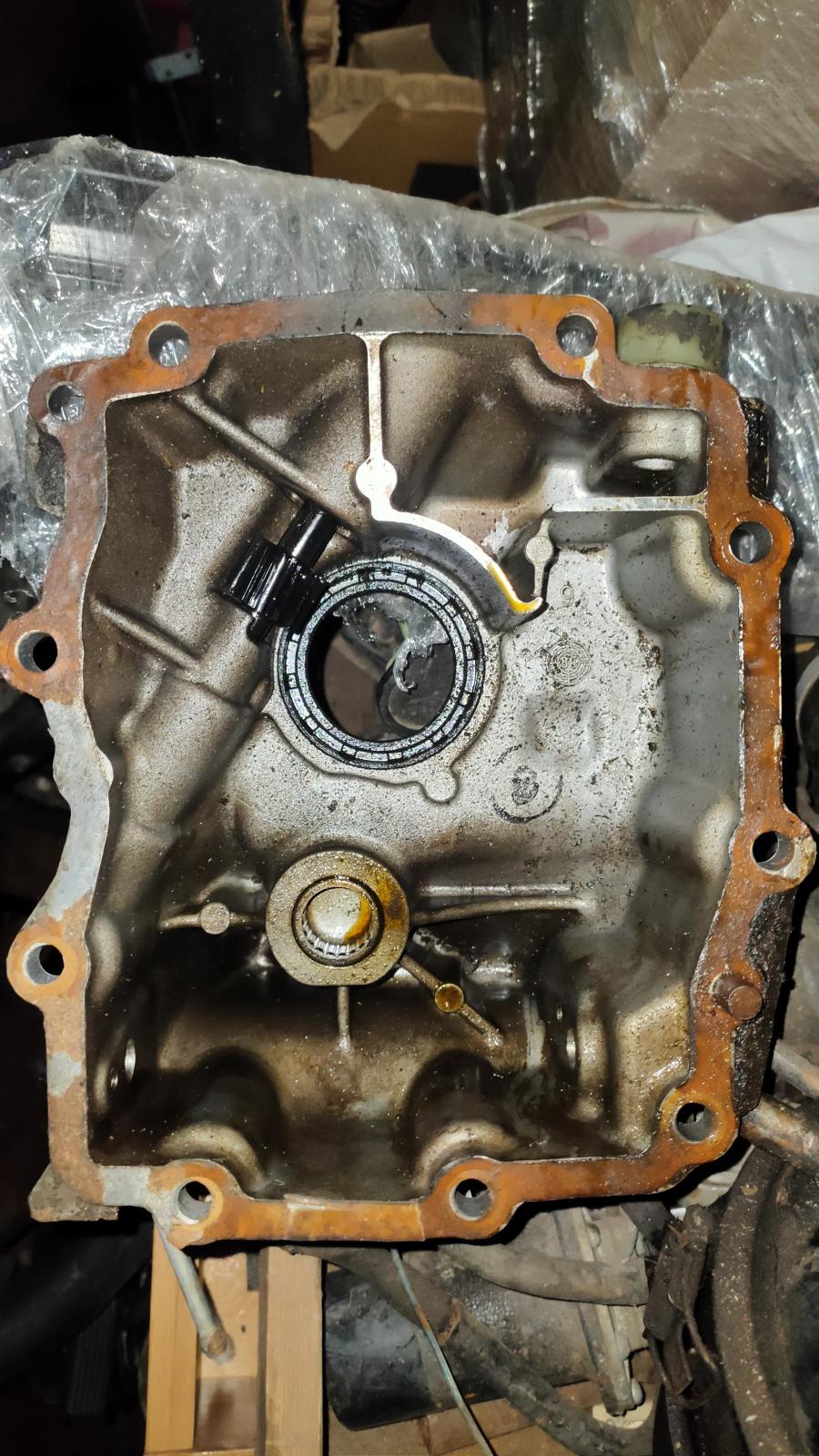

она ведь

Да, это крышка от 5-ти ступки, та, что тебе нужна. Ведущую шестерню привода спидометра нужно поставить от той же коробки, от которой эта крышка. Вместо дистанционной втулки. С чужеродной шестерней экспериментировать не советую.
Коромысло с вилкой и муфтой включения 5-й передачи нужно оставить от 202-й коробки, Все подойдет.
