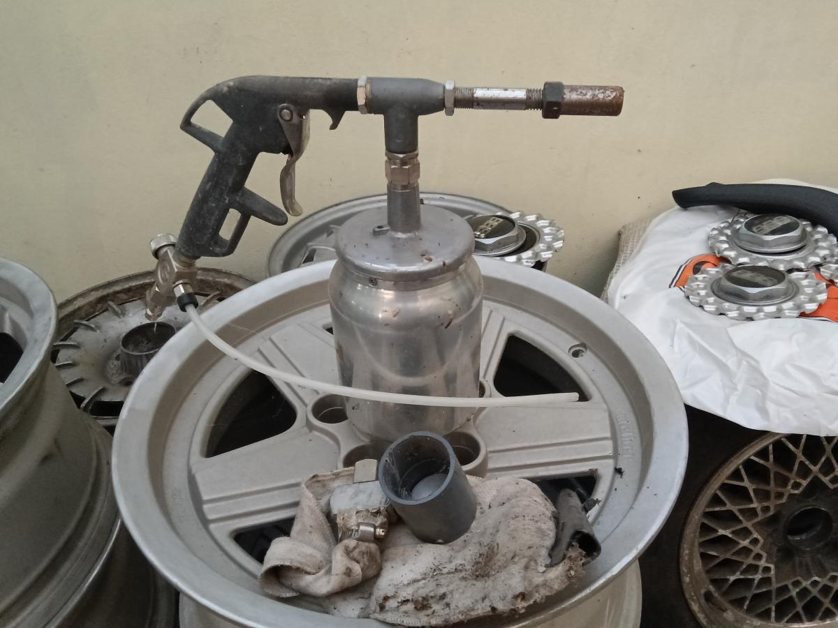

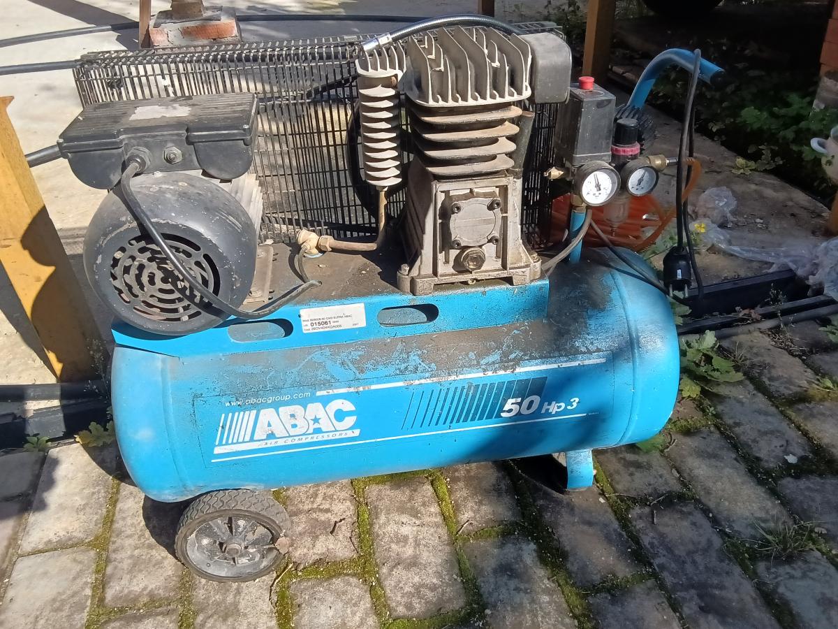

Доброго дня! Есть компрессор на 50 литров и пескоструйный пистолет (на фото). Пробовал работать, но как-то слабовато. Покупать заводскую установку опасаюсь. Хотелось бы мнение и советы людей с опытом. Могу сам собрать весь агрегат. Нужна подсказка по комплектующим. Купершлака стоит 4 мешка ). Думаю, что можно использовать и его, и песок. Вопрос в соплах. Видел сопла из свечей зажигания. Бак приспосабливают от газового баллона. Пистолетов на Озоне полнО, вопрос, что взять.

Доброго утра! Ваша проблема проста и она не в пистолете, а в компрессоре.
Даже для бытового комфортного использования требуется компрессор с производительностью от 800 честных л/минуту и рабочим поддерживаемым давлением от 10 АТМ. Это для работы соплом 3мм.
Ещё так же требуется осушитель воздуха.

Если добавить ресивер литров на 200, может и этот компрессор сгодится? У меня ведь потребности не промышленные. Так, дверь, крыло отбить, суппорта почистить, ну и т.д. по мелочи.

Опять сопло можно поменьше диаметром взять.
Если очень небольшие объемы, например участок 10*10см то и этого комплекта хватит. Только нужно докупить осушитель, или сделать самому.
Если диски попесочить, то явно не хватит.
Меньше 3мм не имеет смысла. Качественный абразив мелкой фракции будет стоить мега дорого, а расход будет велик.
3мм оптимальный размер сопла под фракцию 0.1-0.8.
Двойка может забиваться.

Если собираешься двери чистить фракцией 0.8, то проще их сразу выбросить.
Пистолет со шлангом в отдельную емкость (обрезанная баклашка) и фракция песка(!!!) 0.1 - 0.3. Тогда имеющегося компрессора хватит.
Бля суппортов надо фракцию 0,3 - 0.6, но придется работать с перерывами

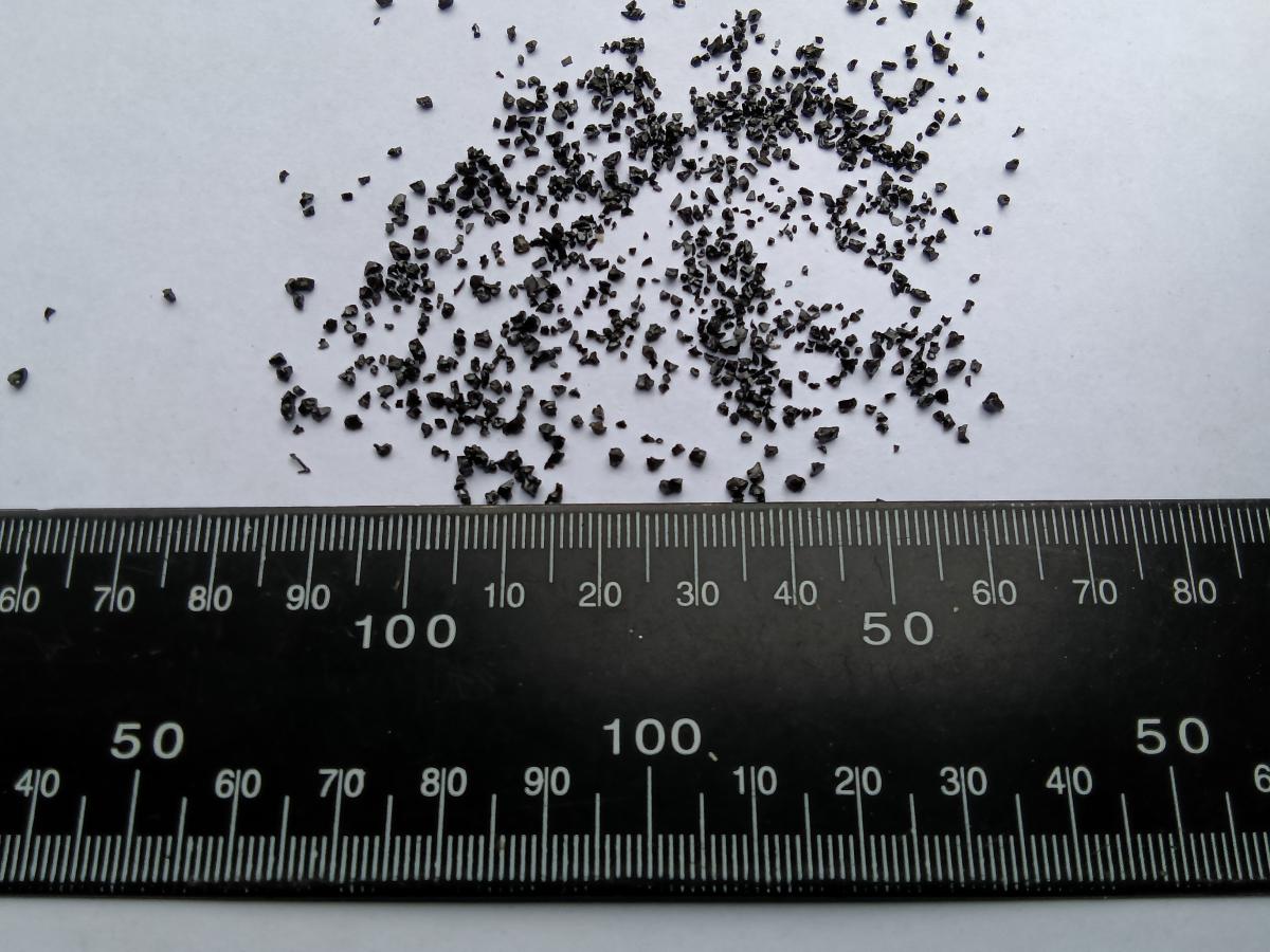

Доброе утро! Есть купершлака 4 мешка из старых запасов. Кто подскажет, какая это фракция и какое сопло под него нужно?
