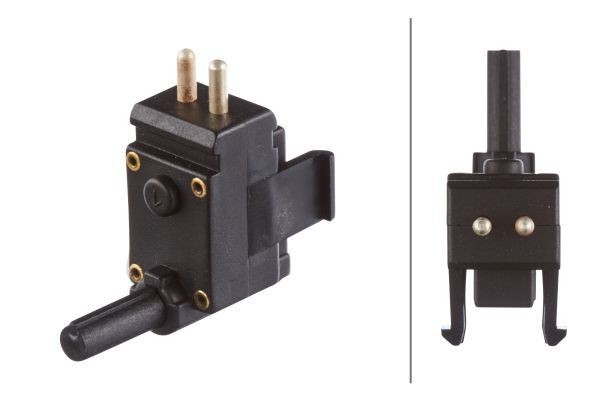

МКПП 717.413 (если это важно),  5-ступ., задняя включается "от себя и назад".
У меня не включаются огни заднего хода, датчик есть, но того, что должно было бы его нажимать - нет. Кто знает - что там могло сломаться и как это можно починить?
Такая кулиса, как я понял, на разборках большая редкость.
Спасибо.

на кулису пристёгивается банальнейший концевик...
есть фото или рисунок как это должно быть?

Номер концевика заднего хода A2015450014
Датчик включения на месте и рабочий. Нет какой-то детали на самой палке, которая датчик замыкает. Или сам рычаг д.б. другой.
