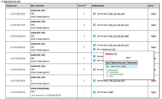

Отправлено 25 September 2025 - 09:46
Сергей, там вроде одна таблица кодирования на много ЭБУ, но там есть вот такое упоминание про код 423.
Я это воспринимаю как необходимое условие, что только для авто где такой код.
Может ошибаюсь.
в этой же таблице дается четкое применение каждого номера ЭБУ под тип КПП.
Сообщение отредактировал Misha190E: 25 September 2025 - 09:58
FAQ HFM/PMS

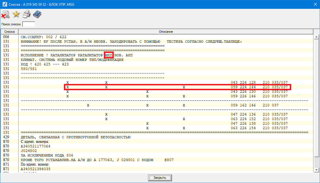

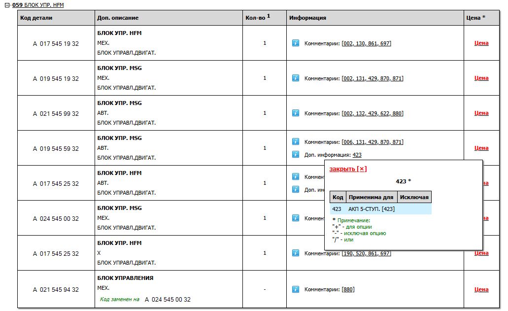

Отправлено 25 September 2025 - 16:24
Миша, приведенная тобой таблица к EPC не имеет отношения и может толковаться неоднозначно.
Вот таблица кодировки из EPC для данного блока управления. В таблице однозначно указано наличие комплектации с МКПП. Данный блок применялся на машинах 210.035/037 и 210. 235/237 (универсал). Если в EPC открыть VIN, начинающийся, скажем с 210.037, видно, что данная машина комплектовалась (в том числе) МКПП 717.417.
В таблице я для примера выделил определение кодировки для комплектации:
- катализатор (код 620)
- МКПП
- климатическая система (код 580/581)
190Е 2,6 МКПП5 1991 SportLine
