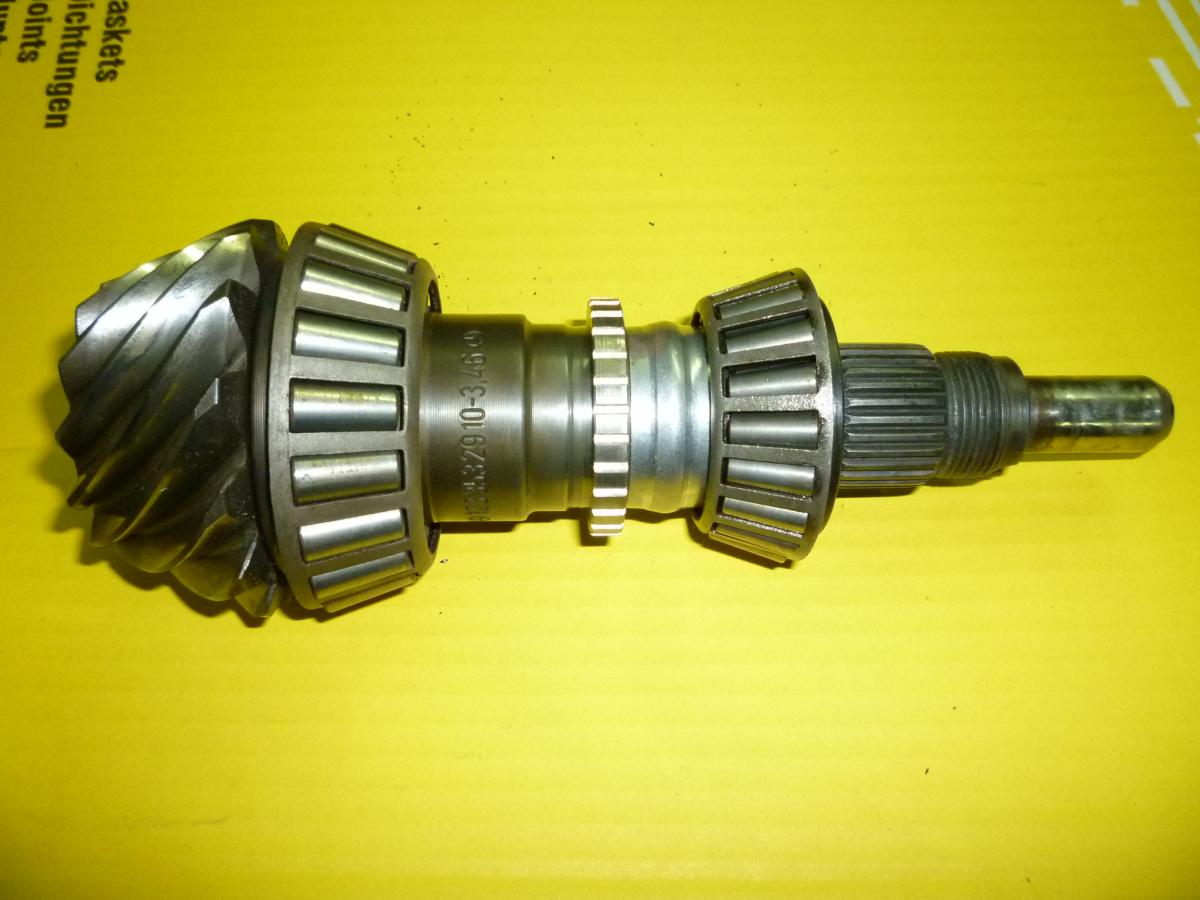

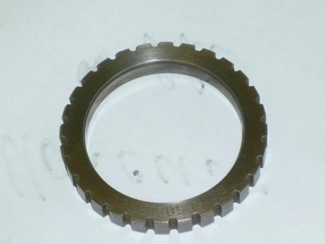

Для каждого передаточного числа, на ведущем валу редуктора под датчиком ABS установлена зубчатка с определенным числом зубьев. Это число зубьев и адаптирует каждое передаточное число к системе. ЭБУ ABS не меняется.
Благодарю за очень подробную информацию )
