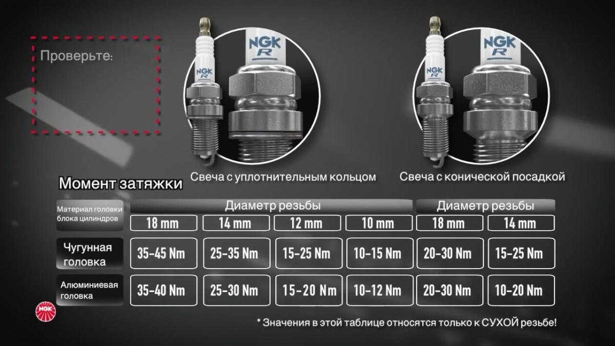

#6 ОФФЛАЙН   Сим
Отправлено 30 October 2025 - 06:26
Как то так, а вообще всегда по оборотам закручиваю.
