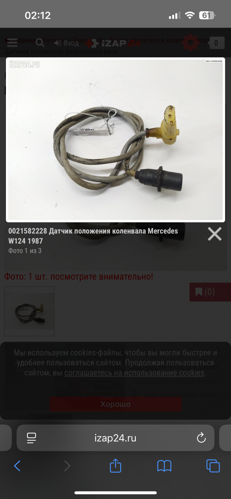

Не помогло в общем
За что отвечает этот датчик может в нем беда?

Не помогло в общем
Ну как из названия видно,за положения коленвала :-)Даёт сигнал на ЭБУ что в определёный момент какой то из поршней находится в ВМТ.Может из за его неисправности глохнуть( у меня такое было,нагревалась машина и глохла)Может ваще не заводится.
У тебя как бы другая проблема.
