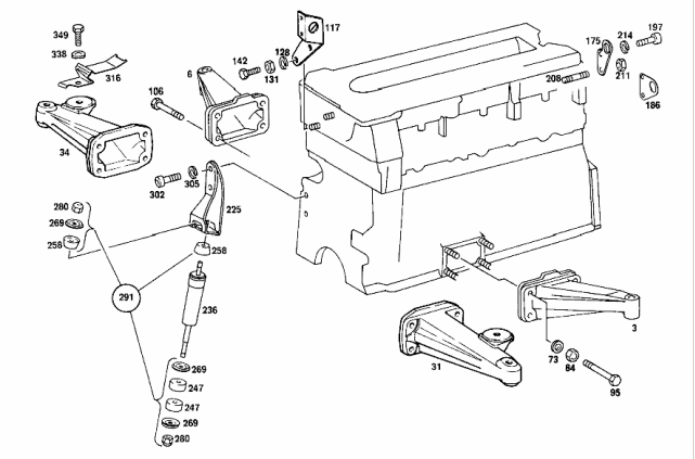

Положение двигателя зависит от лап. Для М110 в W123 было два вида лап, и даже на картинке в EPC видно, что эти лапы могут поставить мотор по-разному. Зачем так сделали - не вникал. В любом случае, сначала надо определиться с лапами (т.е. с положением мотора) и только затем вымерять длину кардана.
ого.... Век живи век учись...
вторые лапы я не силг найти модель куда они применяются. Не 116 не гелик и не 126... Так что по сути остаются только первого варианта лапы☝️
