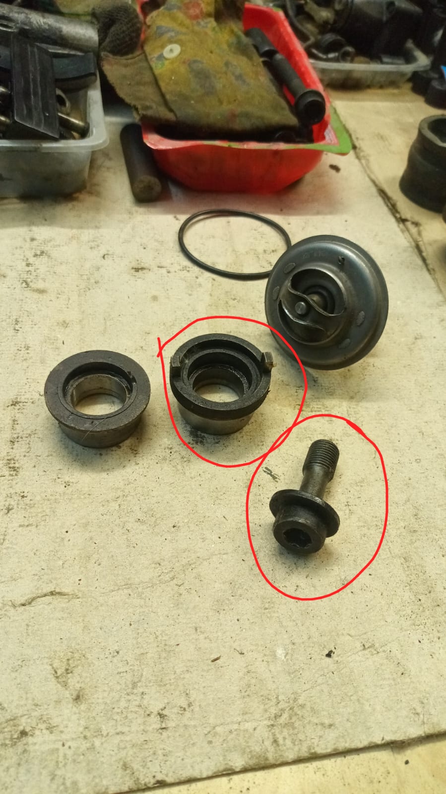

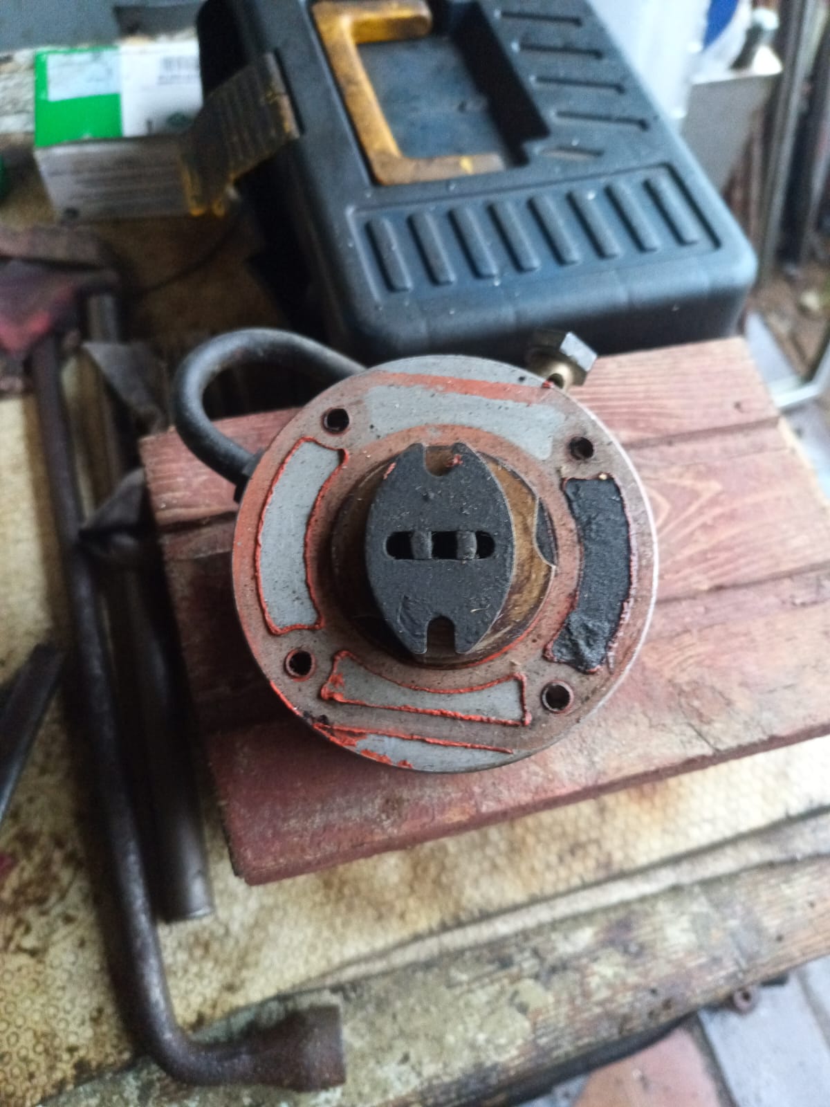

Поскольку надумал свап 110 в универсал встал такой вопрос. Нигде не могу найти фото втулки и пластины привода гидронасоса подвески!!! Может есть у кого? Без фото искать тяжко!

Про какую пластину речь? там вроде втулка с зубьями под болт распредвала и втулка с прорезями под зубчики.

. Да именно 932 925 номера

UP!

Женя, можешь закрывать тему :smoke: , сниму размеры и отправлю тебе чертежЫ, закажешь у токаря, если с токарями в твоем городе беды - сигнализируй, сделаю у себя, но что это будет по деньгам я понятия не имею
