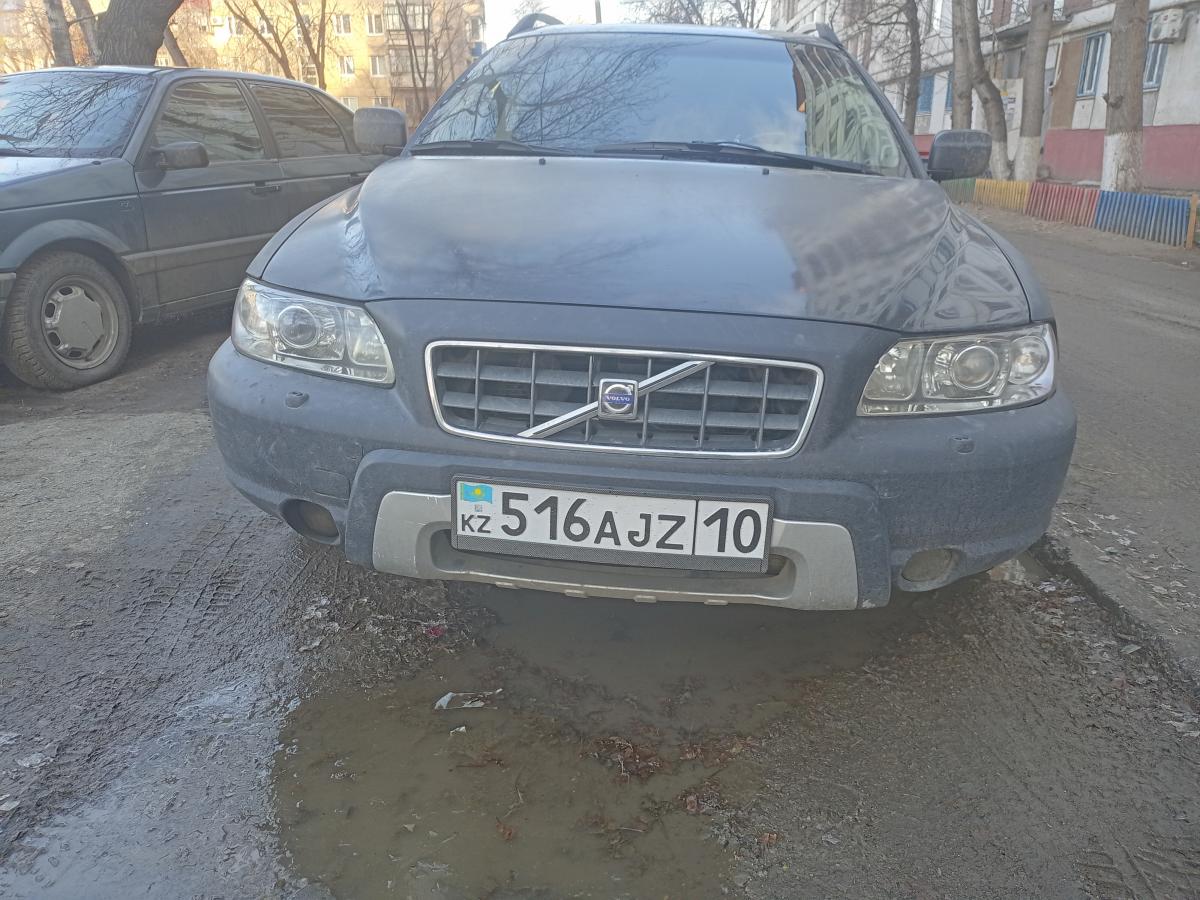

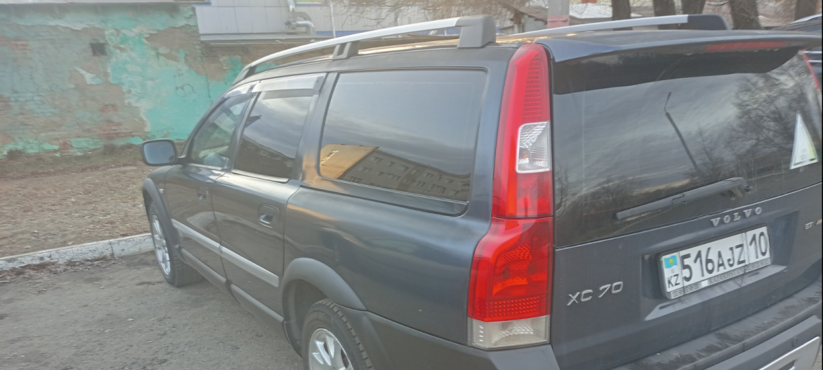

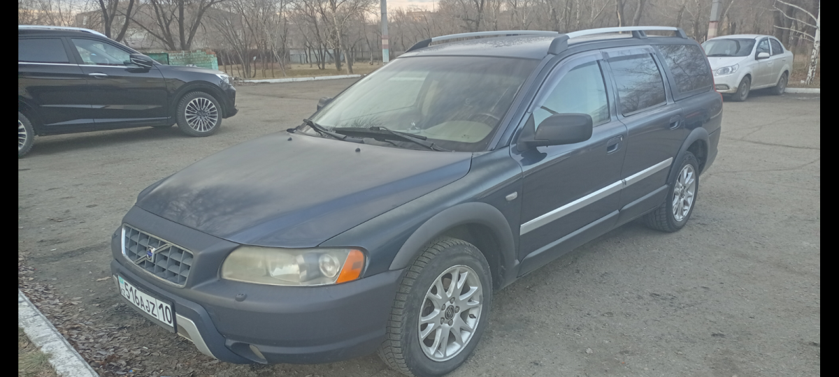

Привет мерсобратва.
102-й в капиталке,дело к сборке идёт.
Тут листал наши казахские колёса( сайт по продаже авто,мото и т.д) и увидел
VOLVO ХС 70,2006 года,за вменяемые денежки
Ну поехал и купил :-)Screenshot_20251120-084741.png
Кожа,рожа и т.и т.п.
Состояние ~на 4

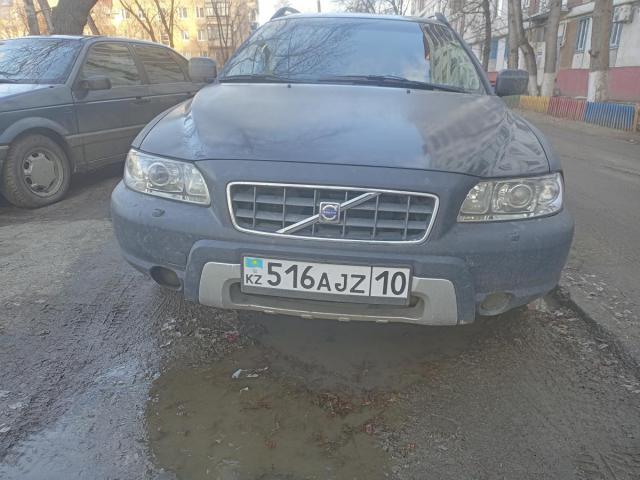

Ну уже денежки потекли в неё :)

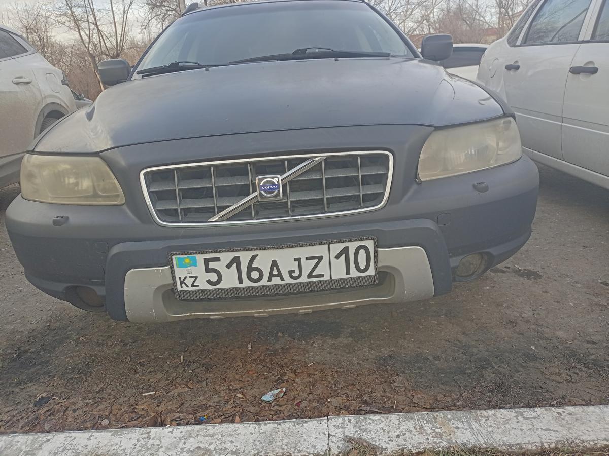

Свет был говнище,родной галоген.IMG_20251114_110032.jpg IMG_20251114_105943.jpg
Но не оскуднеет наша земля на мастеров :-)IMG_20251121_134153.jpg IMG_20251120_202558.jpg

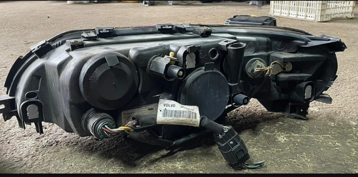

Фары родные остались,их почистили,отполировали "стекла" поставили би-лед.Отрегулировпли на стенде..Светят конечно зачётно.Да и с ментами не должно проблем быть,с 2000 года ставили как и галоген так и разновидности  ксенона( и в рефлекторные фары и линзованый и адаптивный даже)Так что Ксюха с ледами смотрится как будто так и было :-)

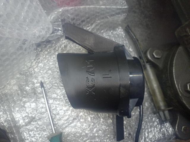

Родные противотуманки имели плачевное состояние,или русским языком они были мёртвые.
Пришли противотуманки,стилизованные именно под мой бампер.
Встало болт в болт даже ничего допиливать не пришлось :-)
Ни чего колхозного по виду не случилось.
С светом теперь Ксюха,и даже очень качественным.
Противотуманки отрегулированы как и фары на стенде.

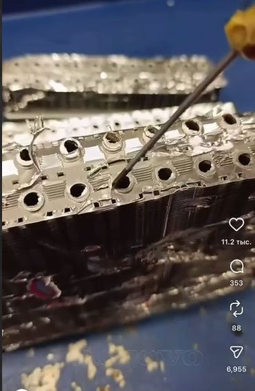

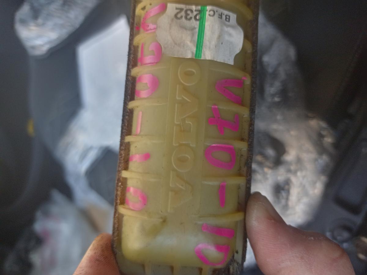

А на Вольвешнике поменяли радиатор печки Ну не было в ней тепла,еле еле душа в теле.
Колибровпал заслонки,не помогло,Промыли на профессиональном оборудование сам радиатор,без изменений.
Всё указывало что надо лезть к радиатору.При снятии оказалось ноу нейм Кытай стоит.
В родном 31 трубка и в каждой "вермишель"
в Китайском всего 19 трубок,они больше диаметром и пустые внутри.DN0TCNQRN1ZhADvVCV04PAL59i8-1920 (1).jpg
Привезли с японской разборки б/у оригиналIMG_20260129_104900.jpg
Поменяли за 2 часа,теперь в Ксюхе жара,как и положено.

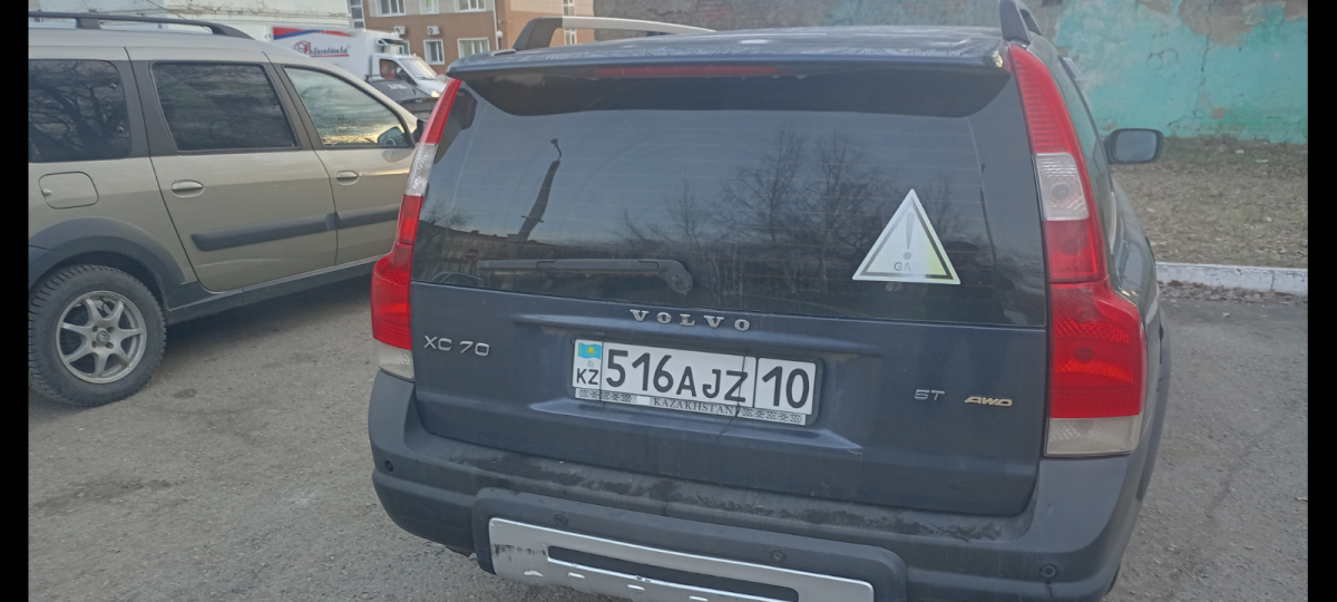

Даже "противотуманки" вне закона.Если по чесноку,эти "противотуманки" выжигают глаза даже днём..У меня билэд линзы вставоены,всё профессионально,красиво,всё настроено на стенде.Останавливали.Пришлось долго объяснять что ХС премиальный универсал,на них ставились и галоген и рефлекторный ксенон и биксенон линзы ну и приврать что и билед
Рассматривали,смотрели корпуса фар,проводку.Всё штатно.Отпустили.Но чует моё сердце,это только начало.
Прикупил фары оригинал,галоген.У меня он и должен стоять по конфигурации автомобиля.

Кстати на всех корпусах фар с завода , место для установки блока розжига ксенона.
Так как у меня по комплектации задняя подвеска на простых амортизаторы ,установлен галоген Регулировка верх/вниз с салона
У модификаций с самовыравнеющейся подвеской( нивоматы),ставился рефлекторный ксенон.По виду ничем не отличается от моих галогеновых.Только проводка другая.
А самае типа крутая оптика это адаптивный биксенон.Там и датчик высоты на кузове ,и от положения руля зависит.Ну и эта оптика линзованая.

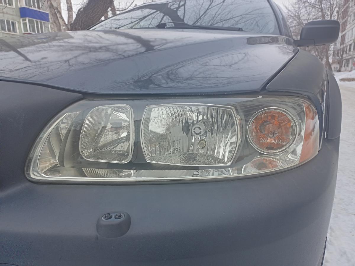

Отправлено 21 March 2026 - 08:11

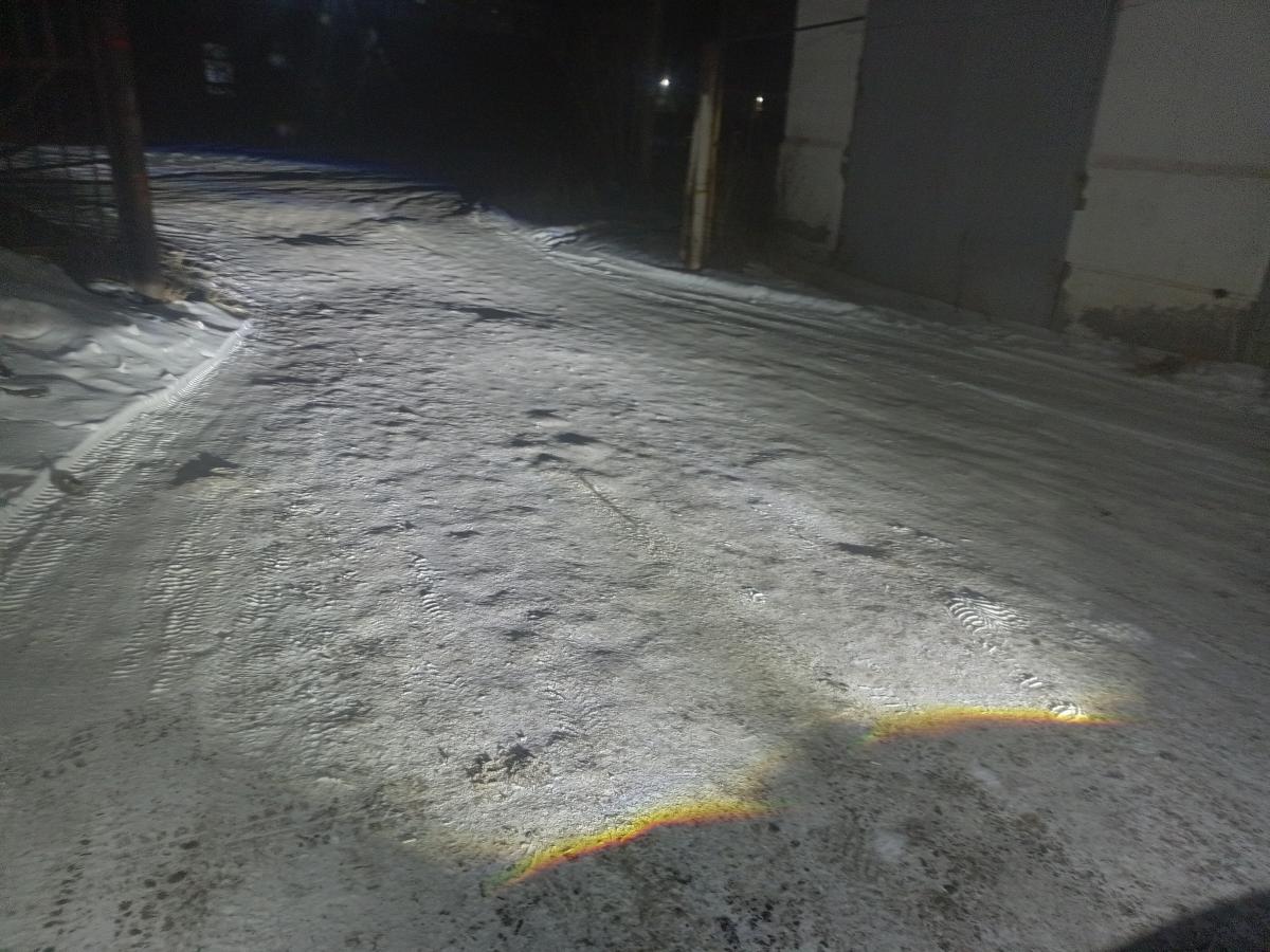

После очередного 15 минутного базара по поводу оптики с гаерами,отпустили конечно,но трата времени,нервов , вернулся на галоген.Так как в Казахии найти оптику с правильным светом нереально,взял с япошки.
Помыли, отполировали.Бронеплёнкой затянули,отрегулировали на стенде.Свет не слепит встречных,проверено неоднократно уже на тёмных дорогах.Конечно,можно сказать что ослеп после биледов,но и на галогенках с чистыми рефлекторами и отрегулированных по фен-шую,вполне достойно IMG_20260308_130922.jpg
