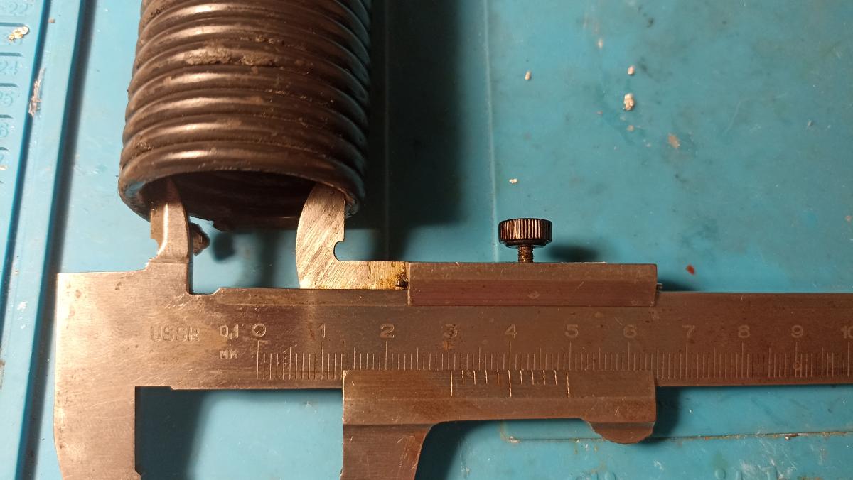

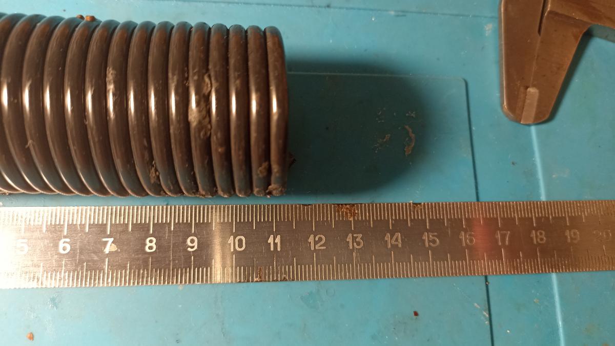

Приветствую. Столкнулся с такой бедой, не могу найти пружину для багажника. В продаже есть пружины 44-45 мм внешний диаметр, у меня 38-39 мм. Это у меня нестандартные пружины или их много модификаций? Тут ни у кого нет, случайно, лишней?)
Лазил, мерил - может 45 мм не влезть. У меня почти стерлось место крепления пружины к крышке багажника, я прикрутил из металла тройки планку с отверстием и пружина получилась смещена на 8-10 мм к крылу. Может попробовать наварить планку с отверстием на старое место, может тогда войдёт и 45-я. Нужно посмотреть.
Как обнаружил, что сломалась - чуть не родил на трассе, когда лопнула. С таким грохотом. Чего, спрашивается... Вся такая красивая, не гнутая.

Пружина петель капота автомобилей ГАЗ - 21,... 53, ЗИЛ - 130... и т.д.
Не благодарите.
зы: родную можно плоскогубцами оживить.

Плоскогубцами, конечно, ничего не смог сделать, а вот тисками и плоскогубцами все получилось).
Спасибо.

а по теме, думаю что пружину можно поставить любую. примерно подходящую по жёсткости и размеру. не на столько ответственный узел... да родную. думаю. на любом разборе за бутылку кока-колы с радостью отдадут...
