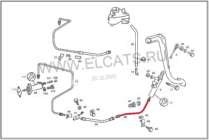

Есть ли у кого трубка под номером 44 от главного цилиндра сцепления W123.
Лопнул фланец трубки в главном цилиндре.

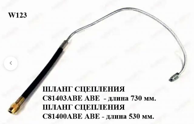

Трубку заменил, развальцевав медную. Всё работает нормально! Прежде всего хочу обратить как была решена магистраль сцепления на моём авто. На рисунке показано, что обе трубки от главного и рабочего цилиндра, соединены через некий шланг. У меня оказалось иначе. На рисунку сверху показано, что существует ещё один вариант. Трубка от рабочего цилиндра объединена в одно целое со шлангом. И уже в этот шланг входит трубка от главного. Этот шланг притянут хомутом к коробке вблизи пола водителя. Я взял, на всякий случай 730 мм., так как трубка огибает всю коробку.

Для замены этой трубки-шланга, нам предлагается единственное решение от фирмы ABE. Я заказал её в ARMTEK по цене 4069 руб. Это самая низкая цена. Привезут к середине февраля. Заменю летом, но не потому что трубка плохая, а потому что шланг сильно растрескался. Рекомендую проверить свои трубки, пока есть возможность за умеренную цену заказать эту деталь. Альтернативы готовой нет.
