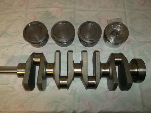

Кто и как только не изголялся над 102-м мотором! Вот, к примеру, М102 2,6 л от Брабуса:
вот за это спасибо, было очень интересно почитать) :hi:
