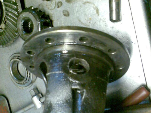

Ранее я описывал проблему. Появлялся у меня какой то шум, точнее тарахтение при сбросе газа..
Решений предложено было много, от ремонта, до замены узла целиком..
Решил я все таки сначала его разобрать...
результат меня просто убил:
главная пара - в норме, все подшипники - в норме..
умер сам корпус диференциала:
короче там есть такой палец, на нем маленькие шестерни, которые вращаются ьттолько в случае пробуксовки, разворота и т.д... Этот палец по идее должен быть жестко зафиксирован типа шплинтами в корпусе диференциала, для чего там есть соответствующие отверстия.. Так вот эти шплинты нахрен сорвало, палец гулял туда сюда, и раздолбал нахрен сами отверстия, в которыех сидел!!!

Отправлено 13 November 2007 - 15:11
Ну сегодня вроде раздобыл редуктор, такой же как у меня (3.27) только без АБС. будем перекидывать внутренности, если конечно они еще живы :wink:
А пока вот то, что было у меня:
Как видно раздолбало прилично.. страшно представить что было бы, если палец вылез бы вообще на большой скорости...
