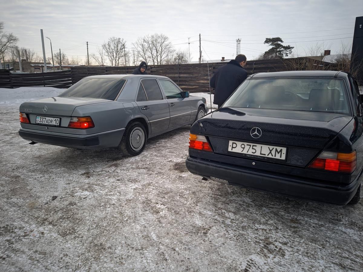

и пользуясь случаем спрошу по поводу задних габаритов, у меня лично задние габариты горят в маленьком квадрате посередине фонаря. а у некоторых габариты на месте стопов, от чего зависит и как воспринимать?

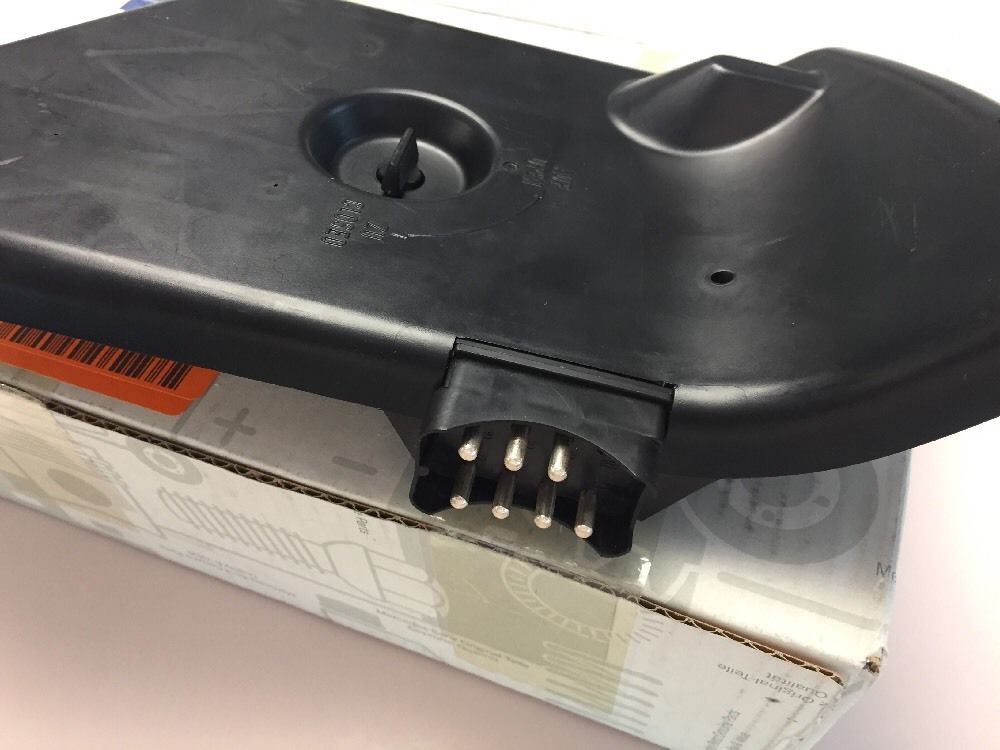

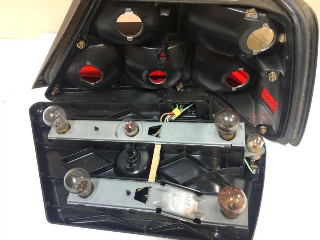

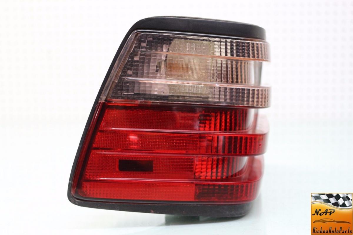

есть различия между американскими и евро задними фонарями:
в евро есть секции под ПТФ
в амерах секции по-другому, и есть еще боковой габарит, в секции которая заходит на крыло
разъемы на разное кол-во пинов
а еще и разные блоки контроля ламп

не слышал про разные задние габариты, знаю что в америкосах повторители на крыльях вроде как, а насчет задних не в курсе. Но вот есть фотка, где четко видно, что справа горят квадратные габариты, а слева стопы как габариты и по сей остается загадкой почему так. Пока не разобрался. А насчет готовых комплектов на али - поделитесь!  :redface:

задний фонарь амеров с доп габаритом на крыло
на корпусе пупок под выступ лампы доп габаритов
разъем с бОльшим числом пинов
Сообщение отредактировал MSI: 09 February 2026 - 18:24
