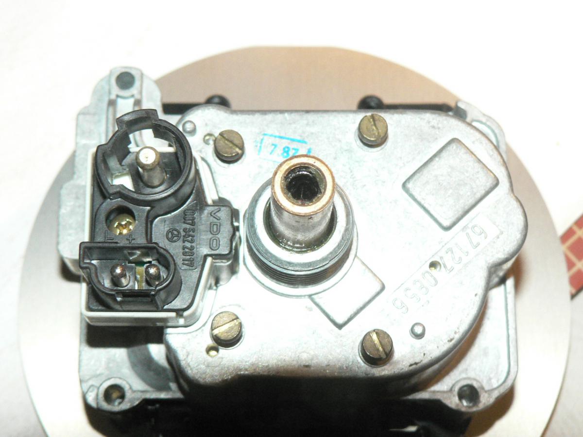

Тогда единственным источником сигнала движения а/м остается датчик Холла в спидометре.

Спасибо за ответ, получается кидаю сигнальный провод(самый верхний и большой контакт на Вашем фото) на 7 пин 1го разъёма эбу и все?

Не на 7 пин, а на 8. Кроме того, на датчик необходимо подать питание 12 В.

Вам нужно купить плату преобразователь, подключить ее к датчику ABS любому, и выход платы (сигнал) подать на пин 8 разъема 1 ЭБУ ХФМ.
Сигнал скорости со спидометра в приборке не подходит по частоте... условно, он дает 4 импульса на метр, а нужно 48-50 импульсов... т.е. можно опять же платой умножить сигнал с этого датчика, но в целом плата стоит одних и тех же денег.  т.е. по сути не важно что подать в плату - датчик АБС или сигнал со спидометра, но нужна разная настройка этой платы...
для примера плата https://microchip46....dapter-speed-v2
можно даже найти дешевле. в прошлом году попадалось на авито куча версий плат которые делает А-сервис
PS: пропустил инфу что ни одного датчика ABS не осталось, тогда умножение от датчика на попе спидометра
