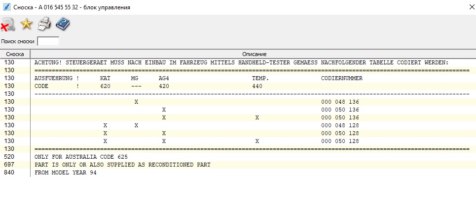

Доброго дня, господа, столкнулся с проблемой: w124, m111.960, мкпп, эбу бош 016 545 55 32, стоит кодировка code numder 000048128, coding unit nuber 900436. Отключил сисетму абс(поставил другие ступицы вперёд и редуктор с другим передаточным числом, без датчика абс) на машине пробала отсечка, теперь 4000 оборотов, так и должно быть, если эбу не видит, что машина двигается. НО, если проехать 2 передачу газ в пол, включить 3 передачу и ее тоже газ в пол разогнать, то отсечка сдвигается до 5500, и держится такой, пока не выключишь зажигание. Где можно найти таблицу с кодировками на эбу, что бы выбрать ту, которая не предусматривает связи мозгов с эбу? Обращался в мерседес сервис, там утвердили, что такая есть ее нужно просто найти. Благодарю за помощь
В ЕРС
НЕ ЛЕЗЬ В АГРЕГАТ, НЕ МЕШАЙ ЕМУ РАБОТАТЬ!!!
