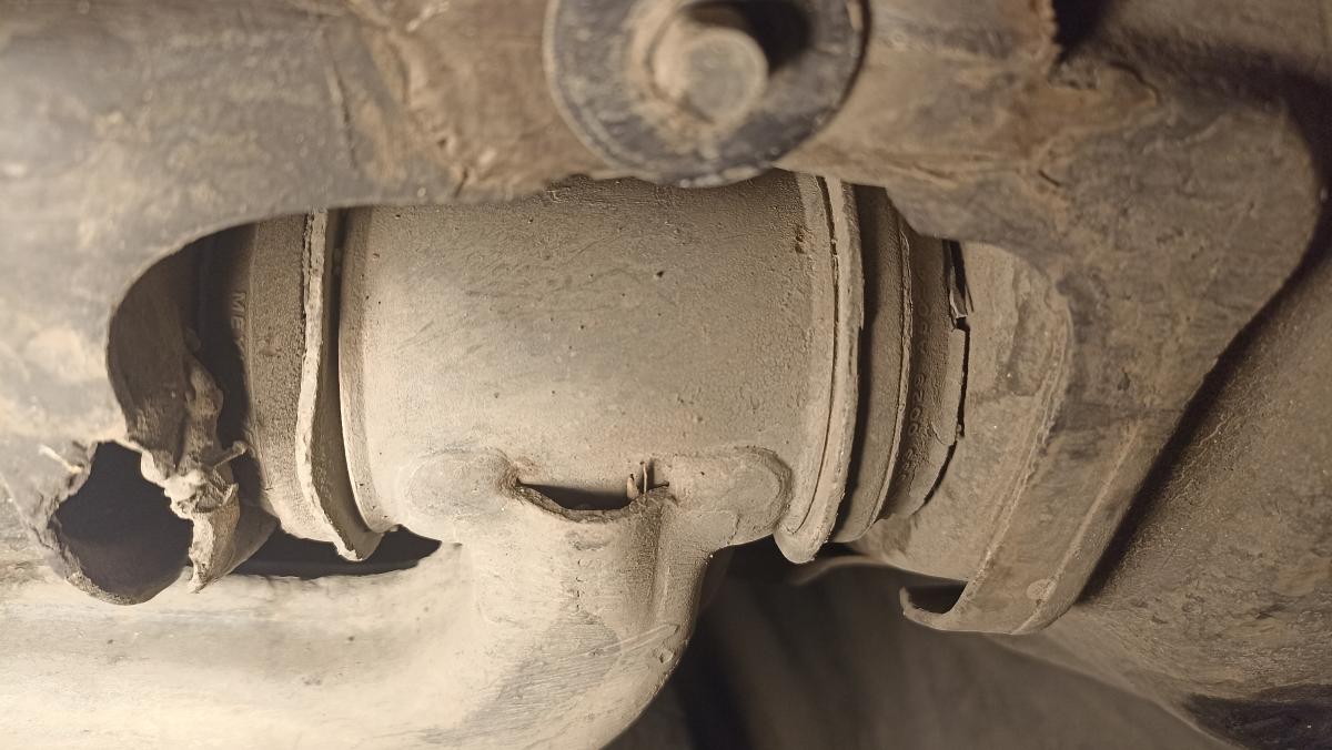

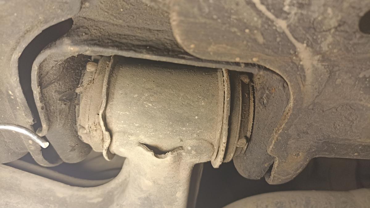

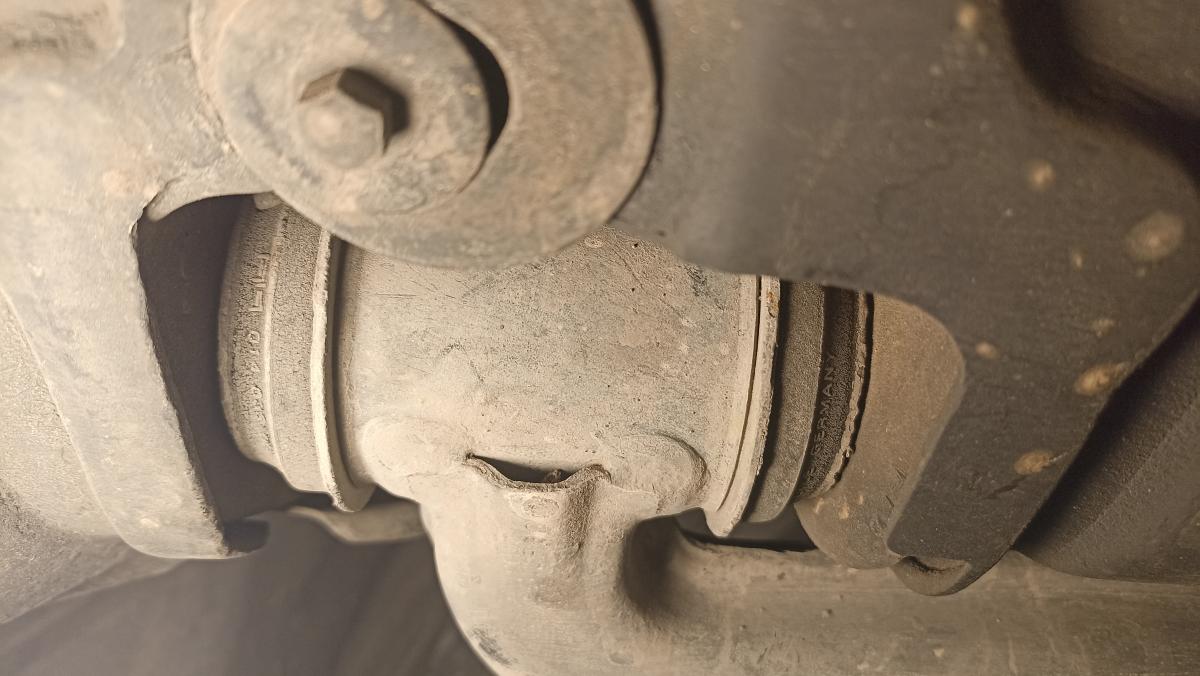

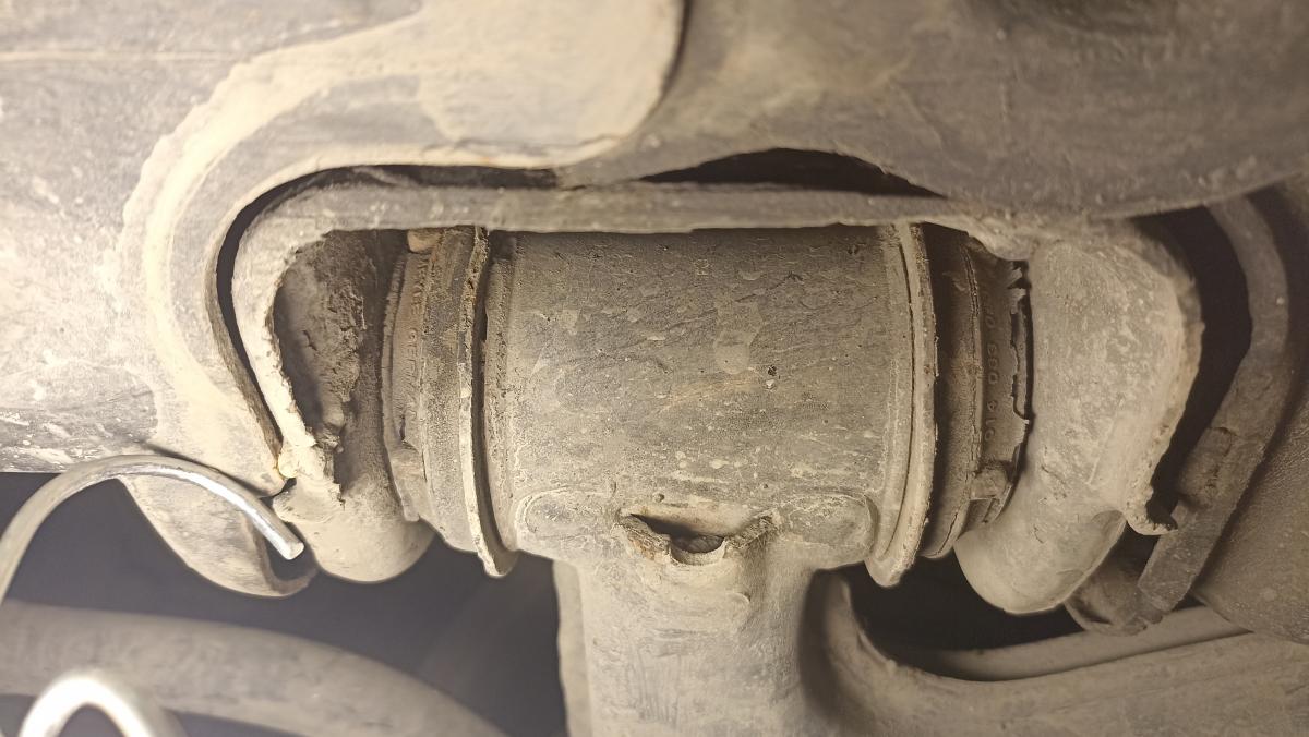

Господа, подскажите, пожалуйста, номерок или размеры пыльника шаровой на передних рычагах, нигде не могу найти, нашел только оригинальный номер ремкомплекта A 201 330 00 85, но 3 тысячи за один пыльник это круто. Шаровые покачал ломиком на вывешенных колесах, люфт не заметил, а оба пыльника весьма порепаные.
Не могу сообразить, нужно ли менять сайлентблоки в передних рычагах, видимых проблем не увидел, стоят, вроде, ровно, без трещин... судя по вмятинкам до меня не очень аккуратно ездили. Просто поменял все задние сайлентблоки и тяги схождения, по инерции думал и перед махнуть). Посмотрел, стоят спереди сайленты Miele, я их не трогал с покупки (как и шаровые), пробег мой за 15 лет ок. 150.000. Менять, не менять... хорошо сидят).

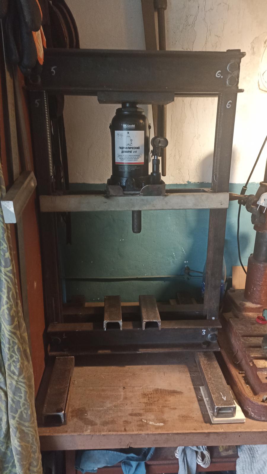

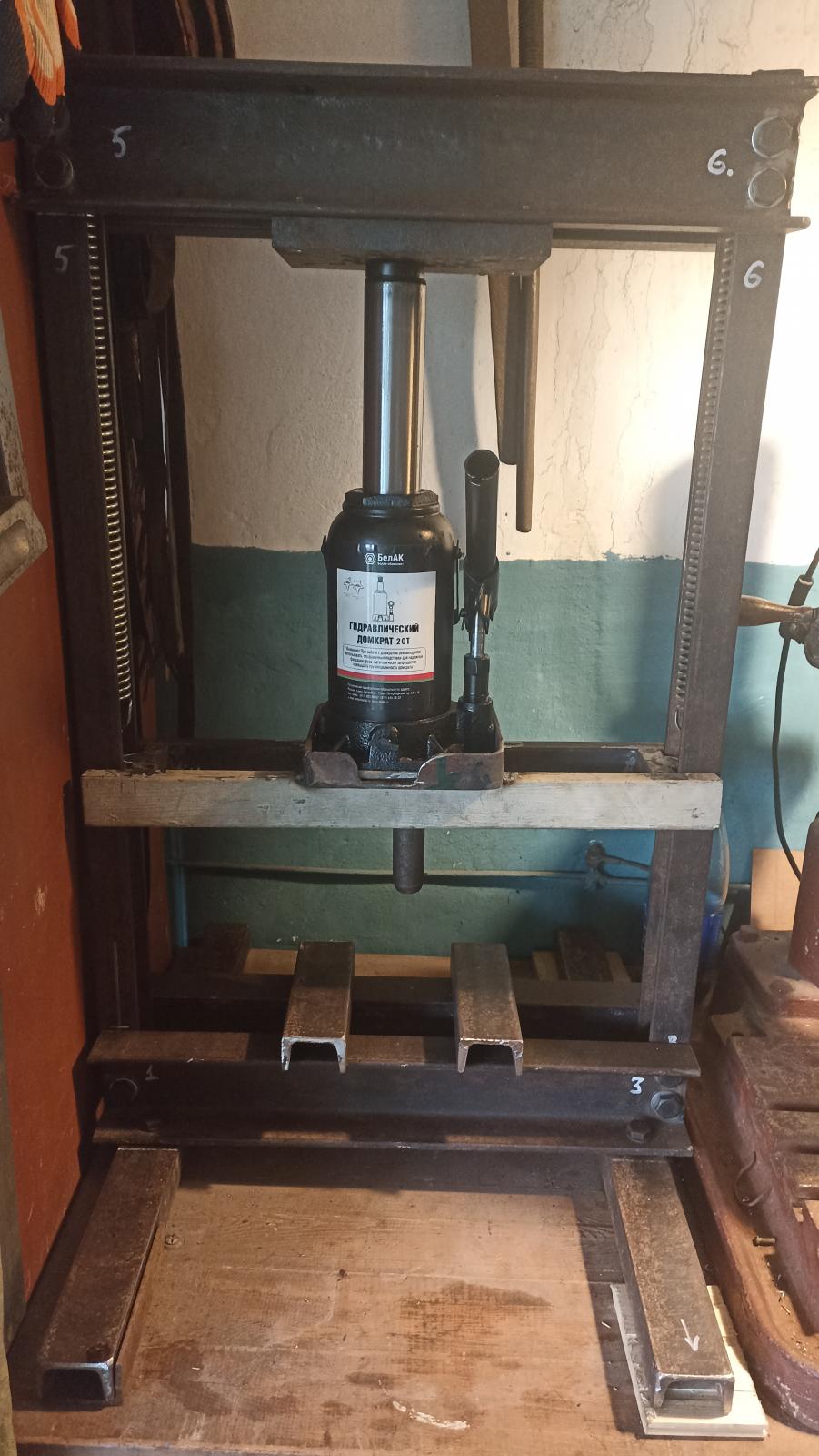

Ну, пока жду ответа по пыльнику, похвастаюсь прессом. Без него я бы сайлентблоки рычагов не перепрессовал бы. Съемниками пробовал - или съемники не те, или здоровья мало)). Станет теплее, покрашу. На фотках штырь для выпрессовки стоит немного не по центру, уже исправлено.

Привет.По фото менять не нужно-походят еще!Тем более в Вашем то климате!

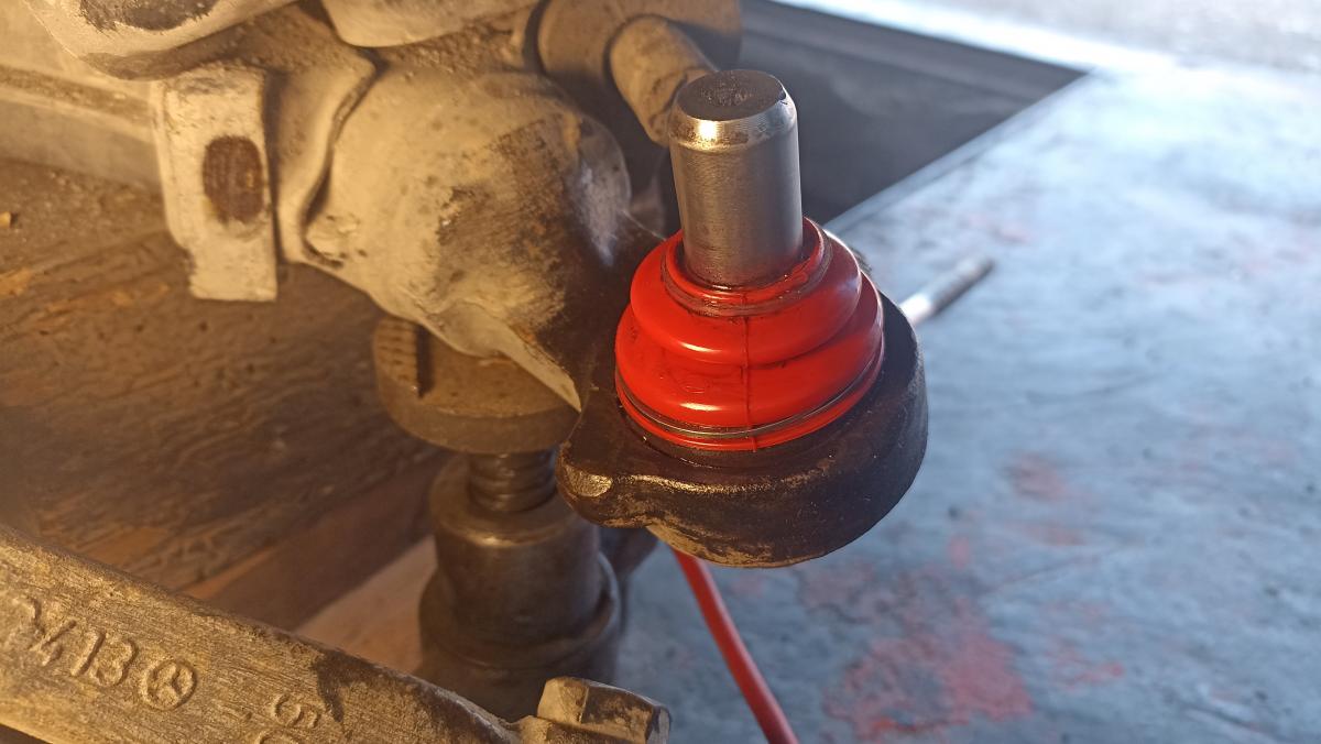

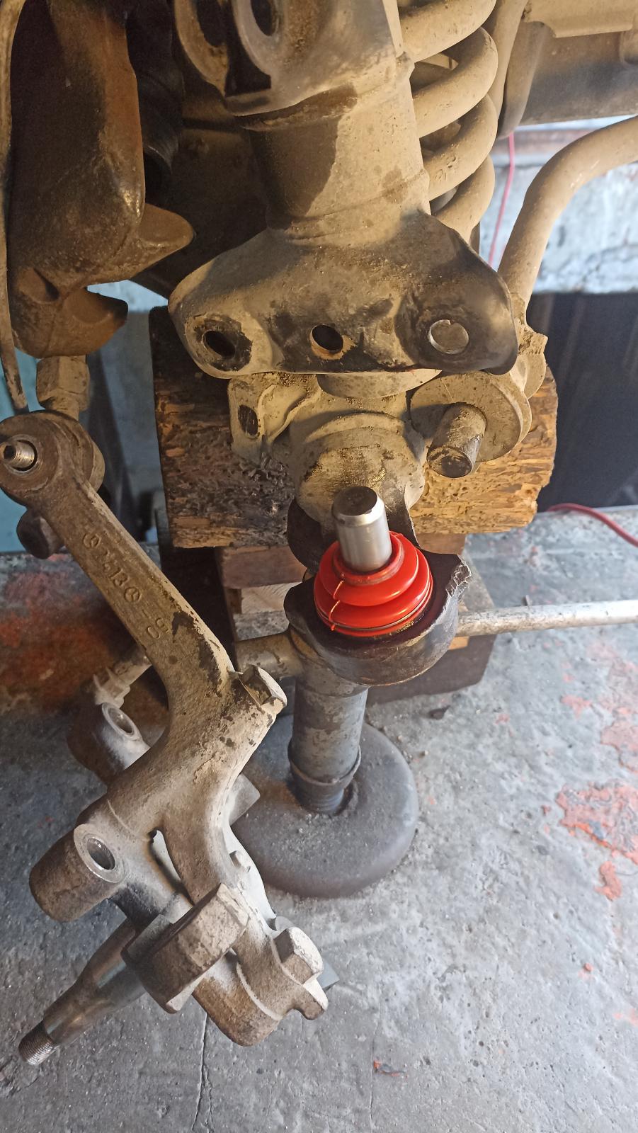

Докладываю - пыльник от ВАЗ 2108 СЭВИ 6122 за 50 руб. сел как влитой. Единственное, не совсем пойму, нужно, всё-таки, менять шаровую всю или нет.. Качать по кругу можно мизинцем, но люфтов я не ощутил. И провернуть по кругу вокруг пальца, рукой не получается. Т. е. очень легко качается, но не крутится. Набил смазку, фотка ниже. Не знаю, говорят неплохая.

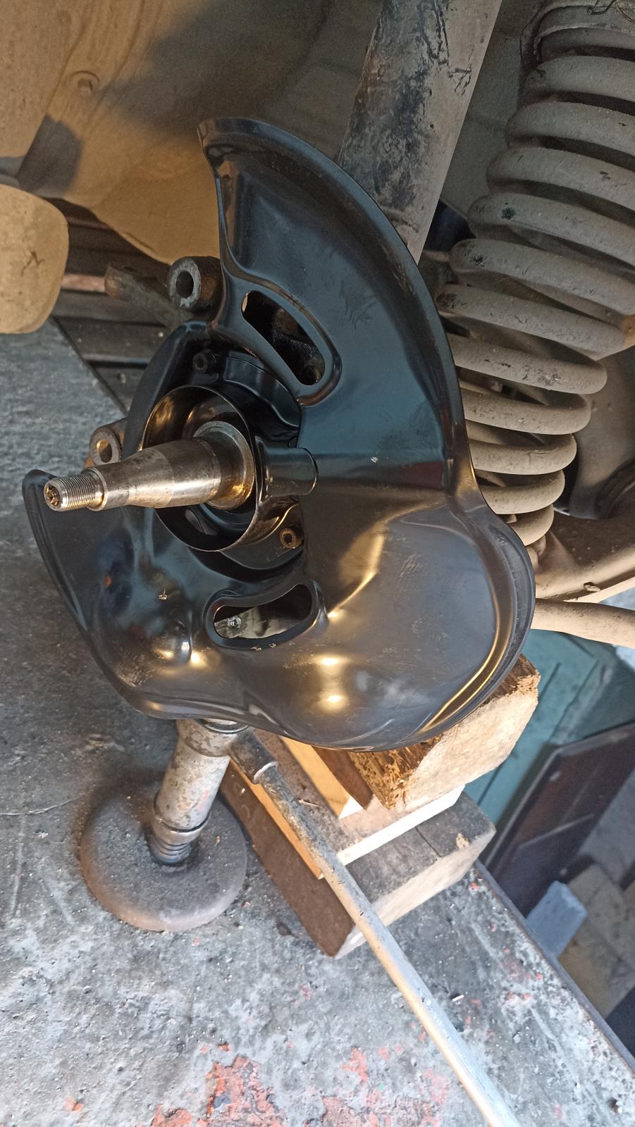

Поменял защиту. Старая потрескалась и кривая вся была.

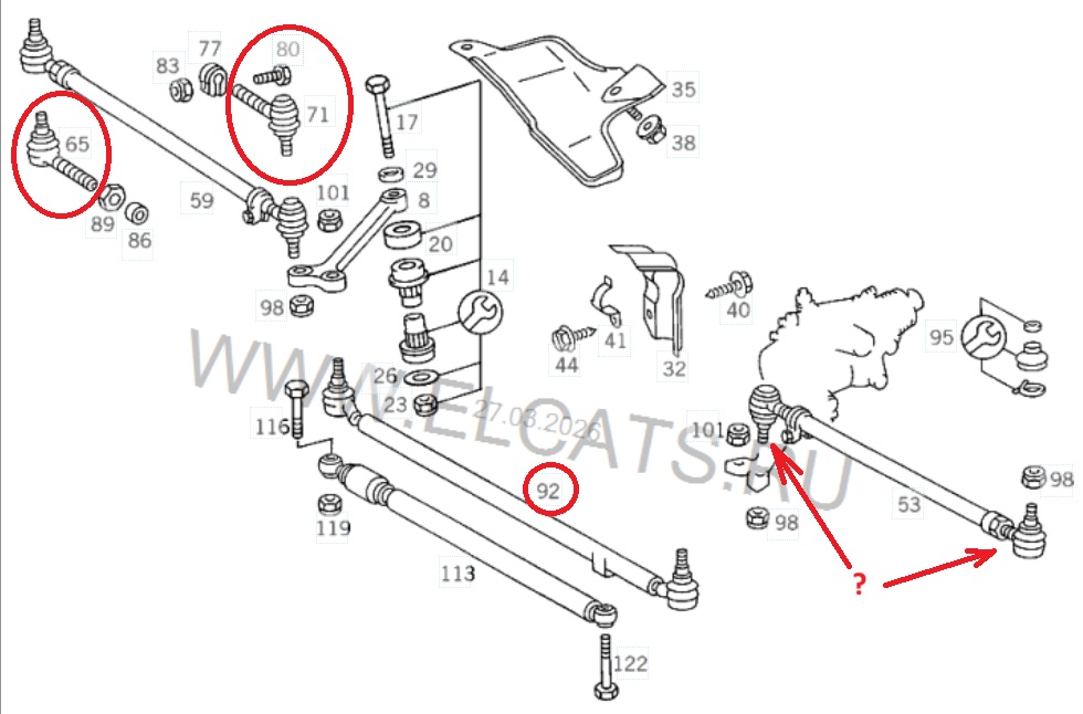

Есть пара вопросов - люфтят некоторые рулевые наконечники. Решил махнуть все, чтобы не мучится потом. Посмотрел по схеме, почему-то, сменные только справа (тяга № 59), а слева (тяга № 53) ни слова. Они одинаковые? Просто по два нужно брать - два левых (№ 71) и два правых (№ 65)? И там бьётся, почему-то по два номера на каждый без пояснений...
Хочу поставить Moog, говорят очень хорошие. Или другие посмотреть?
Тягу № 92 еще посмотрю, больно дорогая).

проще взять тяги в сборе. резьбы редко живые остаются при износе шарниров...

Привет.Хорошего сейчас вроде не купишь!Меняй только те,которые люфтят,а те где люфта нет сними пыльники вымой посмотри на люфт с соляркой вместо смазки и если  все норм,то собирай обратно со свежей смазкой.Если пыльники целые то тлучше их оставить там резина в разы лучше чем на новых будет.
