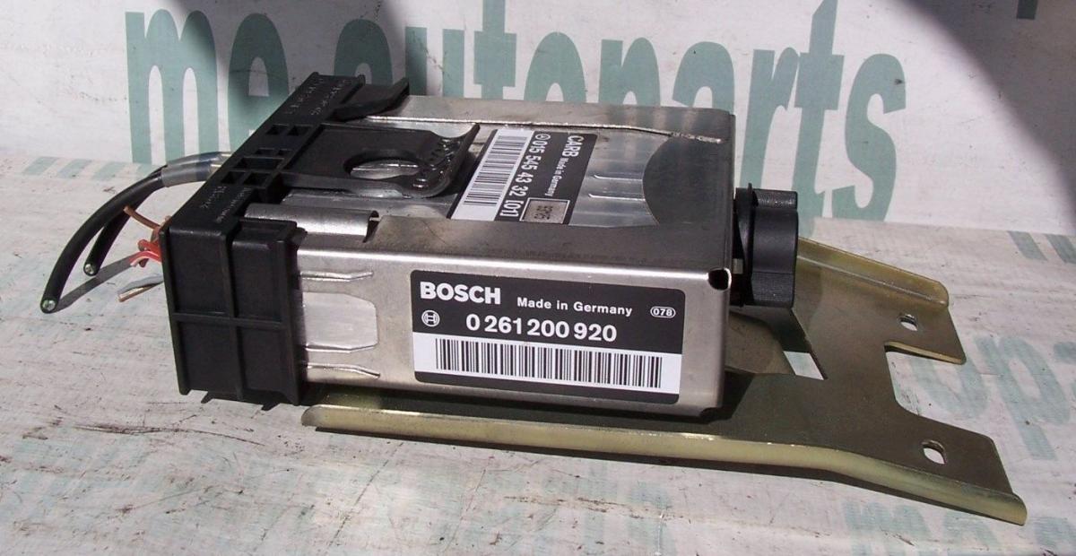

модуль:
  • krosha это нравится

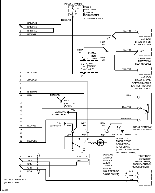

схема:

схема:
спасибо! Поищу пожалуй!
  • Misha190E это нравится
